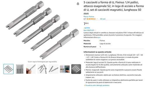

Jim80 ha scritto:ok, allora magari per questa modifica ne prendo uno al negozio cinese, il cui acciaio dovrebbe essere più "tenero"
Se l'acciaio è più "tenero" da modellare, sarà più tenero anche nell'utilizzo, con il rischio che le punte si pieghino tentanto di svitare la vite.
Puoi comprare dei buoni inserti già pronti, come questi:
Set 5 punte (su Amazon).
L'attacco esagonale è un comunissimo 1/4".

Certo, ma spendere 7 euro per un set che userà una volta e forse mai più per un tentativo di riparazione di un vecchio phon... ce ne è uno da 2000 W nuovo su Ebay a 11,50 € spedizione gratuita!
Comunque a lui la scelta :mrgreen:
