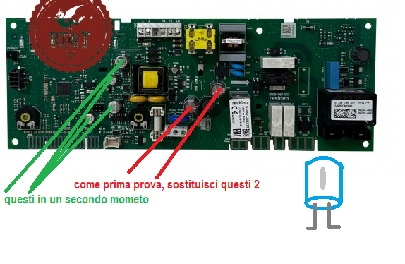

Immaginavo che non li avessi SMD, ma se rileggi il mio ultimo post e guardi la nuova immagine qui, ti spariranno i problemi.
Anche a me questo tipo non piace molto, Foto UtenteKagliostroma ha anche qualche risorsa; se ci ritroviamo con alcuni di questi condensatori, ma ci occorrono di quelli con i reofori, è sufficiente raddrizzare un poco i contatti SMD e togliere l'isolante nero, a questo punto sia ha un condensatore elettrolitico con i pin da fori.

Al posto dei condensatori SMD io di solito metto la versione tradizionale.
È molto più semplice da saldare in modo rapido per evitare di rovinare il PCB.
Basta tagliare i due terminali a circa 4mm e poi piegare la estremità (circa 1mm) di 90 gradi.
Per dissaldare gli SMD senza fare troppo danni lì taglio col tronchese a circa 2mm di altezza rimuovo la guarnizione di gomma è quindi dissaldo un terminale alla volta.
P. S. Come nel disegno di Foto Utentesetteali :ok:

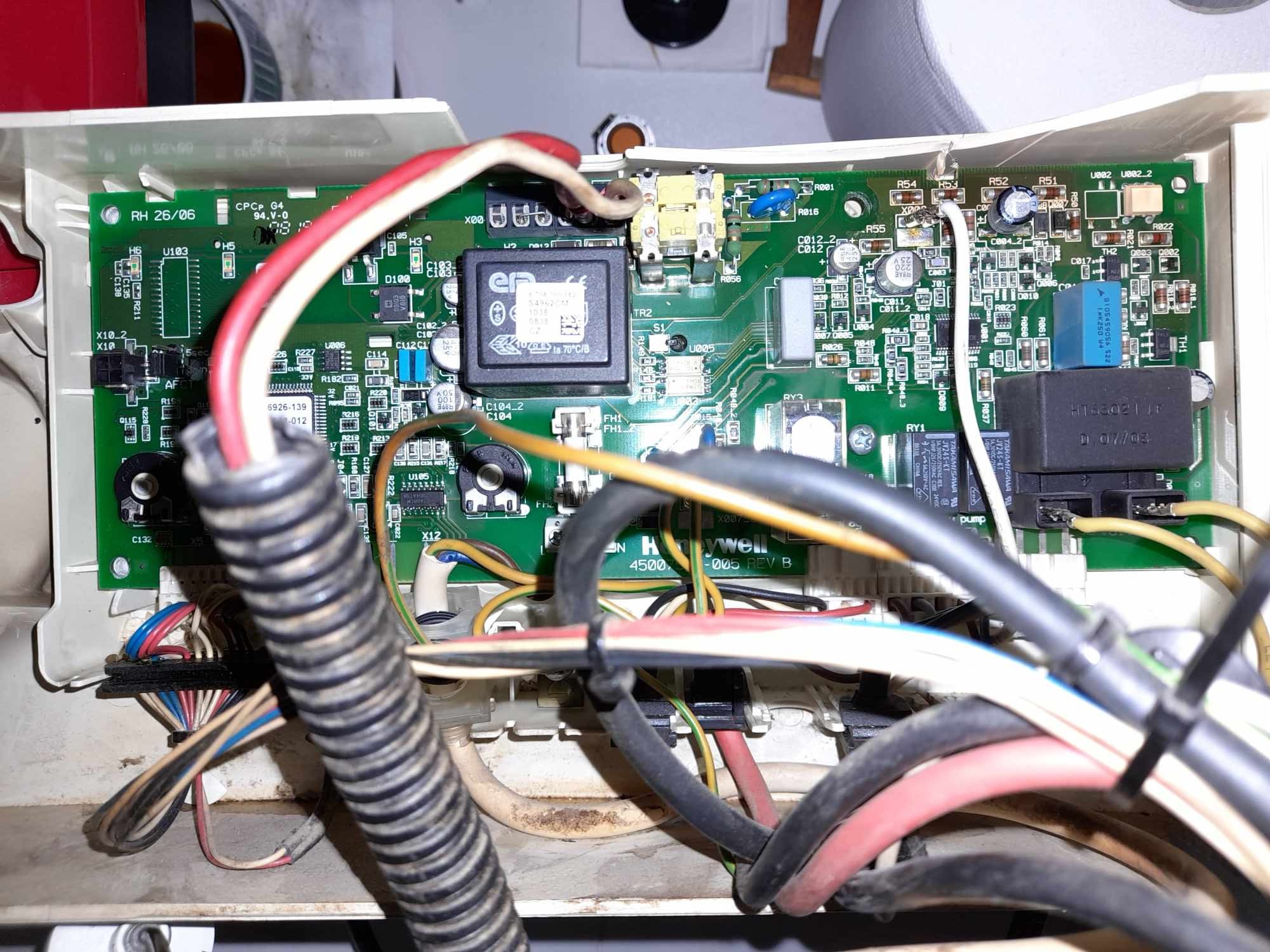

Premesso che sono molto contento per l'aiuto ricevuto, alla fine sono riuscito a smontare la parte della caldaia che contiene la scheda e il copri scheda. La scheda è un po’ diversa da quelle risultanti dal post di Elfo. In più mia moglie preferisce che sostituisca la scheda senza smanettarci sopra perché ha paura che ci voglia troppo tempo per trafficare sui componenti e cercare quello guasto. Inoltre teme che i miei tempi di intervento siano troppo dispersivi con lunghe pause e pensa che staremmo in ballo chissà quanto senza riscaldamento. :mrgreen:
Purtroppo dalle immagini si vede che le schede sono diverse per cui domani dovrò contattare il ricambista per vedere cosa è possibile acquistare e se ha il ricambio adatto altrimenti dovrò chiamare l’assistenza per non litigare con tutta la famiglia.
Vista della scheda elettronica
Codice Modello scheda elettronica Honeywell 45007556-005 REV B

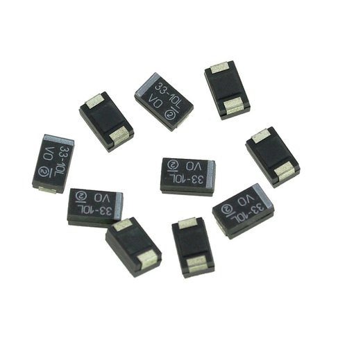

No, calma, forse c'è un fraintendimento
.....e ci ritroviamo con alcuni di questi condensatori, ma ci occorrono di quelli con i reofori, è sufficiente raddrizzare un poco i contatti SMD e togliere l'isolante nero, a questo punto sia ha un condensatore elettrolitico con i pin da fori
Questi sono condensatori SMD
SMD elettrolitico.jpg (8.12 KiB) Osservato 5461 volte
La vedo dura adattare un cap da foro ......

Foto UtenteKagliostro, nessun fraintendimento, Foto Utentesetteali si riferisce agli elettrolitici "tondi" ma si riesce anche con quelli piccoli, quello SMD da rimuovere si può tranquillamente "distruggerlo" tagliandolo con le tronchesine per liberare i reofori e dissaldarli agevolmente e poi si sagomano i reofori del sostituto through hole e si stagnano sulle piazzole.

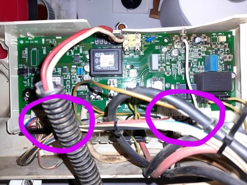

Un tentativo rapido lo potresti fare.
Stacchi i due connettori a pettine bianchi metti il disossidante e dai una bella spazzolata pulisci bene i contatti lato PCB e lato morsettiera e rimonti.
Se va bene sei a posto altrimenti hai perso 15 minuti.
Certo che fare i connettori con finitura in metallo nobile gli costava poco di più. :roll:

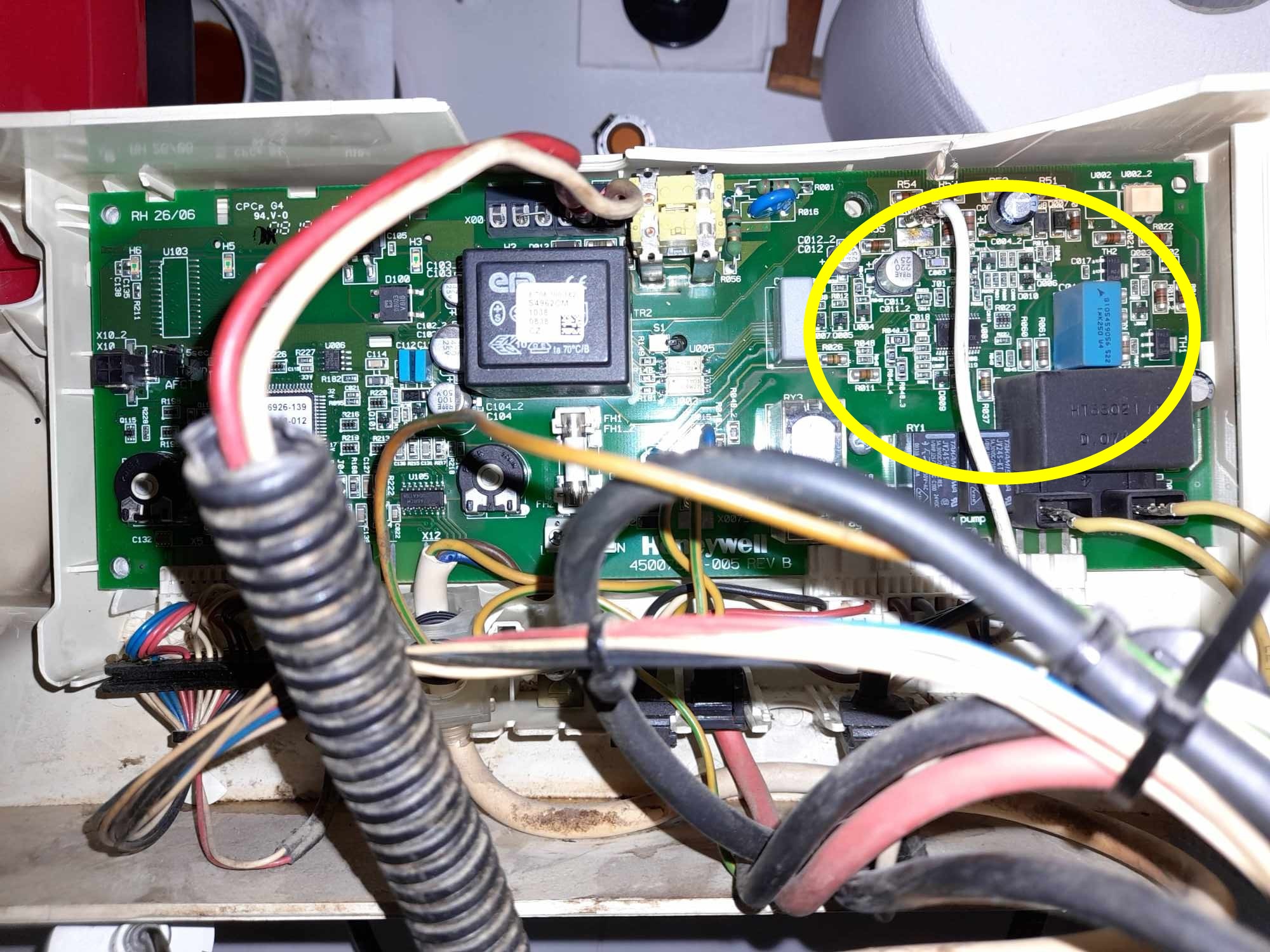

No, non serve disossidare, il problema è il deterioramento di qualche componente elettronico. Adesso che la scheda è a vista ho capito che la caldaia parte solo se riscaldo la scheda col phon, altre parti sono insensibili, e sembra che l’area più sensibile della scheda sia quella cerchiata in giallo ma a volte parte anche scaldando solo il centro della scheda, booh, comunque sostituirò la scheda con l’originale, è più sicuro.
