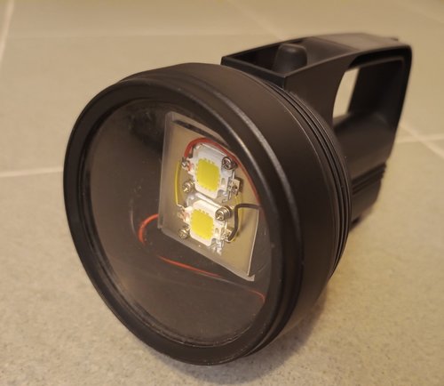

Visto che siamo in tema io sto modificando pesantemente questa lampada.
2 cob circa 10W 12V su dissipatore con mini ventola.

Devi mettere la foto di com'era prima :D
