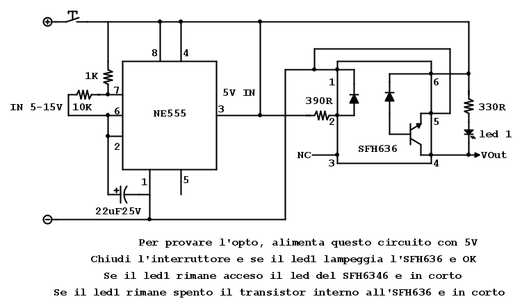

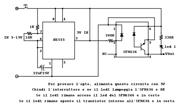

Mi sa che tutti gli SFH636 venduti in cina e anche sui portali Italiani sono FACHE originali. Intanto ho creato il circuito che lavora al contrario degli altri tester. Quando si inserisce l'optocoupler e si da tensione, il led deve accendersi, quando si preme il pulsante si da tensione anche al led interno dell'optocoupler, in questa posizione il led esterno si dovrà spegnere, questa situazione indica che l'optocoupler è buono.
Aiuto per testare optocoupler High Speed Phototransistor

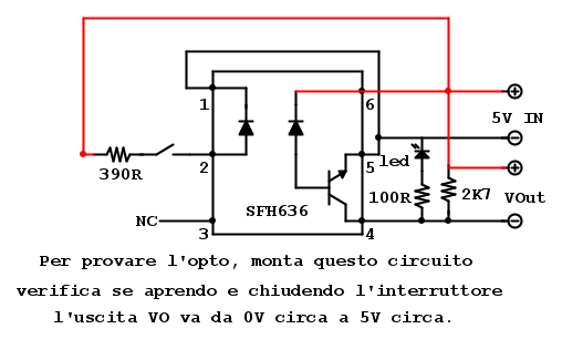

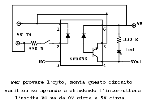

Lo schema per testare l'SFH636 che hai postato, ha il resistore di carico sul led troppo alto, con 2700 + 100 ohm, ci scorrerà circa 1 mA e non so se il led si accenderà.
Modificalo in questo modo così ci passerà circa 10 mA.
Questo perché te lo testerai in modo statico, cioè on/off manuale per seguire lo stato del led sul transistor d'uscita.
Se invece tu lo dovessi provare a frequenze alte sull'ordine dei kHz il resistore andrà molto più basso.
Non so come viene fatto lavorare sul circuito.

setteali ha scritto:Ciao Antonio,
Sei stato al mercatino di Torrita di siena?
No perché non sapevo che ci fosse, se no ci andavo, e tu?
Non so come viene fatto lavorare sul circuito.[/quote] il tester funziona benissimo, e alimentato a 5V a me basta sapere che non è un falso, potrei abbassare la resistenza a 2k2, il led non va montato come lo hai messo tu perché dove hai messo l'anodo vi è l'output positivo e non negativo, appena si inserisce l' SFH636 e si da tensione, il led si accende quando si da tensione al pin1 e al pin2 dell' opto, e si deve spegnere se si preme il pulsante
