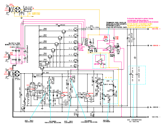

setteali ha scritto:Regolando la corrente ( anche sotto 1A) il crowbar interviene, ma il fatto è che se con il potenziometro torno indietro il crowbar si disattiva, l'SCR non rimane innescato.
setteali ha scritto:Sul crow-bar la resistenza di anodo è di 454 Ohm con 22 V+ e 6V- circa , mi senbra abbastanza bassa da far scorrere una sufficiente corrente nell'SCR circa 60 mA.
Il circuito prende la corrente dalla resistenza da 2,2 kohm che partendo dalla tensione di riferimento di 7 volt circa, generata del 723, pilota la base del primo transistor del gruppo di potenza. Se ci va bene avremo circa 5 mA.
Se l'SCR perde l'innesco mi sa che siamo al limite della corrente di mantenimento.
Per prima cosa ci sarebbe da misurare la tensione ai capi della resistenza da 22 ohm tra i piedini 2 e 3 del 723 nella condizione minima/massima tensione e minima / massima corrente in funzionamento standard.
Lo scopo è di capire quanta corrente serve a far funzionare il circuito e quanto margine rimane. Quando su questa resistenza di raggiungono 0,6/0,7 V il 723 entra in limitazione di corrente.
Se in tutte le condizioni siamo abbastanza lontani dall'intervento della limitazione, si può abbassare un po' il valore della resistenza sulla base dei transistor di potenza, guadagnando un po' di margine per l'SCR

Sulla regolazione di corrente credo che sia normale un intervento della protezione abbassando la tensione in prossimità dello zero anche senza carico. Dovrebbe dipendere dal fatto che anche l’alimentatore ha un minimo carico sull'uscita. Poi, Alex, lo schema originale di Elektor, prevede un led rosso per la spia dell’intervento del limitatore. Se metti un led di colore diverso, devi modificare il partitore della rete di regolazione a causa della differente tensione di lavoro del led. Inoltre credo che il problema dell'intervento in prossimità dello zero sia comunque eliminabile ritoccando il partitore della regolazione di corrente che è troppo severo...

Seguendo questa discussione, perché oltre ad essere interessante era legata all'alimentatore che ho fatto, aggiorno il post con lo schema dell'alimentatore completo di commutazione automatica.
Le caratteristiche vengono così aggiornate:
Alimentatore lineare.
Tensione d'uscita da 0 a 80 V con una commutazione a circa 40V
Corrente d'uscita, è in base al trasformatore usato. Con una riduzione di corrente di circail 50% da 40V a 80V.
La commutazione da 40V e oltre non influisce sulla tensione d'uscita, è quindi una regolazione lineare.
Il circuito di commutazione è semplicissimo e può essere aggiunto alla PCB originale.
E' da aggiungere che se vogliamo correnti elevate, all'alimentatore va adeguato il trasformatore , il ponte di diodi ed il banco di condensatori elettrolitici.
E' senz'altro un circuito semplice, ma non per questo ha fatto sudare le sette camicie adatte, basta leggere il post e quindi un grazie agli utenti che hanno partecipato alla realizzazione, come Foto Utentegianniniivo e Foto UtenteIsidoroKZ :ok: :ok:

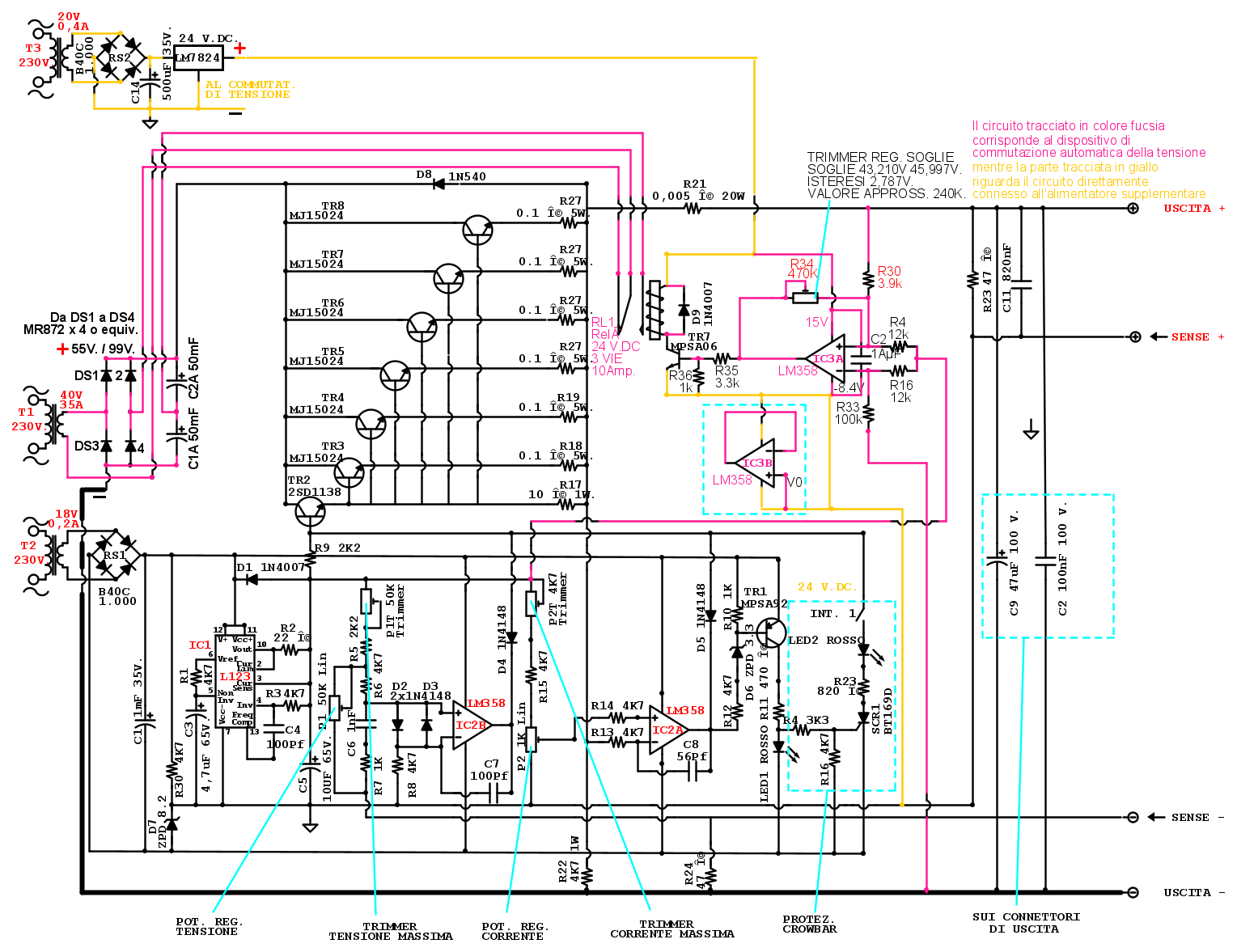

Ed eccoci allo schema finale che è venuto fuori in ElettroYou con la collaborazione di Foto Utenteedgar che ha messo lo schema di principio e che ha portato a ulteriori modifiche , sia per una protezione maggiore che per un commutatore di tensione, per avere un range che va da 0 V a 80 V DC.
Il lavoro molto accurato di Foto Utentegianniniivo sia per lo schema che per la PCB che gli/ci ha fatto perdere qualche ora di sonno e anche altro, ma la sua pignoleria nei particolari, correggeva il mio modo meno particolareggiato, ma per provare o trovare circuiti adatti era doveroso.
Devo anche ringraziare Foto Utenteabusivo, Foto UtenteElyon, Foto UtenteEcoTan, Foto Utentewoodcat, Foto Utentelucaking, Foto Utentestefanopc, Foto Utenteelfo, Foto Utentepgiagno, che sono intervenuti apportando idee utili.
La mia costruzione lascia un po' a desiderare e andrebbe rivista e corretta, ma come molto spesso capita i prototipi prendono il posto dello stato finale :-)
Ed ora lo schema finale
Come si può notare è uno schema versatile, che permette di essere costruito con 6 transistor finali per avere una corrente molto alta, ma si può anche usare dei Mosfet e comunque dipende molto dal trasformatore che uno ha a disposizione, il risultato finale è veramente ottimo e a questo punto si può partire col progettare subito il pannello frontale con tutti gli accessori che si ha a disposizione.
