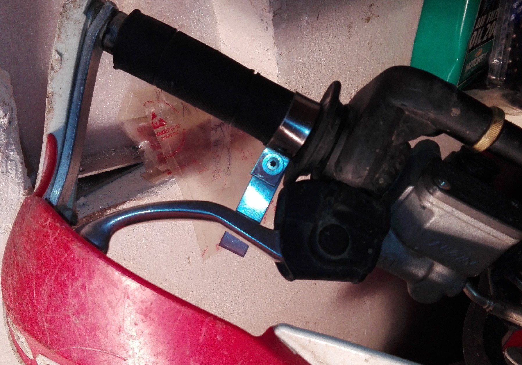

Hai una moto enduro 2T ultra competition troppo potente, gli anni passano...oppure vuoi farla provare a un dilettante senza patente?
Ecco preparato in pochi minuti un limitatore di potenza regolabile a piacimento

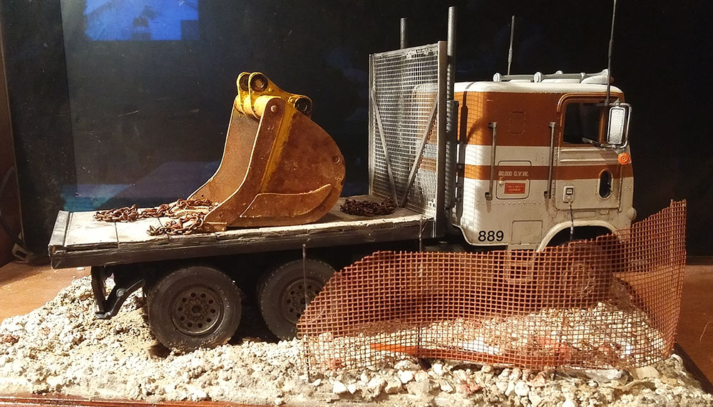

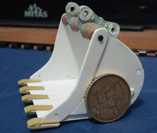

Un po' di semplice modellismo: mi serviva una benna da 2730 kg in scala 1:32 da sistemare su un camion, ma in commercio non si trovano o sono troppo care.
Soluzione: autocostruzione.

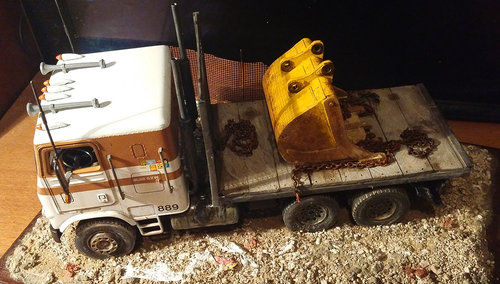

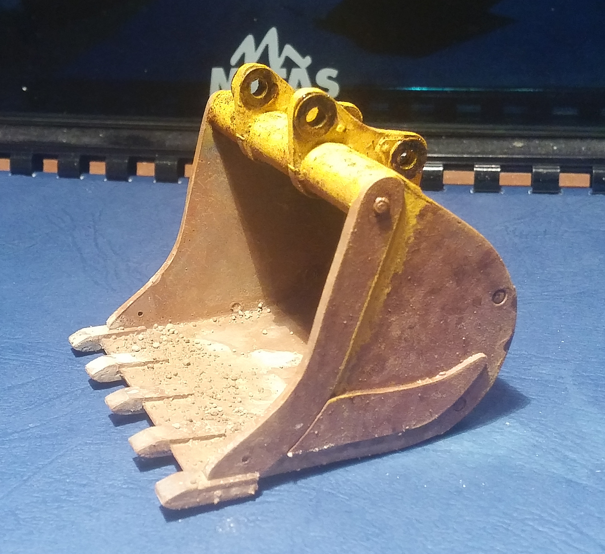

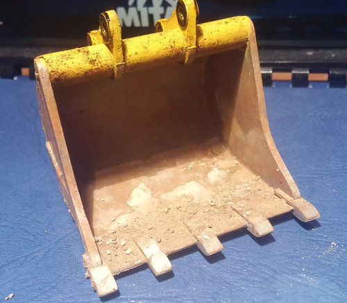

[259] Re: Le realizzazioni DIY degli utenti EY (io amo il DIY!)
Messaggioda Foto UtenteMSilvano » 6 ott 2016, 21:50
Fedhman ha scritto:Foto UtenteMSilvano come l'hai dipinta? I dettagli mi piacciono un sacco
Prima di tutto ringrazio tutti per i complimenti.
La benna è in plasticard e legno, copiando un disegno in scala.
Per la colorazione ho seguito le moderne tecniche, quelle che si usano oggi nel modellismo, sia a aerografo che a pennello.
Una mano di primer
Ombreggiature di nero nelle parti che rimarranno in ombra
Alcune mani leggere con toni color ruggine diversi
Pigmenti secchi dati con una spugnetta per enfatizzare le zone con la ruggine.
Una mano di trasparente lucido per sigillare tutto.
Una mano di lacca per capelli
Poi il giallo con un acrilico a base alcolica diluito con acqua per renderlo meno aggrappante. Sempre mani leggerissime.
10 minuti dopo, con un pennellino si bagna con acqua le zone che vogliamo scrostare. La lacca verrà via e così il colore giallo che c'è sopra. Si ottiene un realistico effetto vernice scrostata/metallo arrugginito.
Si possono creare graffi anche con uno spillo o uno stuzzicadente.
Senza esagerare naturalmente.
Altra mano di vernice trasparente opaca per sigillare tutto.
Lavaggi selettivi (colore scuro/nero diluito al 90%) per profilare i recessi.
Colore sui dettagli
Vari pigmenti mischiati a terra o sabbia per infangare la benna...
Basta avere la pazienza di aspettare qualche giorno tra un procedimento e l'altro.
Il modello finito:
