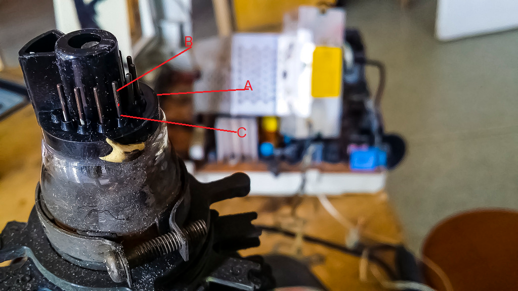

Se il pin è rotto nella parte di vetro non ci fai niente .
nella foto
A= supporto e chiave per lo zoccolo.
B=Pin
C= punto di rottura oppure è più sotto proprio al vetro?
ATTENZIONE !!!!!!!
IL tubo è sotto vuoto, se lo scheggi in questa parte, non succede niente di pericoloso, ma entrando l'aria lo butti.
Romperlo dal davanti , cosa molto difficoltosa, ma possibile , il tubo implode e questo non deve accadere distruggeresti la casa.
Fammi sapere dove ti si è rotto
Alex

Praticamente per spiegarmi meglio il pin è rimasto attaccato allo zoccolo del tv, quasi si fosse sfilato, se lo rimetto e spingo verso l'interno il pin fa contatto e compaiono le righe bianche di cui parlavo nei post precedenti, se è lento invece la schermata è scura. Non ho sentito per il momento rotture del tubo catodico e all'interno del foro del pin non riesco a vedere bene e troppo stretto.. credo si sia sostanzialmente spaccato il pin e una parte è rimasta sul tubo catodico... :(

In riferimento alla figura del post 261 il pin B si è spezzato e un parte penso sia rimasta su A e l'altra parte del pin sullo zoccolo del tv.. O_/

Sempre in riferimento alla figura del post 261 il punto di rottura del pin è più al di sotto del punto C, è praticamente all'interno.. :roll:

la parte a con pazienza si può togliere e se è rimasto un moncone di pin ci puoi saldare un filo ed arrangiarti poi.
Altrimenti devi fare un qualcosa che faccia in modo da tenere pressato il pin.
Ma ...secondo me hai rovinato tutto! :mrgreen:

Non saprei come sia successo, ho semplicemento tolto lo zoccolo del tv come ho fatto molte volte nei giorni passati, comunque pensando all' ipotesi di avere pressione sul pin potrei mettere qualcosa dalla parte del foro dello zoccolo del tv, non so ad esempio cosa potrei mettere? Pensavo ad una parte di filo elettrico tagliato della giusta misura con la guaina, così è più rigido il filo elettrico, posto nel foro dello zoccolo del tv e pin riposizionato nella sua sede lato tubo catodico.. :roll:

Oppure non so se nei negozi di elettronica vendono una pasta saldatrice a freddo per contatti elettrici, come ad esempio esiste per le saldature in idraulica se non ricordo male... O_/

:-) Vedi, secondo me il fatto che si sia staccato dipende dal ripetuto disinnesta e innesta che hai eseguito; non è certo fatto per "giocarci" in quel modo ed essendo anche anzianotto... e non credo che tu possa incollarlo con qualcosa :-|... la butto li, forse si potrebbe provare a metterci una "ball" di lega brasante (quelle per gli SMD) e del flussante e vedere se scaldandolo con il saldatore si attacca :roll: ma non ho idea di quanto il tubo potrebbe gradire la cosa; vediamo che ne pensa Foto Utentesetteali. O_/

In attesa della risposta volevo aggiornarvi, praticamente sono riuscito a fissare in modo che non scorra all'interno della fessura dello zoccolo del tv il pin ( rimane esterno alla bordo entrata circa 6 mm), il problema che pendo rimanga è indirizzarlo nella giusta maniera nel foro lato tubo catodico, tra l' altro volevo anche chiedere como posso fare a controllare se il pin fa contatto ovvero se c'è continuita con il filamento interno al tubo catodico? :roll:

:-) Rileggendo ho visto (mi era sfuggito) che Foto Utentesetteali parlava di saldatura, quindi il metodo che ho ipotizzato (buttare una ball nel buco nel vetro infilarci il pin e scaldarlo) potrebbe funzionare. O_/
