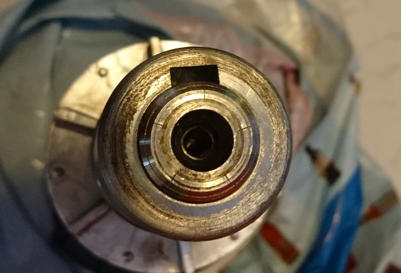

Adesso è chiaro! La chiavetta è di dimensione sbagliata. E da quanto si vede non andava d'accordo neppure la cava dell'albero con quella della puleggia.
Non solo, ma il gioco tra albero e puleggia è inaccettabile: hanno due diametri diversi...
Che bordello! :mrgreen:
Che tornio è?

:-) La chiavetta era quella della puleggia che non era di quel tornio ;-) ... evidentemente al precedente proprietario interessava solo che "tanto gira ugualmente" :mrgreen:

Anch'io vedo diametri troppo differenti...
Le impronte digitali evidenziate dal grasso credo violino la legge sulla privacy :mrgreen:

venexian ha scritto:Che tornio è?
Un Emco Maximat Super 11, senza il catafalco per fresare.
claudiocedrone ha scritto:La chiavetta era quella della puleggia che non era di quel tornio
Questo spiegherebbe quanto successo... ma chi fa una cagata del genere #-o

Macchina hobbistica, ma 'super' se confrontata alle defecazioni cinesi. Il cambio di velocità del mandrino e del power feeding sono quasi al livello di una macchina professionale.
Con il senno di poi, non avrei modificato l'albero del motore, ma sostituito la puleggia... anche perché devi comunque sostituirla perché non puoi avere quel gioco sui diametri.
Tienici aggiornati sul proseguo dei lavori.

venexian ha scritto:Macchina hobbistica, ma 'super' se confrontata alle defecazioni cinesi.
Sì è stato il criterio principale per l'acquisto. Non è facile trovare macchine compatte che abbiano sia la barra scanalata che la vite madre (e fare gli avanzamenti con la vite madre quando non si filetta fa venire a me i crampi alla cistifellea :mrgreen: ) o che non siano una ciofeca.
Inoltre è completamente accessoriata. Già il valore di accessori e utensili supera quello che ho pagato per tutta la macchina.
Ma emozionalmente rimango affezionato al tornio su cui ho imparato. Un Graziano SAG12 (non mio, ma al quale avevo libero accesso). Aveva un bellissimo sistema elettromeccanico per il cambio delle velocità.
Il gioco non c'è piú: il diametro esterno della boccola è leggermente maggiore di quanto lo fosse l'albero (che probabilmente era consumato piú della puleggia in sè).
La puleggia adetto entra solo se si azzecca precisamente l'angolo e comunque ci vuole un po' di forza. Tra un paio d'anni, se dovessi smontarla, probabilmente mi servirebbe un estrattore.

Cosa strana camiciare l'albero motore, invece di rifare la puleggia, ma perfettamente lecita.
Il lavoro mi sembra fatto bene e credo non darà problemi per la coppia che deve sopportare.
Hai lasciato un raggio abbondante sulla spalla dell'albero quando hai ridotto il diametro?
Questo potrebbe fare la differenza in quanto a solidità della parte modificata.

venexian ha scritto:Hai lasciato un raggio abbondante sulla spalla dell'albero quando hai ridotto il diametro?
Non ho capito (non ho molta dimestichezza con la nomenclatura tecnica)... puoi fare uno schizzo di cosa intendi?
