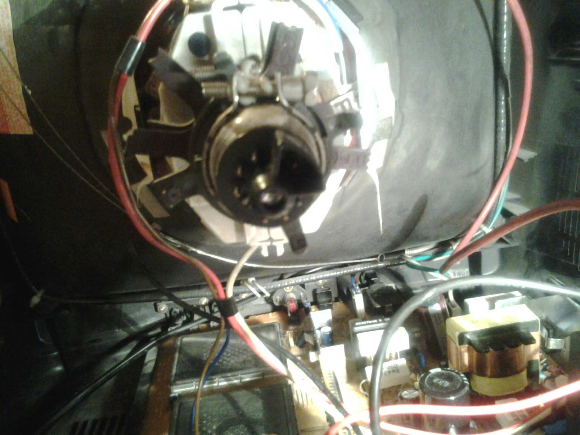

Se la foto che ho allegato nel post precedente è per quanto possibile chiara, provo a fare la foto del pin rotto di cui stiamo parlando e provo anche ad allegare qualche shema elettrico del tv, finalmente sono riuscito a comprimere i file nel giusto formato... spero.. :roll:

Messaggioda Foto Utentesetteali » 11 mag 2017, 22:12
ok, vediamo le foto :ok:

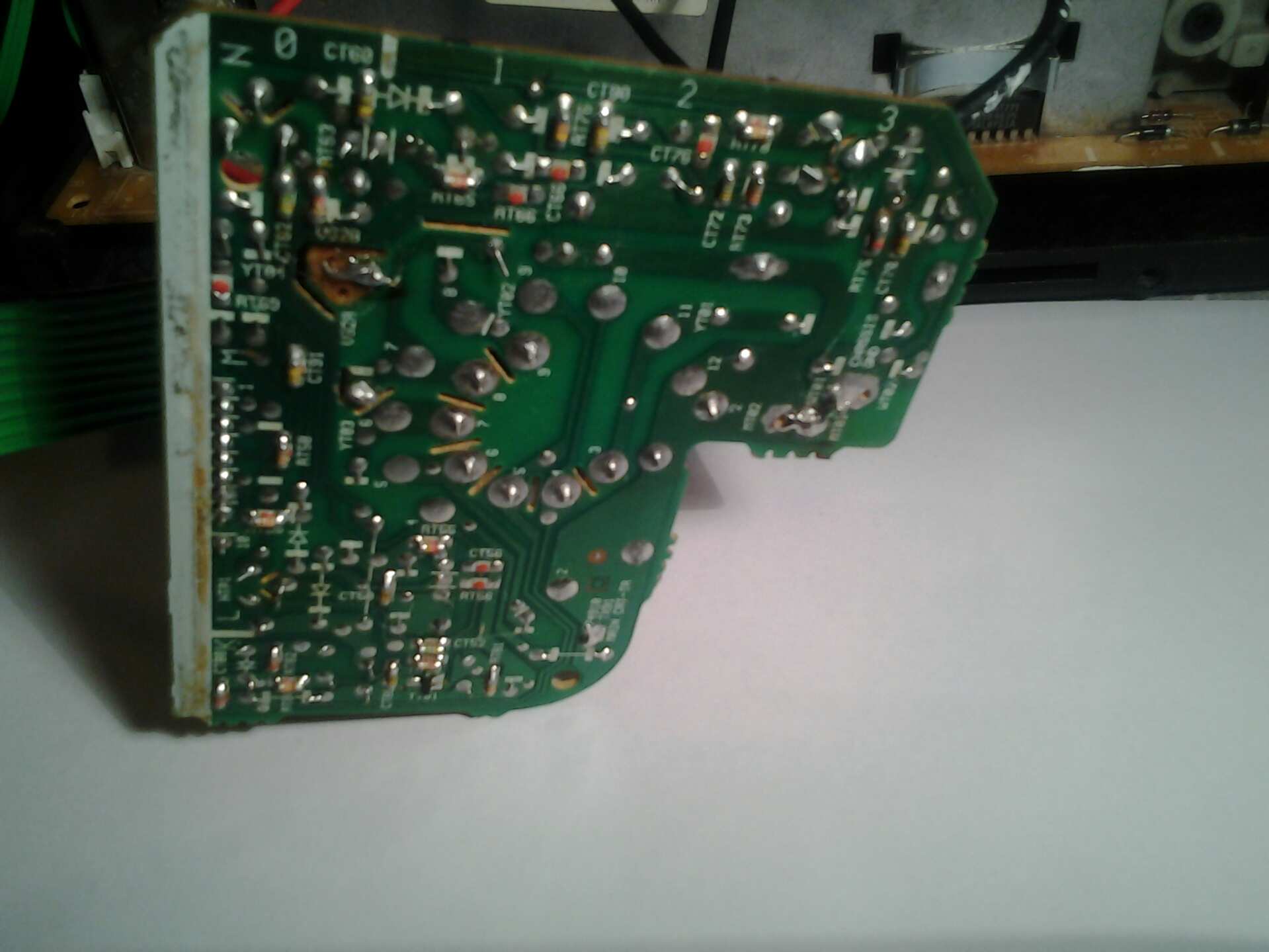

Messaggioda Foto UtenteAccDel » 11 mag 2017, 22:28
Provo ad allegare la foto con il particolare dello zoccolo del tv col pin 6 rotto, nel caso ci fosse qualche difetto nella saldatura posso averlo commesso in fase di rimontaggio dei componenti elettronici..

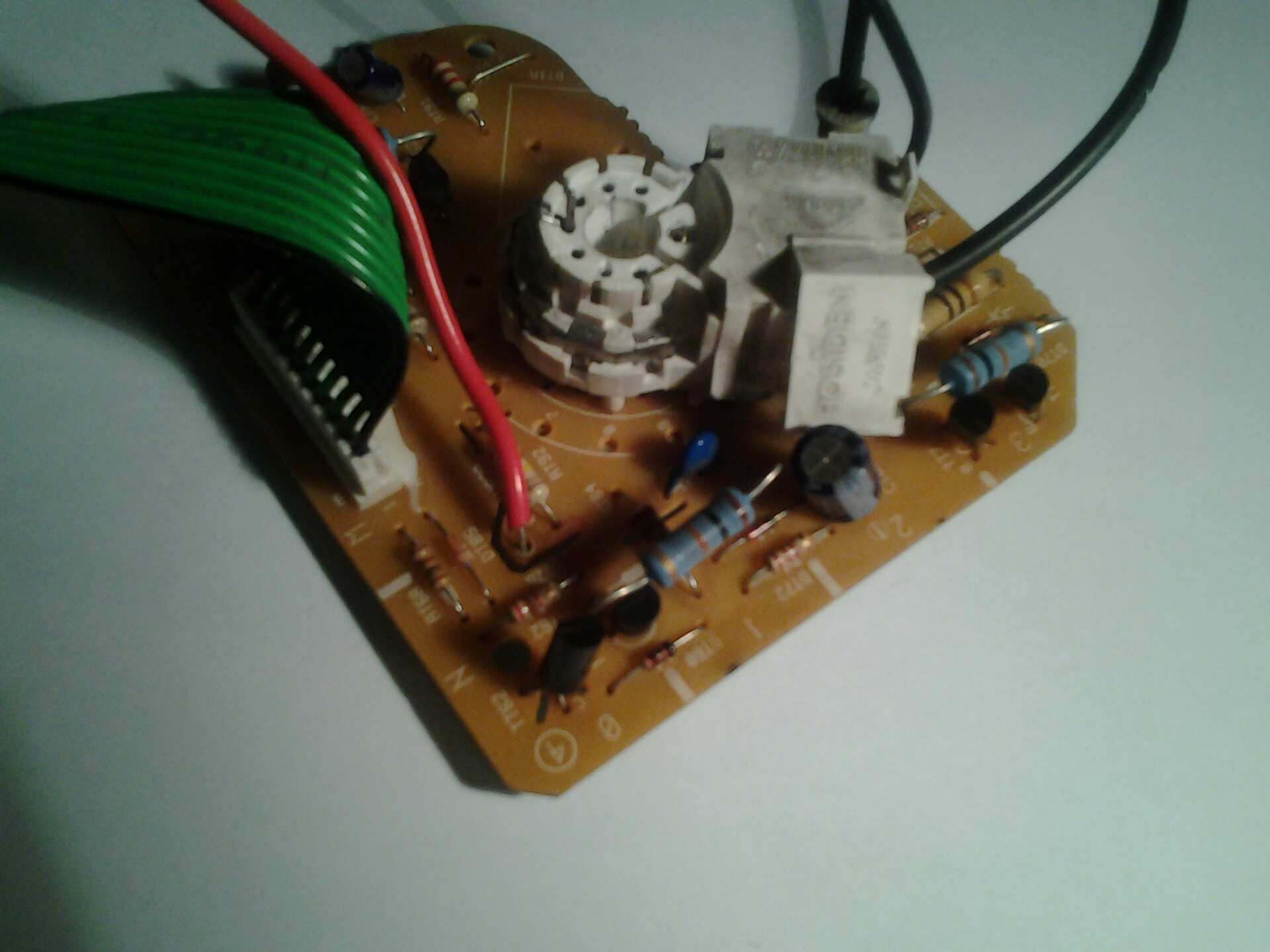

[294] Re: TV Thomson: alimentatore non funziona
Messaggioda Foto UtenteAccDel » 11 mag 2017, 22:33
Nell'allegato del post precedente è possibile vedere gli elementi di contatto con i quali ho provato a bloccare il pin rotto sul contatto dello zoccolo del tv, ancora qualche foto dei particolari del tv..

[295] Re: TV Thomson: alimentatore non funziona
Messaggioda Foto UtenteAccDel » 11 mag 2017, 22:37
Ancora una foto del particolare dello zoccolo del tv..

[297] Re: TV Thomson: alimentatore non funziona
Messaggioda Foto Utentesetteali » 11 mag 2017, 23:00
prova a mandarlo a me in MP.
Misura in ohm sullo zoccolo del TV dal pin 6 ( che è quello rotto ) e massa. Tra zoccolo e massa.

[298] Re: TV Thomson: alimentatore non funziona
Messaggioda Foto UtenteAccDel » 11 mag 2017, 23:31
Ho provato ad inviartelo come messaggio una parte dello schema del tv , ma non riesco ad allegarlo al messaggio.. :( mi sto organizzando per fare la misura che mi hai chiesto nel post precedente...

[299] Re: TV Thomson: alimentatore non funziona
Messaggioda Foto UtenteAccDel » 11 mag 2017, 23:37
Per capire meglio, lo zoccolo della tv lo riattacco al tubo catodico per la prima misura e per la seconda misura stacco lo zoccolo del tv dal tubo catodico? :roll:

[300] Re: TV Thomson: alimentatore non funziona
Messaggioda Foto Utentesetteali » 11 mag 2017, 23:43
tra zoccolo e massa, senza montarlo sul tubo
