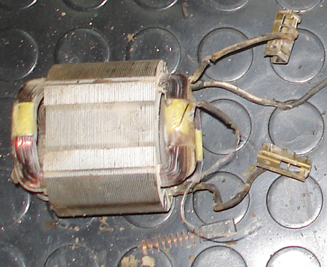

Ok.. un filo che esce dal motore era ridotto veramente male, gli altri un po' meno, vorrei chiedervi un paio di cose:
posso togliere un pochino di isolamento dal motore per riuscire a saldare il filo più giù sperando di trovarlo in condizioni migliori? anche i 2 fili delle spazzole andrebbero sostituiti, non capisco perché sono così rovinati.. Il trapano funziona, ma visto che ci sono se è possibile meglio sistemarlo bene.
Se metto un filo 2 x 1.5 da 5 metri va bene? ho fatto il calcolo automatico su un sito, mi dice 0.11 mm² se imposto 220 V 600 W 5 metri :shock:

:-) Purché tu stia ben attento a ripristinare perfettamente l'isolamento puoi fare la modifica, i fili sono rovinati in quel modo dall'invecchiamento e dai surriscaldamenti ed è una cosa normale data l'età dell'apparecchio (in più gli scintillamenti delle spazzole danno il loro contributo... ); lascia perdere i calcolatori online quando non strettamente necessari ( :mrgreen: ) e metti tranquillamente il cavo da 1,5 O_/

Ok, valuterò se lasciarlo cosi oppure no, in tal caso cosa potrei usare per isolare?

Ho sostituito anche i fili che vanno alle spazzole, erano ossidati anche quelli, ho saldato i nuovi fili dove c'era meno ossido senza scoprire l'isolante, ho dovuto saldare i fili al porta spazzole perché le linguette piegandole si sono rotte, spero che va bene :D . Invece un filo che va al grilletto (dx in foto) ho dovuto scoprire un pochino l'isolante e quella specie di nastro giallo, ho messo la guaina termo restringente ma vorrei sapere con cosa posso fissare e isolare meglio questi 4 fili, ho pensato alla colla a caldo, non credo che va bene perché che quando si scalda il motore poi si fonde, cosa mi suggerite?
Non mi va di lasciarli così perché un piccolo pezzettino è scoperto e poi i fili si muovono, certo una volta montato saranno fermi, ma in origine erano fissati all'avvolgimento.

ciao,
la colla a caldo fonde circa a 150°C, se vuoi andare oltre potresti usare la pasta nera siliconica per alte temperature utilizzata come guarnizione dei motori:

Non ricordavo a quanto fonde la colla a caldo, potrebbe anche andare..
Avevo pensato anche a quella, ne sono anche fornito, ma non è meglio usare una resina o cose simili?
Tipo quelle colle che si usano negli avvolgimenti..

la resina per gli avvolgimenti va bene ma credo farai fatica ad incollare l'inizio dei terminali sull'avvolgimento, ho pensato volessi tenere una parte del terminale "accoppiato" al resto dell'avvolgimento, non so se hai capito cosa voglio dire..

Se vedi il filo blu frontale della foto in origine il cavo era attaccato all'avvolgimento, (si vede anche il segno) ora è libero, mi piacerebbe fissarlo e isolarlo bene, così anche tutti gli altri.
Certo la pasta per motori potrebbe andare, posso sgrassare col diluente o rovina l'isolamento?

forse ti conviene usare dell'alcol o trielina (sostituto), ci sarebbe anche un nastro che potresti tagliarlo a pezzetti ed incollarlo meglio con la resina. Il nastro è questo :

Il nastro rimane complicato metterlo nei piccoli spazi, mi sono convinto: do una bella sgrassata e affogo i cavi con la pasta per motori, anche se flettono un pochino andrà benissimo una volta montato il tutto..
