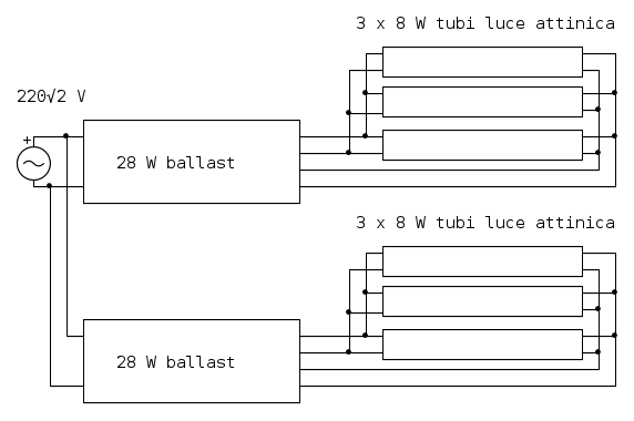

Infatti potrei recuperare 2 ballast da 28 W ciascuno. In questo modo mi arrangio con le connessioni e li collego in parallelo.
Occupando meno spazio per i ballast e più per i tubi. E spendo la metà.

Gli starter servono solo con i ballast ferromagnetici. Credo tu intenda utilizzare quelli elettronici, per i quali non si devono utilizzare.
Con quattro tubi non facevi molto, con sei va molto meglio. Domani sono impegnato, ma cercherò il tempo per fare una simulazione con quei dati.

Ho fatto qualche simulazione. Come immaginavo, i tubi sono corti e non permettono di allontanarsi troppo dal piano. La miglior soluzione che ho trovato è questa
Distanze dei tubi dall'asse (mm): 31, 96, 140
Distanza del piano dalla tangente ai tubi (mm): 60
In blu l'andamento trasveso ai tubi. Si vede il vantaggio dell'aver avvicinato quelli più esterni che danno buona omogeneità su 200 mm totali. In rosso l'andamento lungo la direzione principale dei tubi. La zona omogenea è limitata a poco più dei 100 mm centrali.
Ho provato a inserire degli specchi laterali per recuperare l'effetto di bordo, ma poi peggiora nell'altro senso... meglio evitare.
Il fondo dietro i tubi è meglio renderlo lambertiano con un foglio di plastica color bianco latte (opaco).
Forse con i LED si potrebbe ottenere un risultato migliore.
