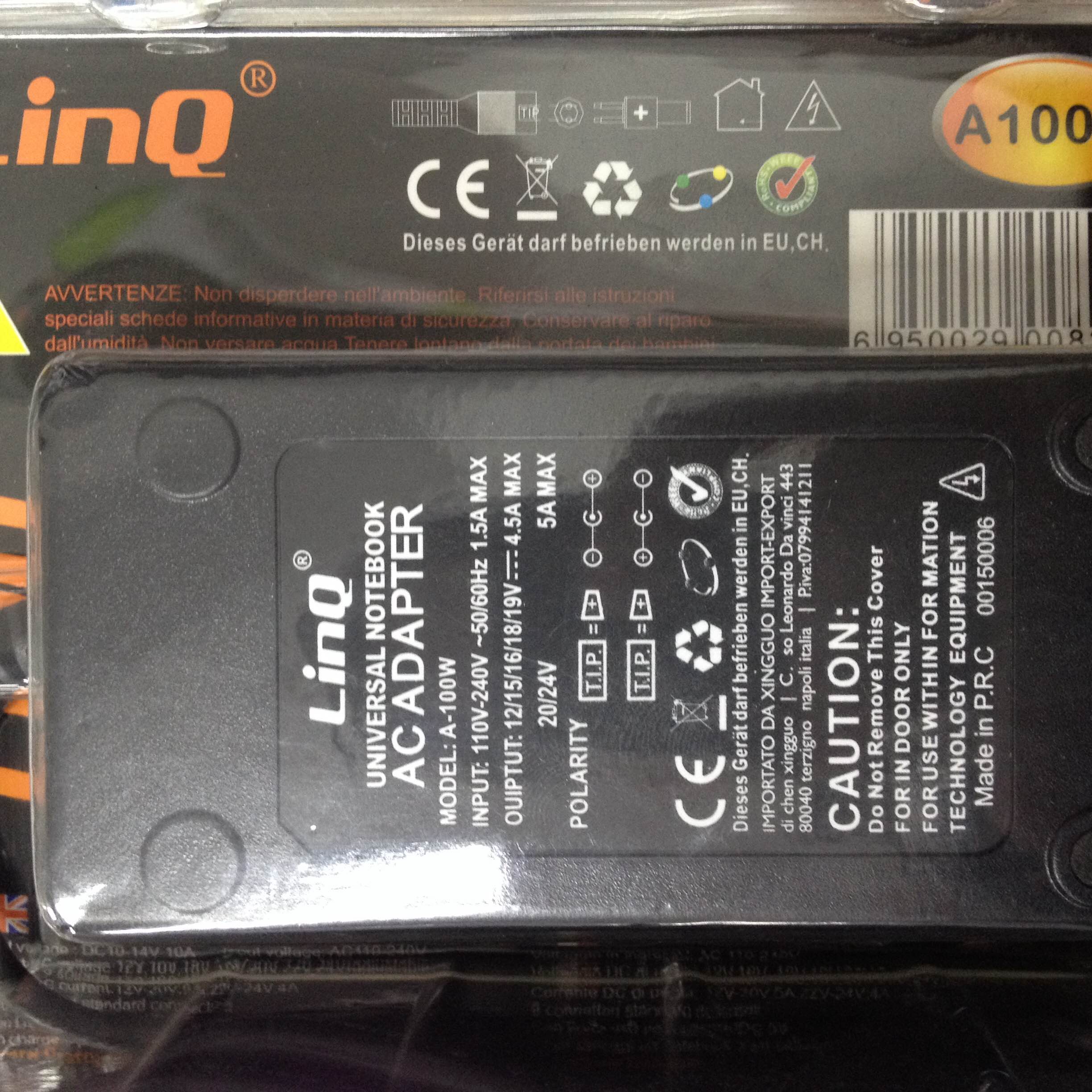

Salve purtroppo sono ancora in attesa del kit.
marco438 volevo chiederti se puoi postare qualche foto su come hai proceduto al montaggio.
Inoltre volevo un consiglio, è possibile usare un trasformatore, tipo questo in foto invece di quelli proposti?

Messaggioda Foto Utentemarco438 » 17 dic 2015, 22:59
A parte quelle gia' postate non ho altre foto relative al montaggio; ne ho altre della realizzazione finale del cablaggio all'interno del mobile.
Quello in foto non e' un trasformatore ma un alimentatore e restituisce tensione continua e non alternata.
Ora non ho sottomano lo schema (non sono a casa) ma, a memoria, mi sembra che la parte relativa all'alimentazione negativa degli operazionali, necessiti proprio di un ramo dell'alternata.
Per adoperare quell'alimentatore quindi, credo si debbano fare alcune modifiche.
Considera poi che con 24VDC, otterrai in uscita una tensione massima inferiore.
