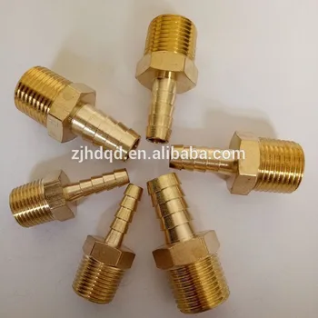

ora volevo capire che tipo di adattatore mi serve per collegare il tubo dell'aerografo al compressore...
meglio un attacco rapido che sia anche riduttore...
come deve essere fatto? quali misure devo cercare?
idem per il filtro condensa, non so se e' meglio prenderlo grande da attaccare al compressore o piccolo solo per l'aerografo...
suggerimenti?
grazie!

Esistono diversi tipi di raccordi. Per l'aerografo ti consiglio un tubo di gomma leggero, da 5 - 7 mm di diametro. E poi valuti . Io lato compressore ho un raccordo così (scusate la pubblicità)
Immagine
L'attacco rapido l'ho trovato nell'ultimo aerografo acquistato e devo dire che è utile.
Il filtro assolutamente attaccato al compressore. devi poter maneggiare bene l'aeropenna. Io non l'ho mai avuto comunque e vivo bene lo stesso :-P
Addirittura, adesso che ho montato un motore da frigo al posto del motore originale, sono sicuro che qualche gocciolina di olio ogni tanto ci scappi nel colore... :roll:
Importante: Procurati o autocostruisciti un supporto per aereografo.
Pena fare disastri ogni volta che non sai dove appoggiare l'aerografo
