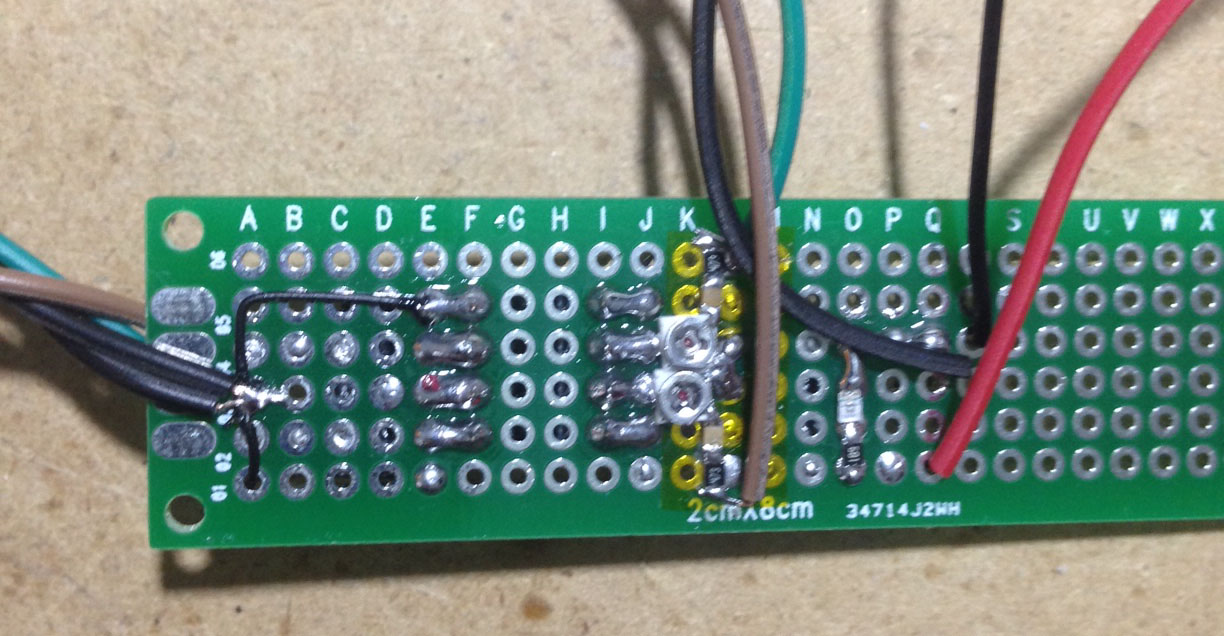

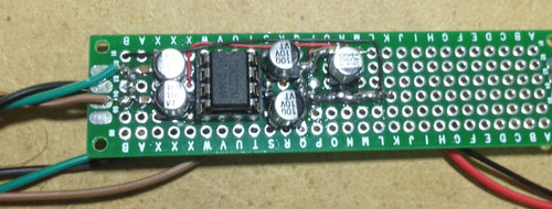

Messaggioda Foto UtenteSjuanez » 23 lug 2016, 15:26
Siccome prima mi sono pavoneggiato di fare un circuito piccolo con componenti SMD è bene che ora paghi lo scotto del fallimento! :D Non funziona!
:D sicuramente c'è da rivedere qualche saldatura, se avessi usato componenti TTH come voi vecchietti ora avrei un amplificatore... :D :D :D
Lo rifaccio con componenti TTH magari... =P~
O_/ O_/ O_/

Messaggioda Foto Utentesetteali » 23 lug 2016, 15:34
ma perché non funziona????????
che difetto fa???
mi sembra venuto bene!

Messaggioda Foto UtenteSjuanez » 23 lug 2016, 15:44

Messaggioda Foto Utenteclaudiocedrone » 23 lug 2016, 15:48

Messaggioda Foto Utentesetteali » 23 lug 2016, 15:52
hai senz'altro fatto un errore sui collegamenti , controlla per bene eventualmente anche se hai continuità o corti-circuiti, non credo che tu abbia fatto fuori l'IC.
Prova anche a fare delle misure in tensione.
