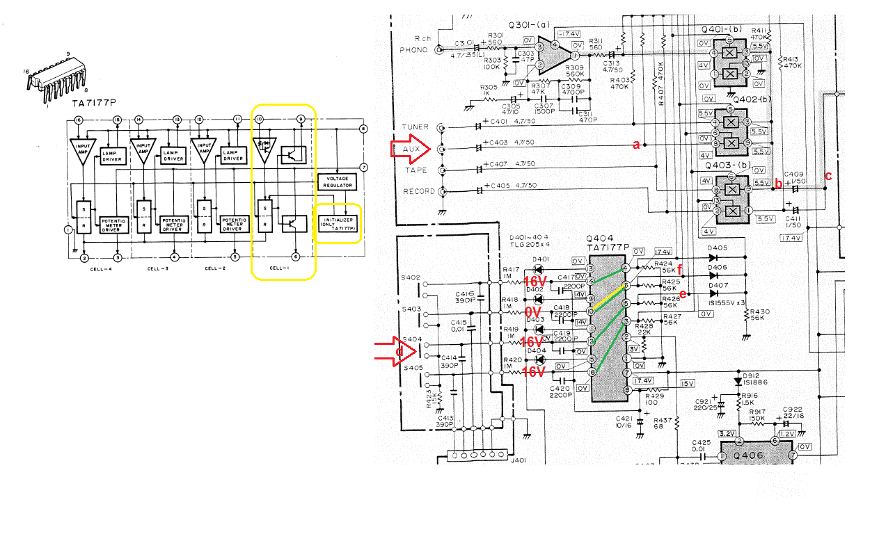

RDNROXAS ha scritto: ...quelle resistenze in più erano state messe per escludere i condensatori dal C417 al C420...
:-) Un megaohm "cortocircuita" ben poco... a che pro però chi le ha messe abbia voluto portare gli ingressi dell'integrato al potenziale di alimentazione è per me mistero degno di Voyager :roll: per cui quoto:
abusivo ha scritto: ...ho ancora qualche perplessità...

Ancora no riesco a trovare un DataSheet dell'integrato per potermi esprimere.
Il timore che ho è che una volta sostituito il componente il risultato non cambi.
Alle brutte un commutatore rotativo e via!

abusivo ha scritto: ...Alle brutte un commutatore rotativo e via...
Si "perderebbe" i LED di indicazione... doppio commutatore e via :mrgreen: occorrerebbe però prima isolare i pin 3,4,5 e 6 e provare a far commutare "manualmente" i TC4066 per assicurarsi che il resto funzioni correttamente :roll: O_/

claudiocedrone ha scritto:...doppio commutatore e via :mrgreen: O_/
Sicuramente è una soluzione raffinata ma il 4066 va pilotato con una tensione positiva di 5 V quindi il commutatore a 4 posizioni e 2 vie sarebbe ridondante.

:-) La seconda sezione servirebbe per alimentare i LED di indicazione ingresso selezionato, operazione prima svolta dallo stesso TA7177...

Si, questo l'avevo capito!
Si può mettere il led direttamente e brutalmente, tramite una adeguata resistenza, sul Pin di pilotaggio del 4066 visto che si può pilotare direttamente con 5 V.
Ma poi di soluzioni ce ne sono innumerevoli ...
Io spero che sostituito l'integrato tutto ritorni come in origine.
Ma come hai già detto tu c'è un "mistero misterioso".
Tu intanto scrivi a Voyager che io provo a Mistero ...

abusivo ha scritto: ...Si può mettere il led direttamente e brutalmente...
Sì... ora ho capito anche io :ok:

:-) lo volete far lavorare di brutto l'OP.
Anch'io non sono riuscito a trovare il data-sheet del TA7177, c'è lo schema a blocchi del suo interno che era sullo schema dell'apparecchio e dovrebbe essere sufficiente.
Riportando le tensioni che ha misurato RDNROXAS, si nota che il pin 10 è a 0 V quindi dovrebbe essere l'uscita pin 6 attiva che va a controllare il 4066 e che però dovrebbe essere l'ingresso tuner a rimanere attivo.
Mi torna strano quindi che abbia l'ingresso fono attivo che è il pin 4 ( vomandato dal 14).
Allora farei un'ultima prova di isolare dal PCB 14,10,12,16 e comandarli singolarmente .
Un'altra prova è di togliere il TA7177 e comandare il CD4066 manualmente , senz'altro funziona, ma è una certezza che vorrei avere.

setteali ha scritto:...c'è lo schema a blocchi del suo interno che era sullo schema dell'apparecchio e dovrebbe essere sufficiente...
Santa Lucia, non l'avevo visto!
setteali ha scritto::-) lo volete far lavorare di brutto l'OP...Allora farei un'ultima prova...
Meno male che siamo noi a far lavorare l'OP!
Comunque si, questa prova l'avrei fatta anch'io!

setteali ha scritto: ...lo schema a blocchi del suo interno che era sullo schema dell'apparecchio e dovrebbe essere sufficiente...
:-) Si ma... non per me :mrgreen: ovvero non mi chiarisce se i resistori aggiunti possano "sostituire" dei pull-up interni defunti (o ritenuti tali) p. es. :roll:
