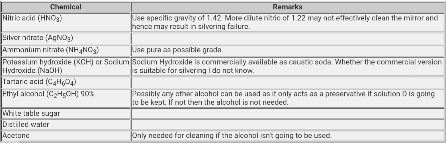

Continuando a cercare nei forum astrofili informazioni relative alla alluminatura fai da te degli specchi per telescopi ho trovato che abbastanza recentemente e' stato individuato un metodo che a quanto pare, da' ottimi risultati, confrontabili con quelli di un'alluminatura in campana di vetro con sublimazione.
Il metodo fa uso del nitrato d'argento e mi pare una variante o un perfezionamento del metodo 'chimico' indicato nei miei precedenti post per l'argentatura di un comune specchio.
Pare che in questa variante, il limite da te indicato sulla riflettenza solo dal lato vetro, non c'e' piu, dunque lo specchio risulta riflettente anche dallo strato esposto opposto, e con riflettivita' molto buona.
Questo a quanto pare ha aperto agli astrofili la possibilita di produrre da se lo specchio per il loro telescopio, includendo la fase finale di alluminatura/argentatura che prima era quasi impossibile ( tranne in casi limitati di 'fai da te avanzato' di cui sopra) da realizzare 'in casa', e che pertanto richiedeva l'invio a ditte specializzate, con notevole perdita di tempo ed esborso di denaro.
Inoltre consente di 'rinfrescare' l'argentatura frequentemente con costi molto limitati.
Il metodo si chiama 'Martin process' , riporto qui il link
http://lcao.co.za/index.php/MirrorSilvering
dove viene descritto ampiamente, e con le dovute avvertenze sulla pericolosita' legata al tipo e modo d'uso delle sostanze chimiche coinvolte, che sono queste:
Ho letto attentamente il procedimento, e ho notato due cose:
1)viene data una grande importanza al processo di pulizia del vetro
2)il vetro viene posto con la parte che diventera' riflettente rivolta verso il basso
Ora, non ho capito se sono questi due accorgimenti quelli che permettono di superare il limite che abbiamo detto (della riflettenza solo attraverso il vetro'), o da cos'altro dipende.
Tu cosa ne pensi?
Qual'e' ' il trucco '?
Grazie ancora!

A me sembra una variante del processo di Tollens. Forse cambiano un po' le concentrazioni e l'agente riducente, ma il principio è lo stesso. Non so, prova e facci sapere.
Per quel che riguarda la posizione della superficie da argentare: sì, tenerla in giú aiuta ad evitare che si formino "grumi" sulla superficie.
E la pulizia mi sembrava evidente che fosse importantissima.
Non so cosa usi come substrato, ma per i materiali vetrosi il processo preparatorio è il seguente:
- pulizia grossolana: soluzione alcalina, se necessario calda e con bagno ad ultrasuoni
- pulizia fine: in bagno di vapore di solvente. Si prende un contenitore alto e stretto, ci si mettono un paio di centrimetri di solvente adatto sul fondo (isopropanolo, acetone,... dipende da cosa si vuole pulire) e si copre il contenitore con il substrato, la faccia da pulire in basso. Poi si scalda delicatamente (!!!) fino a far bollire il solvente. In questo modo i vapori di solvente (quindi solvente distillato) si condensano sulla faccia da pulire, sciolgono le impurità e ricadono nel contenitore, dove vengono ri-distillate... eccetera. L'avvertenza ovvia è che visto che il tutto non può essere ermetico avrai vapori estremamente infiammabili in vicinanza della tua sorgente di calore
- opzionale (e estremamente pericoloso): pulizia finale ed idrofilizzazione del vetro. Se il vetro è idrofilo si ottengono depositi molto migliori e piú aderenti. Per renderlo idrofilo si può usare del plasma d'ossigeno (non proprio alla portata di tutti) oppure della soluzione piranha (3 parti di acido solforico concentrato e una parte di acqua ossigenata al 30%). È importante versare l'acqua ossigenata nell'acido e non viceversa! La soluzione va usata a caldo. Il substrato deve essere completamente asciutto. Eventuali residui di solvente dal passaggio precedente portano ad esplosioni della miscela. Il vetro va lasciato in "infusione" mezz'ora (o piú), dopodiché va risciaquato con acqua distillata e poi immediatamente immerso nella soluzione d'argentatura.
Sottolineo la pericolosità di questa soluzione: ognuno fa quello che crede di poter fare in base alle proprie abilità e esperienze. La soluzione attacca violentemente tutto quello che è organico.

adesso ho un problema di reperimento delle materie prime:
- nitrato d'argento
- nitrato d'ammonio
- acido nitrico
- acido tartarico
- idrossido di potassio o di sodio (saranno equivalenti?)
dove li posso trovare?
guardando gli store online i materiali si possono trovare, ma a parte agno3, per gli altri il taglio di vendita e' a kg/lt, per fare una prova non mi sembra il caso di acquistarne in quantita'...
io lavoro a torino, abito vicino a vercelli, quindi mi chiedevo se nella zona (da torino a vercelli) c'e' qualche negozio che vende al dettaglio questo tipo di materiali
avete suggerimenti?
grazie!!

l'argentatura dello specchio del mio telescopio e' sempre stato un mio pallino, ti assicuro che prendero' tutte le precauzioni del caso, e anche di piu'.
Per ora sto solo raccogliendo informazioni.
Tra i prodotti che ho elencato il piu aggressivo e pericoloso e' l'acido nitrico? da cio che ho capito serve per pulire il vetro,
posso considerare un alternativa...
ne esiste qualche altra altrettanto efficace e meno rischiosa? (escludendo quella di far bollire il solvente, per il rischio di incendio...)
