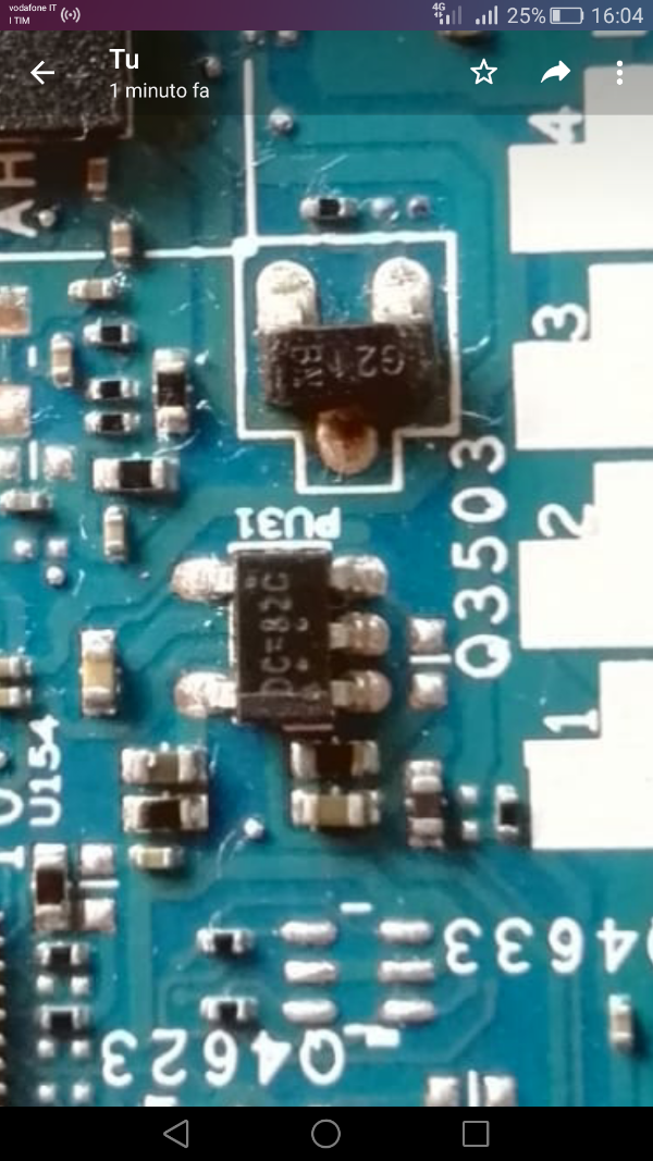

mi sa che avete ragione entrambe...
l'indiano dice che i tre blink sono segno di problema della motherboard
e guardando meglio, quel G21 che diventa caldo forse e' un semplice transistor...
e forse diventa caldo appunto perche' qualcosa nella MB si e' fritto e fa corto circuito
io provo a dissaldare con la stazione ad aria calda il chip del bios, provo a riprogrammarlo da staccato...e tento di ripulire le schifezze che ho lasciato...
poi vediamo cosa fa ...
insisti, resisti... e come sempre, tempo a disposizione permettendo, e se mi date ulteriore supporto, ce la faremo :D
l'indiano ce l'ho su whatsapp e sembra collaborativo anche il sabato...

Messaggioda Foto Utentelodovico » 30 apr 2021, 19:02
sapete per caso cos'e' questo componente?
quello in basso con su la scritta DC=82C
anche lui diventa molto caldo...
grazie!
