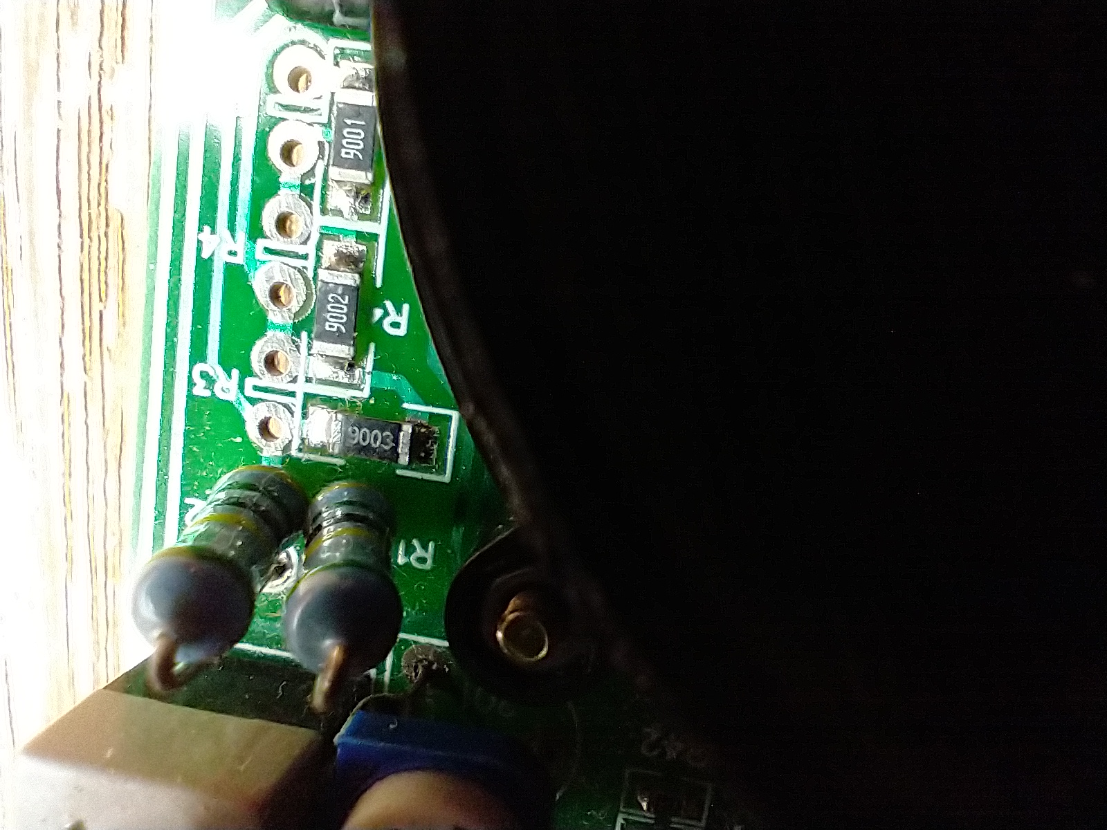

Messaggioda Foto UtenteRoberto377 » 25 ott 2022, 23:42
ecco , pero dai spero che abbiamo fatto almeno piccoli passi in avanti , prima non andava proprio
Avrei trovato pure la resistenza 9003 da 900 k
pero per non fare altri danni è meglio lasciarla stare mi sa
si trova come R3 in alto a destra ,sotto il pulsante di accensione , dovrebbe vedersi anche dalla foto di prima

Messaggioda Foto Utenteclaudiocedrone » 25 ott 2022, 23:51
Ottimo, vedi che dovevi cercarlo prima? Non lo devi toccare, ecco lì il partitore che sul multimetro di Alberto è in altra posizione.
Ora esegui la prova che ti ho suggerito e riferisci il risultato :ok: ora vado a dormire e domani ne riparliamo O_/

Messaggioda Foto Utentesetteali » 25 ott 2022, 23:53
Roberto377 ha scritto:.........
si trova come R3 in alto a destra ,.....
Secondo me quella è R37 ! controlla bene.

Messaggioda Foto Utenteclaudiocedrone » 26 ott 2022, 0:06
No Foto Utentesetteali R37 è a sinistra ed è da 9 k, R3 è a destra vicino ai due resistori TH in verticale che nel multimetro di Alberto stanno in orizzontale.

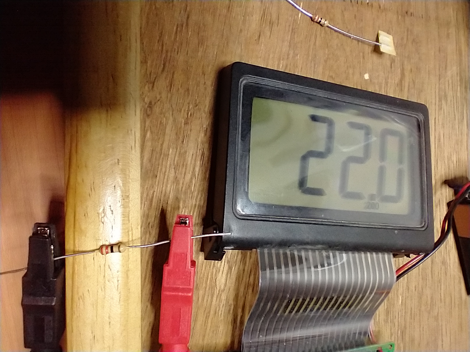

Messaggioda Foto UtenteRoberto377 » 26 ott 2022, 0:09
controllato bene
posto foto ,spero si veda meglio
cambiato pure resistenza sono arrivato fino a 10 k , ma purtroppo indica . 112

Messaggioda Foto Utentesetteali » 26 ott 2022, 0:23
Foto Utenteclaudiocedrone :ok: , mi sono lasciato imbrogliare dal fatto che un numero è nascosto e pensavo che l'OP non se ne fosse accorto, cenere in testa!!!

Messaggioda Foto Utenteclaudiocedrone » 26 ott 2022, 0:47
Insomma non volete proprio mandarmi a dormire :mrgreen:
Roberto non arrenderti ancora, verifica anche in che condizioni è il PTC e cosa c'è e come sta l'altra faccia dello stampato in quella zona, chissà...

[39] Re: Multimetro DT 9205A
Messaggioda Foto UtenteRoberto377 » 26 ott 2022, 0:49
variando la modalità , mettendo il selettore su 200 ohm e usando questa resistenza di prova ,sembra mica male
