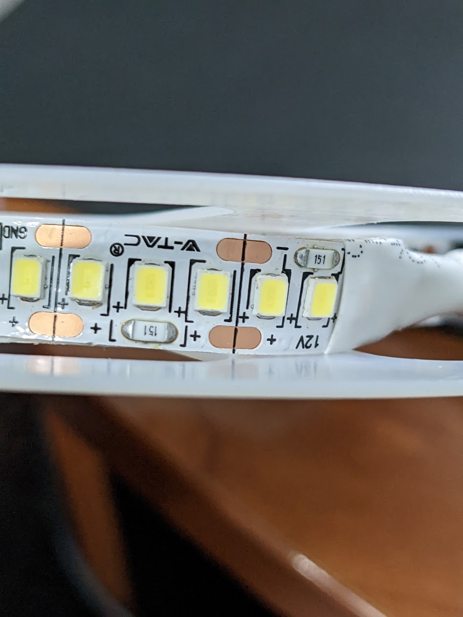

Messaggioda Foto Utentegermandowski » 2 dic 2022, 19:13
Foto UtenteEtemenanki
ciao,
mi sono arrivate le strisce ma qualcosa non torna
Sul sito invece è scritto 2835: https://www.ebay.it/itm/174926368103?var=474073954998
C'è un modo per distinguere i due tipi di led?

Messaggioda Foto UtenteEtemenanki » 2 dic 2022, 19:18
Se ti hanno mandato i 3528, contestaglieli e chiedi il rimborso o la sostituzione, sono una fregatura, ma soprattutto NON sono equivalenti, e non e' giustificabile l'invio di un modello pubblicizzandone un altro per la vendita.
Si vedono ad occhio, i 2835 sono piu bassi ed hanno la finestrella della resina rettangolare, gli altri rotonda e piu piccola, su questa pagina ci sono le immagini di entrambi per confrontarle https://www.domagic.it/tipi-led-smd-confronto/

Messaggioda Foto Utentegermandowski » 2 dic 2022, 19:21
Etemenanki ha scritto:Se ti hanno mandato i 3528, contestaglieli e chiedi il rimborso o la sostituzione, sono una fregatura, ma soprattutto NON sono equivalenti, e non e' giustificabile l'invio di un modello pubblicizzandone un altro per la vendita.
Riesci a capirlo da questa foto?
(chiesto al venditore info)
