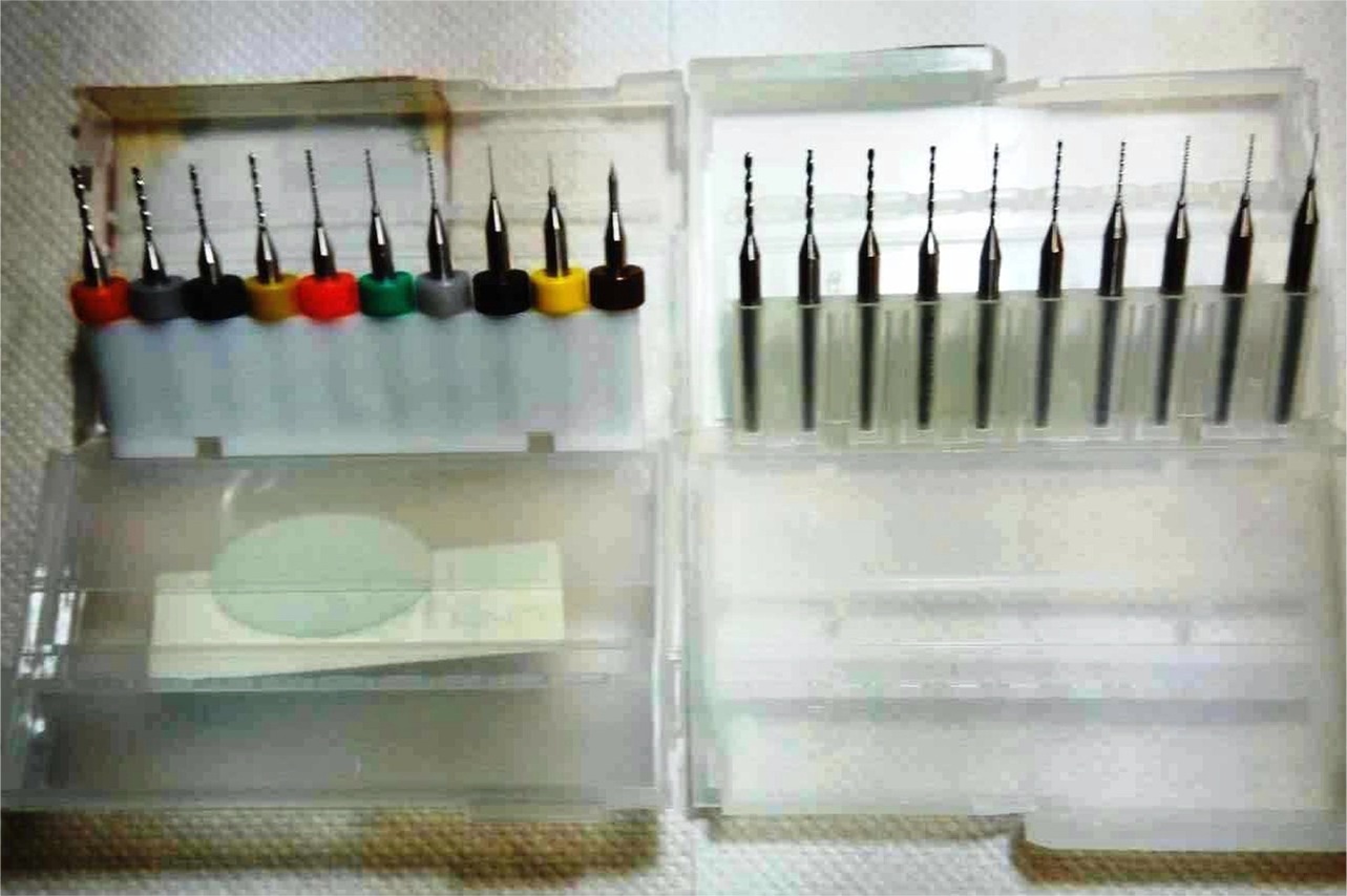

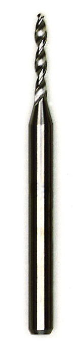

rsa ha scritto:mi secca vedere la punta da 1mm che in certi momenti si blocca anche sulla vetronite
Se è HSS dopo pochi fori nella vetronite è da buttare. Ci vogliono le punte in carburo di tungsteno: dopo centinaia di fori sono ancora come nuove. Sono fragili ma è un altro pianeta.

Messaggioda Foto Utentersa » 15 lug 2023, 23:47
Credo di averle, hanno il gambo più spesso e sono più costose. Utilizzo le hss perché ne ho tante e devo consumarle ma posso consumarle meglio con un drill più potente. :mrgreen:

Messaggioda Foto Utenteedgar » 16 lug 2023, 9:25
rsa ha scritto:Credo di averle, hanno il gambo più spesso
Tipicamente sono fatte così, ma si trovano anche con la forma tradizionale.

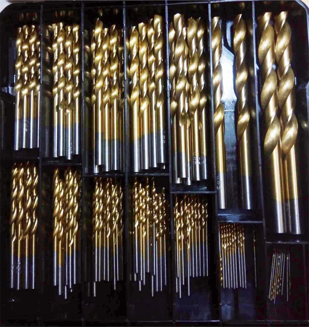

Messaggioda Foto Utentersa » 16 lug 2023, 19:47
Di punte Hss ne ho parecchie ma a parte quello grosse vedo che di quelle piccole non ne sono rimaste poi così tante.
Ho anche quelle al Carburo di Tungsteno ma preferisco utilizzarle per ultima.

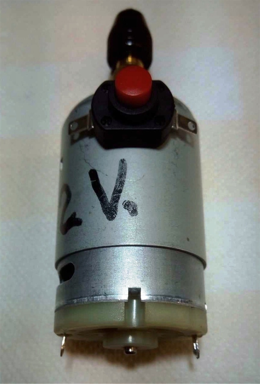

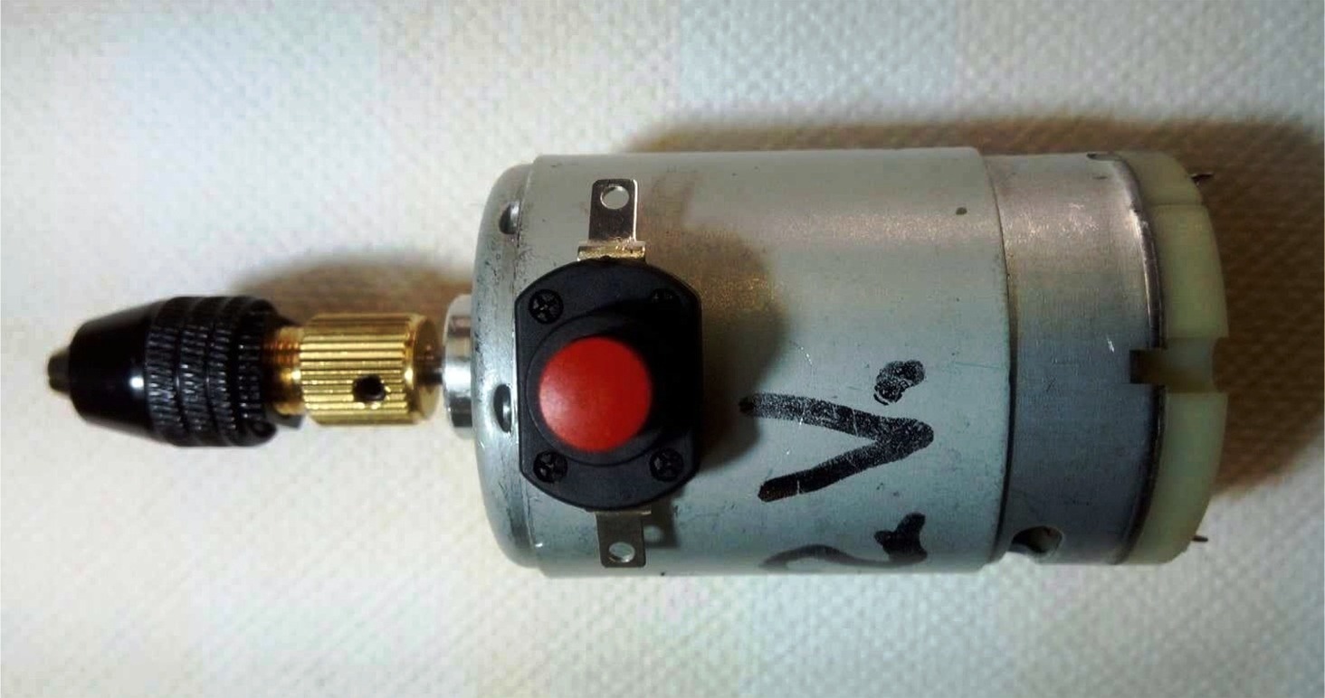

Messaggioda Foto Utentersa » 28 lug 2023, 17:11
Arrivato tutto, adesso devo trovare il tempo e modo di assemblarlo. L'interruttore è robusto e penso di fissarlo con la colla a caldo ma il problema è come rivestire tutto. Ho provato alla camera d'aria ma quella che ho è troppo stretta e non so se esista una misura giusta.
Allego immagini e chiedo suggerimenti ed eventualmente un trucco per dare un'allargata alla camera d'aria. Grazie.

Messaggioda Foto Utentesetteali » 28 lug 2023, 18:59
Non userei la colla a caldo, prima cosa sul metallo non attacca e poi con il calore tende ad ammorbidirsi.
Usa una guaina termoretrattile e non avrai problemi.

Messaggioda Foto Utentersa » 28 lug 2023, 19:54
Foto Utentesetteali non sapevo che la colla a caldo non attacca sul metallo.
Potrei usare la colla a due componenti ma se capita di dovere rimuovere l'interruttore non è più possibile. Il problema è che non ho una guaina così grande e dovrei comprarla ma se non ho scelta la compro. Viene sempre utile.

Messaggioda Foto Utentersa » 17 ago 2023, 19:20
Salve cari amici. Ho ricevuto tutto il materiale per costruire il mini drill ma c'è stato un malinteso con le misure del termorestringente ed è arrivato molto più grande del necessario. Il diametro del motore è più o meno 38mm ma il diametro del termorestringente è di 55mm. Quindi è molto largo e anche dopo vari tentativi non sono mai riuscito a farlo aderire in modo simmetrico. Sapete dirmi se esiste un metodo o un trucco per far ritirare in modo uniforme la guaina anche se è più grande o devo acquistare una misura inferiore? La guaina è di buona qualità perché esercita una forza notevole attorno al motore ma una volta è più lunga da una parte e più corta dall'altra o viceversa. Poi essendo di forma piatta diventa anche difficile governare in modo uniforme il procedimento di riscaldamento.
Grazie.

Messaggioda Foto UtenteEtemenanki » 17 ago 2023, 21:22
Potresti tenerla un po piu lunga, fare due o tre strati, e poi rifilare le estremita' al termine del lavoro con una lama o tronchesino con taglio raso.
