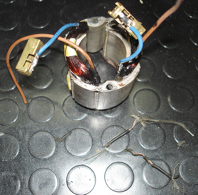

potresti utilizzare del nastro adesivo di carta per tenere fermi i cavi e una volta seccata la pasta siliconica (va bene anche quella rossa) rimuovi il nastro di carta.

[43] Re: Variare velocità trapano vintage
Messaggioda Foto Utenteantonyb » 15 apr 2014, 20:27
Devo che non è affatto male la pasta per motori, spero di montare tutto in questi gg :D
Ora con tutti i fili nuovi mi sento più tranquillo :ok:

[44] Re: Variare velocità trapano vintage
Messaggioda Foto Utentemarco438 » 15 apr 2014, 20:32
Certo che i fili che hai tolto erano "belli cotti" :mrgreen:
Bel lavoro, complimenti.
[45] Re: Variare velocità trapano vintage
Messaggioda Foto Utenteantonyb » 15 apr 2014, 20:41
Si Marco, e quelli rovinati che vedi sono delle spazzole, i fili che venivano dal motore erano molto peggio, era rimasto qualche filamento e l'isolante era sparito. Alla fine è stato un bene aprirlo, e poi non mi sembra vero che ora ha la velocità variabile, potevo farla prima questa modifica :D

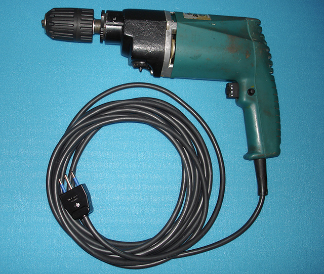

Messaggioda Foto Utenteantonyb » 18 apr 2014, 18:32
Ecco il lavoretto al completo :D filo nuovo e mandrino nuovo.. anche se economico sembra funzionare :D
Vorrei forare tutta casa :mrgreen:

[48] Re: Variare velocità trapano vintage
Messaggioda Foto Utentemarco438 » 18 apr 2014, 18:35
E bravo, cosi' domenica ci puoi forare le uova di Pasqua. :mrgreen:
[49] Re: Variare velocità trapano vintage
Messaggioda Foto Utenteantonyb » 18 apr 2014, 19:01
Mi chiedo perché non l'ho fatto prima.. certo meglio tardi che mai :D
