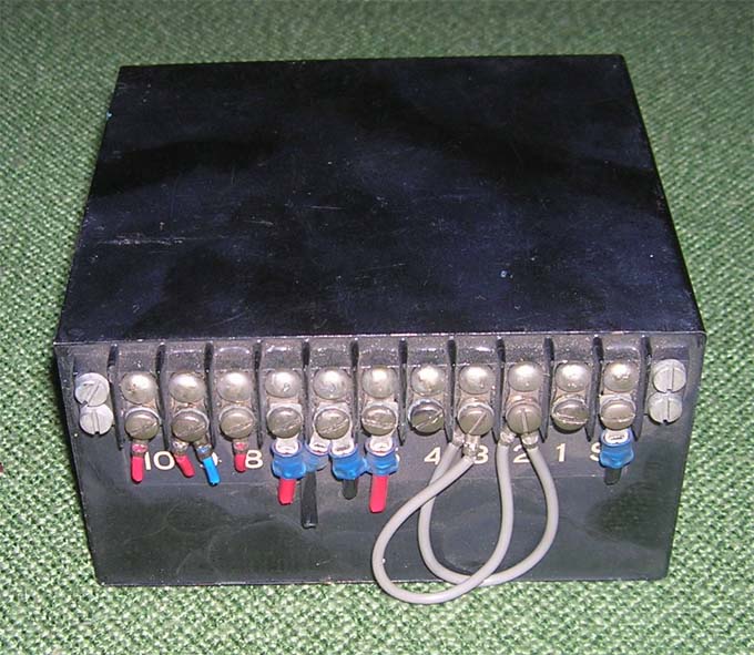

[42] Re: Alimentatore antico da rimodernare
Messaggioda Foto UtenteFedericoSibona » 28 lug 2014, 18:03
Anni fa avevo comperato su bancarelle (balùn, per chi conosce Torino) due di questi trasformatori blindati pesantissimi, 13cm x11,5cm(esclusi morsetti) x 7cm. Prossimamente peso e tensioni di secondario.
Ricordo solo che il secondario con maggior sezione dei fili (morsetti 5 6 7) è 20V - 0 - 20V. Il primario 230V (allora 220 V) è sui morsetti 1 e 4.
In attesa dei dati mancanti (peso e tensione sui morsetti 8 9 10), qualcuno ricorda di aver visto qualcosa di simile in qualche apparecchiatura industriale o non?

Messaggioda Foto UtenteFedericoSibona » 1 ago 2014, 16:57
Grazie Foto Utentemarco438!
Tornando al messaggio [42], nessuno sa soddisfare la mia curiosità di dove venivano (o vengono) utilizzati quei trasformatori blindati annegati in resina?
Inoltre il capocorda marcato "S", l'ultimo a destra nella foto, sarà collegato al metallo del nucleo? Non credo che sia collegato alla lamiera della blindatura perché quella ha già 4 viti per il fissaggio al telaio. Ma poi perché "S", che significa?
Appello Foto Utentecarlomariamanenti, Foto Utentemir e chiunque altro sia in grado di soddisfare la mia curiosità ;-)

Messaggioda Foto Utentecarlomariamanenti » 1 ago 2014, 18:36
Ciao Foto UtenteFedericoSibona, non sono un esperto di trasformatori anche se ne vedo parecchi ... tornando ai tuoi quesiti: il morsetto segnalato con la lettera S potrebbe indicare lo Shield, il corpo metallico del trasformatore. Il fatto che esistano delle viti sul corpo esterno in metallo potrebbe non fare comunque testo in quanto se il trasformatore fosse completamente resinato all'interno dello stesso questo potrebbe non essere stato internamente collegato con la carcassa che lo contiene. Questa è chiaramente una semplice ipotesi.
In quanto all'utilizzo di trasformatori completamente resinati gli impieghi possono essere molteplici: tutti gli impieghi gravosi che per condizioni ambientali potrebbero risultare troppo invasive per il componente in oggetto come per esempio le applicazioni marine.

Messaggioda Foto UtenteFedericoSibona » 1 ago 2014, 20:04
Grazie!
In effetti Shield potrebbe essere la spiegazione di quella "S", non mi vengono in mente altre ipotesi, anzi non mi era venuta in mente neanche quella ;-) :mrgreen:
PS: pesato: 4,08kg
