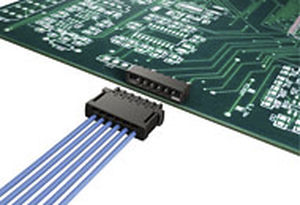

Oggi proseguo con l'ottimizzazione del disegno del PCB.
Nel frattempo che aspetto l'arrivo delle nixie (stanno ancora a Milano!) sto cercando di reperire dei componenti che non riesco a trovare.
Sicuramente in parte è dovuto al fatto che non so come cercarli.
Sul PCB vorrei montare dei connettori a innesto simile a quello in allegato per intenderci (ma va bene qualsiasi altra cosa adotti una soluzione simile).
Le caratteristiche dovrebbero essere le seguenti:
passo 2,54mm;
1 fila;
2, 3 e 10 poli;
Ovviamente maschio + femmina.
Qualcuno di voi sa consigliarmi un venditore online da cui acquistare?
Grazie a tutti,
Tiziano.

Per i connettori a questo punto li vorrei trovare online, risparmio tempo mi sa.
