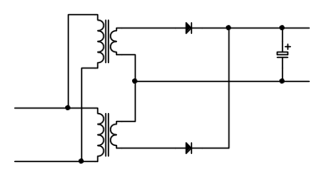

dadduni ha scritto:ma mi trovo col doppio della tensione da dissipare e la corrente migliora di poco :lol:
Forse non intendiamo la stesa cosa, io intendo questo
La tensione di uscita rimane sostanzialmente la stessa ma la corrente ne guadagna, anche se non in maniera eclatante. I secondari vanno collegati con la giusta polarità

Oppure si usa la presa centrale che si ha quando si collegano in serie i due secondari.

quando nello schema di Foto UtentePietroBaima parlavo di presa centrale stavo pensando allo schema di Foto Utenteedgar :D
