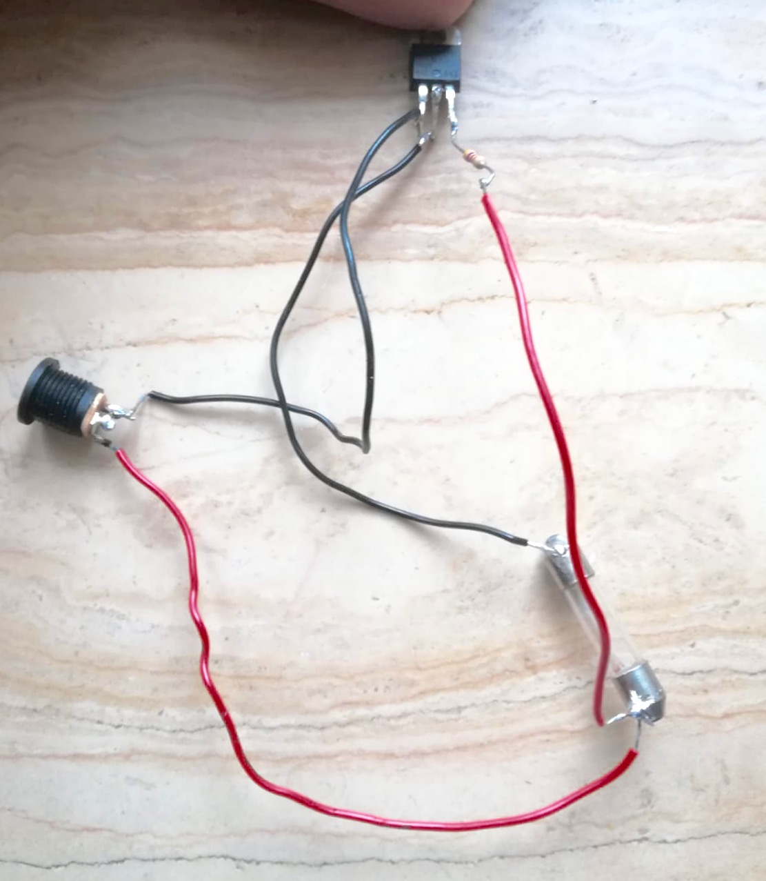

edgar ha scritto: usato il normale tester in funzione ohm/diodi: tra i due terminali esterni (A1 - Gate) misuro 120 mV in entrambi i sensi, in tutte le altre combinazioni circuito aperto
Scusami edgar dici di mettere in ohm/diodi e poi mi parli di 120mv....non tutti siamo tecnici...sarebbe giusto spiegare cosa fare...allora sè parli di mv il triac va alimentato...? sè si tramite tester o tramite alimentazione esterna....please?
Foto Utentemario663
1.570 4 4 6
Messaggi: 2022
Iscritto il: 29 mag 2013, 11:46

Se il tuo multimetro ha la funzione prova diodi, la lettura che ottieni in conduzione è la caduta di tensione sulla giunzione polarizzata direttamente. Per il silicio tipicamente è 500-700 mV. Su questi triac ne trovo 120

Messaggioda Foto Utentemario663 » 10 mag 2020, 11:56
edgar ha scritto:Se il tuo multimetro ha la funzione prova diodi,
Si c'è l'ha !
edgar ha scritto:la lettura che ottieni in conduzione è la caduta di tensione sulla giunzione polarizzata direttamente. Per il silicio tipicamente è 500-700 mV. Su questi triac ne trovo 120
Ok allora dopo provo a fare anche questa prova....intanto il fatto che si è bruciata la lampadina può essere pure il fatto che non era nemmeno 1 watt..? Ora ti allego la configurazione ma sono certo di averla fatto giusta!! L'ho alimentato con i 12 volt di un alimentatore a 2 A ....era un alimentatore di un modem!!

Messaggioda Foto Utenteedgar » 10 mag 2020, 13:04
mario663 ha scritto:intanto il fatto che si è bruciata la lampadina può essere pure il fatto che non era nemmeno 1 watt..?
Potrebbe essere stata una lampadina da 6V? Guarda se c'è qualche scritta sulla parte metallica.
Il collegamento sul gate non farlo fisso, lascialo staccato. Dai corrente, la lampadina non si deve eccendere. Se tocchi il gate con la resistenza, il triac deve condurre e la lampadina rimanere accesa -anche togliendo il collegamento sul gate- finché non togli l'alimentazione

Messaggioda Foto Utentemario663 » 10 mag 2020, 13:18
edgar ha scritto:Potrebbe essere stata una lampadina da 6V?
Molto probabilmente!
edgar ha scritto:Guarda se c'è qualche scritta sulla parte metallica.
Non c'è scritto nulla!!
edgar ha scritto:Il collegamento sul gate non farlo fisso, lascialo staccato. Dai corrente, la lampadina non si deve eccendere. Se tocchi il gate con la resistenza, il triac deve condurre e la lampadina rimanere accesa -anche togliendo il collegamento sul gate- finché non togli l'alimentazione
Ok sè né trovo un'altra in garage faró così....ora mi appresto a verificare con il multimetro in prova diodi...mi posso aiutare con i puntali!

Messaggioda Foto Utenteedgar » 10 mag 2020, 13:21
Non ne hai una da automobile? Almeno sei sicuro che è da 12 V

Messaggioda Foto Utenteelektronik » 10 mag 2020, 13:26
mario663 ha scritto:Ok allora dopo provo a fare anche questa prova....
mi sa che hai sbagliato il circuito

Messaggioda Foto Utentemario663 » 10 mag 2020, 13:53
elektronik ha scritto:mi sa che hai sbagliato il circuito
Allora ho fatto così sui +12 V parte un cavo che collega un terminale della resistenza ed un terminale della lampadina poi l'altro terminale della resistenza va sull gate dell triac mentre l' altro terminale della lampadina va su A2 (consigliatomi da edgar da usarlo come anodo) invece A1 (catodo) l'ho collegato sull negativo dell alimentatore! dove ho sbagliato?

Messaggioda Foto Utentemario663 » 11 mag 2020, 11:30
Ok grazie ad Foto Utenteelektronik :ok: abbiamo testato il triac è come diceva giustamente il buon Foto Utenteedgar è sano.
Poi ho verificato il raddrizzatore il condensatore anti disturbo l'elettrolitico e l'altro condensatore in poliestere e sono tutti sani.
Dopo ho verificato le continuità tra i vari punti di piste e ci siamo, ed ho anche appurato con un altro tester la continuità tra M1 e M2 e ora ho qualcosa!
