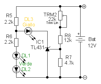

Se dovesse interessare da altra discussione si è arrivati a questa soluzione.
Non è esattamente come un LM3914 ma funziona.
ciao

Forse basta un bc547
(A cosa serve la R6?)

Un solo componente attivo?
Serve ad alzare la tensione sul TL431 (quando è off) e a spegnere meglio i led verdi (quando è on) .
Non è indispensabile ma migliora il risultato.

SediciAmpere ha scritto:(A cosa serve la R6?)
mancando la caduta sulla R6, mi trovo il led giallo che rimane alla tensione della serie di DL1 e DL2, penso non basti per accendere il led giallo in serie al TL431,(non so il TL a che tensione possa lavorare qua), o quantomeno evrebbe una luminosità scarsa.
io l'indicatore lo feci, da giovane, a 4 led, con un semplice lm324, qualche resistore e qualche trimmer, lo usai fino a che ho buttato l'auto, ed una volta, alla partenza, mi evitò di rimanere a piedi, non caricava l'alternatore, con la cinghia lenta. :cry:
