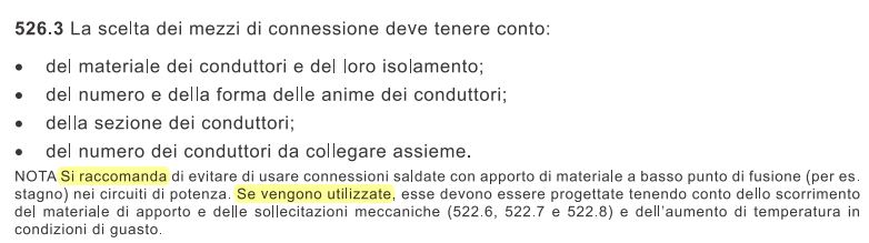

ragnol ha scritto:... ho saldato le giunzioni con stagno (vedo i vostri sguardi inorriditi).
Perche' ? ... credo alcuni sarebbero piu inorriditi se ti fossi limitato ad avvolgerli insieme e coprirli con un giro di nastro, come si faceva (ed ho visto anche fare) una volta :mrgreen:

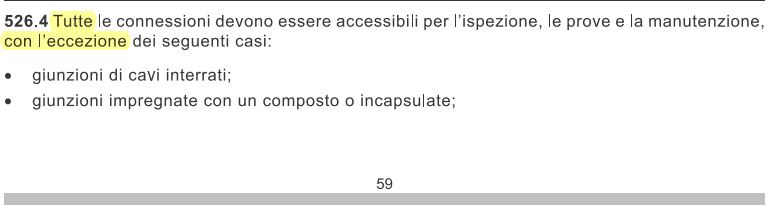

Messaggioda Foto Utenteragnol » 4 gen 2023, 13:19
Etemenanki ha scritto:Perche' ?
Perché mi sembrava di ricordare che in un post, in cui si parlava appunto di connessioni su cavi domestici, qualcuno avesse scritto una cosa tipo "mancava solo che li stagnasse...".
Magari ricordavo male io, ed in ogni caso anch'io ho preferito intrecciare + stagno e poi isolare usando 3 strati di guaina termorestringente piuttosto che usare il nastro.
Ps. se un domani dovessi intervenire sulla giunzione (sai mai..), oltre a poter usare un cercafili, ho lasciato una "punta di chiodo" sull'intonaco, invisibile dal pavimento ma perfettamente distinguibile se si sale in cima alla scala (e si sa dove guardare).

ragnol ha scritto:(...) e, non potendo usare morsetti a cappuccio (non ci satavano), ho saldato le giunzioni con stagno (vedo i vostri sguardi inorriditi). Poi (...)
in generale eviterei la saldatura, in alternativa un mammut per ogni filo e poi un giro di nastro isolante.

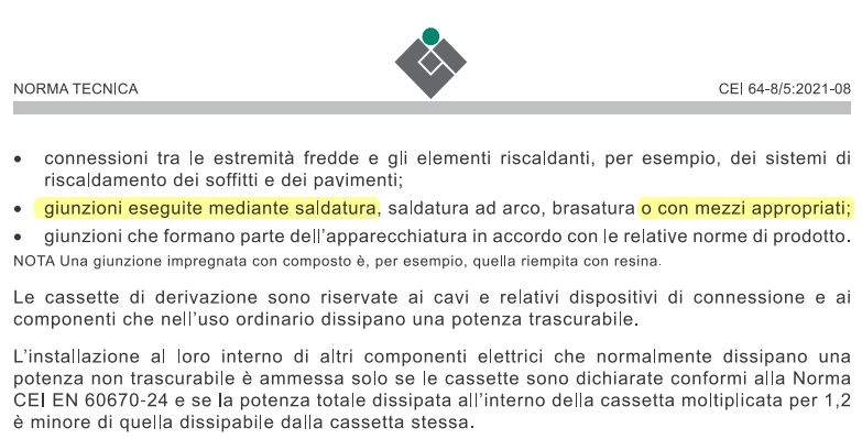

Messaggioda Foto UtenteGioArca67 » 6 gen 2023, 20:13
La CEI 64-8 non mi pare affronti il problema.
Secondo il NEC le giunture saldate sono espressamente consentite, ma:
1) i conduttori devono essere preventivamente connessi meccanicamente (questo mi pare sia previsto anche nelle norme GOST russe), ciò che potrebbe discendere da un più largo uso di conduttori rigidi e semirigidi;
2) e ad esclusione del PE per il quale non è ammessa la saldatura, ma solo la crimpatura o sistema equivalente.
Però:
Le giunzioni non possono essere nascoste e non ispezionabili

[48] Re: Cavo 220 V ultrapiatto
Messaggioda Foto UtenteGoofy » 6 gen 2023, 20:43
"con mezzi appropriati" lascia libero spazio alla fantasia

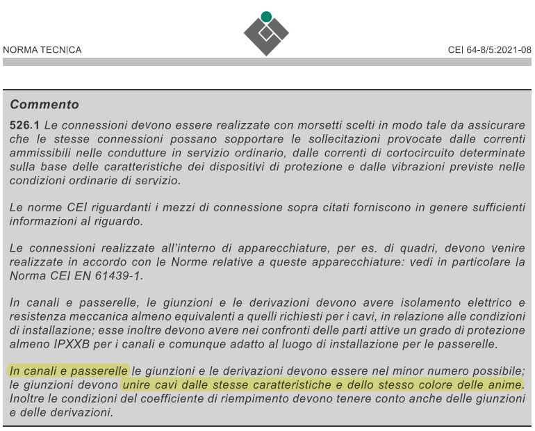

Messaggioda Foto UtenteGoofy » 6 gen 2023, 20:49
Pero...
Ovviamente due lampadine LED non danno problemi di surriscaldamento in un cavo da 1,5 mm²
Per fare il precisino aggiungo che in genere non si dovrebbero giuntare cavi con caratteristiche diverse (le cordine del corrugato con il cavo della minitrincea) ma è una prescrizione che in questo caso mi sembra fuori luogo
Trovato, è un commento (riferito a canali e passerelle, ma estendibile a maggior ragione ai tubi)
Se non lo si applica si rischia di avere un cavo di un colore in una cassetta e di un altro nella successiva e ... vai a capirlo quando si interviene sull'impianto.
