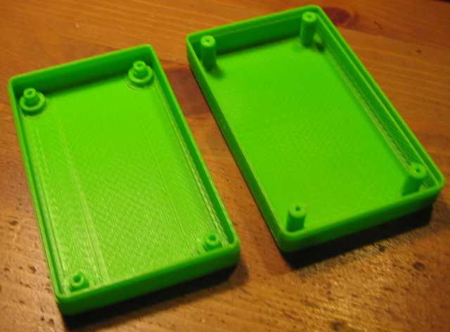

La parte sopra va per le lunghe. L' ho già interrotta due volte.
Questa è la parte sotto.
Parere su stampante 3D
5
TardoFreak
73,9k 8 12 13 - -EY Legend-
- Messaggi: 15754

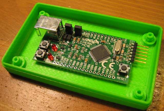

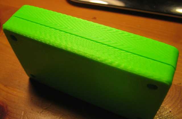

Ed ecco le due parti
Che si incastrano perfettamente.
Ma non è stato semplice.

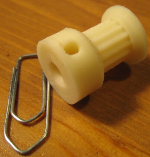

Questo è un esempio di cosa si può ottenere con slic3r, pazienza, velocità bassa, layer da 0,1mm ed un po' di esperienza.
E' un pignone per cinghia dentata T2,5. 15 denti, passo 2,5mm profondità del dente 0,7mm.

Di che diametro è il foro dell'estrusore nella tua stampante? Io ho ordinato con dei colleghi una RepRap che dovrebbe arrivare a breve (poi ci divertiremo a montarla). Ho preso un estrusore da 0,3 mm, mi pareva più adatto al sottoscritto che ama abbastanza le cose fini come il pignone che hai stampato tu.
DarwinNE
31,0k 7 11 13 - G.Master EY
- Messaggi: 4420
- Località: Grenoble - France
0,4
Ma non dipende solo da quello.
Sto progettando la mia stampante 3D ed ho capito da cosa dipende la precisione.
Probabilmente quando avrò finito la mia quella che ho adesso la butterò nel cassone dei rottami (non dopo averla consumata fino all' osso, beninteso
