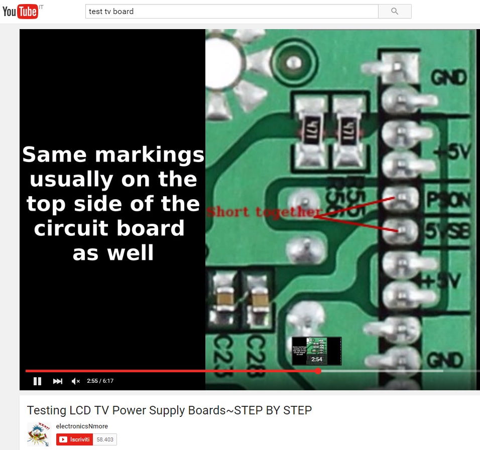

Messaggioda Foto Utentebalduzz » 1 apr 2016, 10:54
quella resistenza non si può misurare con un comune tester
Quindi posso evitare di disconnetterla per testarla?
Vorrei provare a collegare la scheda alla rete e a verificare le tensioni nel connettore bianco.
La tabellina delle tensioni è visibile qui sotto
e i valori sono:
- A5V: +5.3V
- B5V: +5.3V
- Vamp: +12.8V
- B13V: +12.8V
Ho letto qui che per avere tensione sui pin del connettore bisogna ponticellare due pin (vedi foto sotto)
Vi risulta?
Se sì, sulla mia scheda credo di avere identificato P_ON come PSON. Per l'altro pin cosa suggerite? A5V?

Messaggioda Foto Utenteposta10100 » 1 apr 2016, 19:01
balduzz ha scritto:Vi risulta?
posta10100 ha scritto:Non è che stai impazzendo dietro l'alimentatore e lui se ne sta spento perché gli manca qualche input dalla main board del TV?
P_ON mi fa pensare a POWER_ON, ma non saprei dirti se va a +5V o GND.
Negli switching per PC va a GND, qui si può fare una prova per avere qualche indicazione.
Io farei in questo modo: sicuramente quel pin (ammesso che sia lui), è connesso ad un pin che può assumere valore logico 1 (VCC) o 0 (GND) ed è tenuto al valore opposto da un pull-up o da un pull-down.
Io misurerei la tensione da GND e P_ON, se è 5V allora forse è connesso ad un pull-up e per abilitare l'alimentatore va connesso a GND, se è 0V (o quasi) allora forse è connesso ad un pull-down e va connesso a +5V.
Eviterei di fare un corto secco a VCC/GND, meglio usare un resistore da almeno 1k.
Ovviamente sono solo supposizioni, ma...
