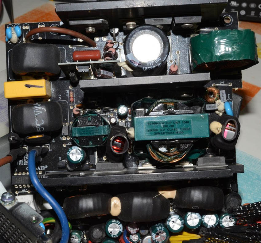

Ma il corso di riparazione a distanza per ATX Corsair GS600 no si fa più?

monade46 ha scritto:Ma il corso di riparazione a distanza per ATX Corsair GS600 no si fa più?
Si stiamo aspettando che qualcuno acquisti un oscilloscopio.... ;-)
Premesso che non ci sono dati utili.
Si sa poco di questo alimentatore,non vedo sigle di componenti discreti...

Messaggioda Foto Utentevenexian » 16 mar 2018, 15:53
Mi pare che l'oscilloscopio ci sia. A me preoccupano le sonde e la separazione galvanica.

[57] Re: Riparare alimentatore atx Corsair GS 600
Messaggioda Foto Utentestefanob70 » 16 mar 2018, 15:54
Per la separazione galvanica posso suggerire qualcosa,se siamo d'accordo..
Prima di acquistare nel mio laboratorio un trasformatore d'isolamento vero e proprio,utilizzavo due trasformatori identici,collegando i due secondari tra di loro.
Secondario24Vac + Secondario24Vac.
Le correnti in gioco sono modeste e adatte solo per alimentare l'oscilloscopio e la scheda elettronica.
l'unico problema e' che la tensione non e' variabile.

[58] Re: Riparare alimentatore atx Corsair GS 600
Messaggioda Foto Utentevenexian » 16 mar 2018, 15:58
Le strade sono tre:
una ottimale, ma non praticabile in questo caso per questioni economiche,
una perseguibile,
una innominabile.
Spero la tua non sia la terza!

[59] Re: Riparare alimentatore atx Corsair GS 600
Messaggioda Foto Utentestefanob70 » 16 mar 2018, 16:07
Se disponibile metterei un Variac direttamente sull'uscita del secondario:
in questo modo posso regolare anche una tensione di circa 85-90 Vac(tensione minima di funzionamento)
e analizzare passo passo..con incremento di 10Vac fino alla soglia dei 230Vac
il Mio metodo nella riparazione di alimentatori Switching e' assai diversa dal tradizionale.
il collegamento alla rete e' l'ultima catena.
Disponendo di diversi alimentatori,alimento il ponte in continua (by passando la rete)
In questo modo ho la possibilità' di tenere sotto controllo la "corrente"

[60] Re: Riparare alimentatore atx Corsair GS 600
Messaggioda Foto Utentevenexian » 16 mar 2018, 16:10
E' la soluzione che ho indicato come perseguibile, anche se pensavo a un trasformatore 230/230.
Resta, a mio parere, il grosso problema delle tensioni oltre il limite delle sonde...
