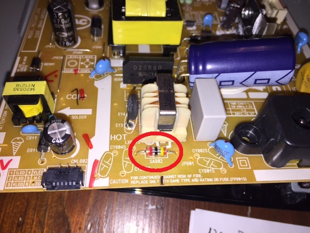

Torno in topic:
ho fatto la lista della spesa per domani. Il ponte diodi, tutti i condensatori elettrolitici e i diodi schottky.
2 domande:
1.
che cos'è quella cosa meravigliosamente colorata nel cerchio in foto?

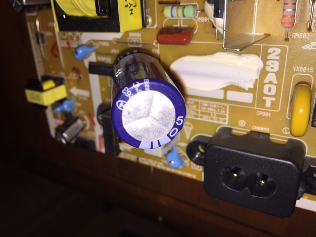

2.Non sembra anche a voi leggermente bombato?! :oops:

Messaggioda Foto Utenteelektronik » 2 apr 2016, 19:15
la sigla S nei circuiti stampati dovrebbe essere switching, a me veniva anche in mente schottky diode???!!

Messaggioda Foto Utentebalduzz » 2 apr 2016, 19:47
Non so se si capisce dalla foto ma ha il corpo trasparente.
I diodi qui, anche quelli Schottky sono indicati con D...

[65] Re: TV LCD Samsung non più funzionante
Messaggioda Foto Utenteclaudiocedrone » 2 apr 2016, 19:53
:-) Tu che ce l'hai in mano (la PCB ! :mrgreen: ) riesci senza dissaldarlo a vedere bene il simbolo serigrafato sotto quel componente ? O_/

Messaggioda Foto Utentebalduzz » 3 apr 2016, 13:08
claudiocedrone ha scritto::-) Tu che ce l'hai in mano (la PCB ! :mrgreen: ) riesci senza dissaldarlo a vedere bene il simbolo serigrafato sotto quel componente ? O_/
L'avevo già guardato ora che ricordo ma non ero riuscito a trovarlo. Assomiglia molto a quello di un termistore. Lo cercherò in fidocad e se non lo trovo lo disegno.

Messaggioda Foto Utenteabusivo » 3 apr 2016, 13:10
Anche una fotina va bene ma mi rendo conto che il simbolo è molto piccolo!

Messaggioda Foto Utenteelektronik » 3 apr 2016, 13:22
Quando ti è possibile posta il disegno con quel componente, la curiosità adesso e grande e arrivare alla risoluzione del problema una battaglia vinta. :ok: O_/
