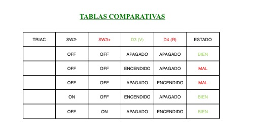

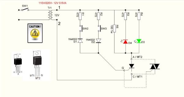

Messaggioda Foto Utentemario663 » 11 mag 2020, 19:19
Siccome sono riuscito per ora a recuperare tutto il materiale ho deciso di realizzare quello che ho proposto...l'unica cosa che non ho capito che switchando il triac basta che si accende in una posizione in quella riportata in tabella o deve rispettare tutte le varie fasi di accensione dei led...? a me al momento il led si accende in un unica fase e cioé l'ultima in tabella!

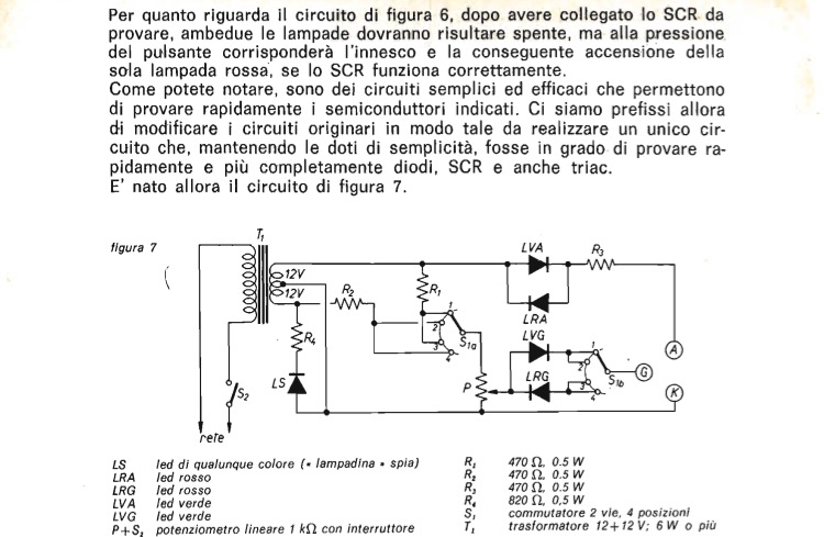

Messaggioda Foto Utenteelektronik » 11 mag 2020, 19:38
mario663 ha scritto:Siccome sono riuscito per ora a recuperare tutto il materiale.....
se no ci sarebbe quello descritto nel mio blog:
https://electronicconstruction.blogspot ... onent.html

[69] Re: IMETEC X2 1700 guasto!
Messaggioda Foto Utenteelektronik » 11 mag 2020, 20:35
mario663 ha scritto: Wà mi era proprio sfuggito di mente andare a vedere nell tuo blog... =D> ...magari il tuo lo faró dopo aver provato questo...! :ok:
il mio testa triac, scr, in più indica se c'è il diodo interno. testa questi componenti anche direttamente nel circuito, quindi senza dissaldare

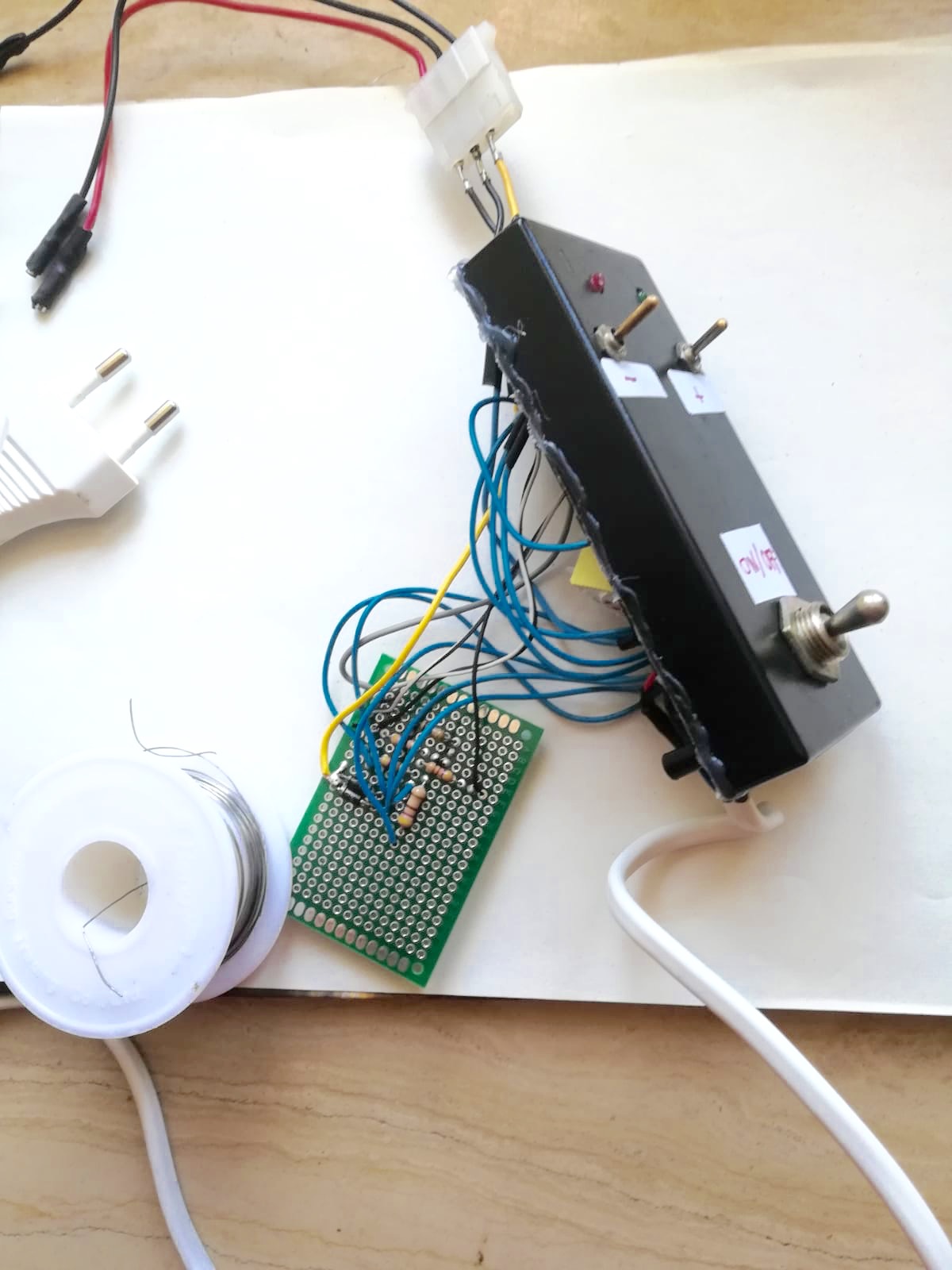

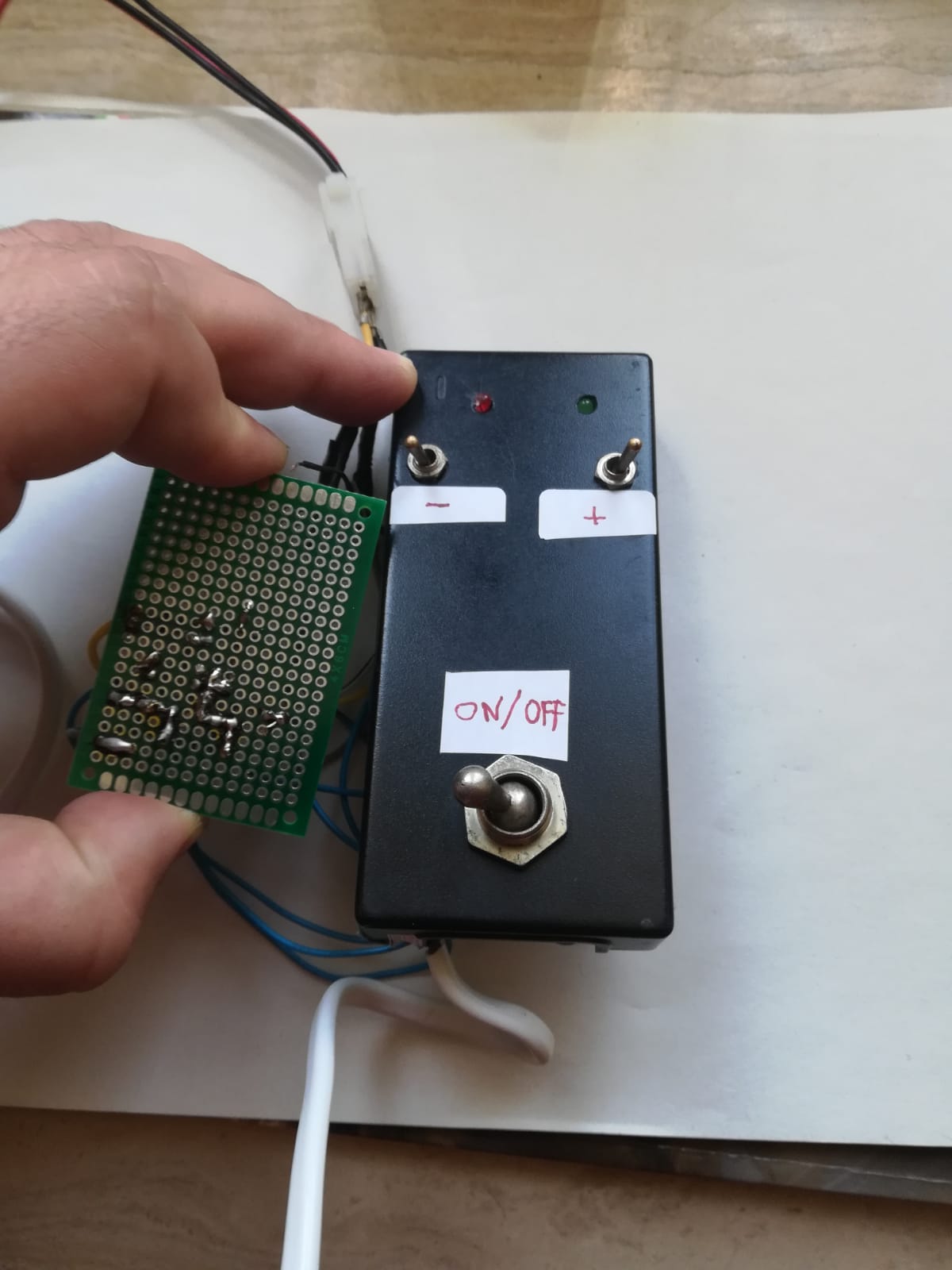

Messaggioda Foto Utentemario663 » 12 mag 2020, 11:49
Allora uso ció che ho 2 diodi 1N4007 a posto dei 1N4002... 3 resistenze da 1/4 w 470 ohm e 1 da 1/2 perché non né riesco a recuperare...ed a posto della resistenza da 100 ohm 1 W ho usato quella da 1/4 di watt...! quale di questi componenti arrangiati puó fat sì che il tester non funzioni...?
