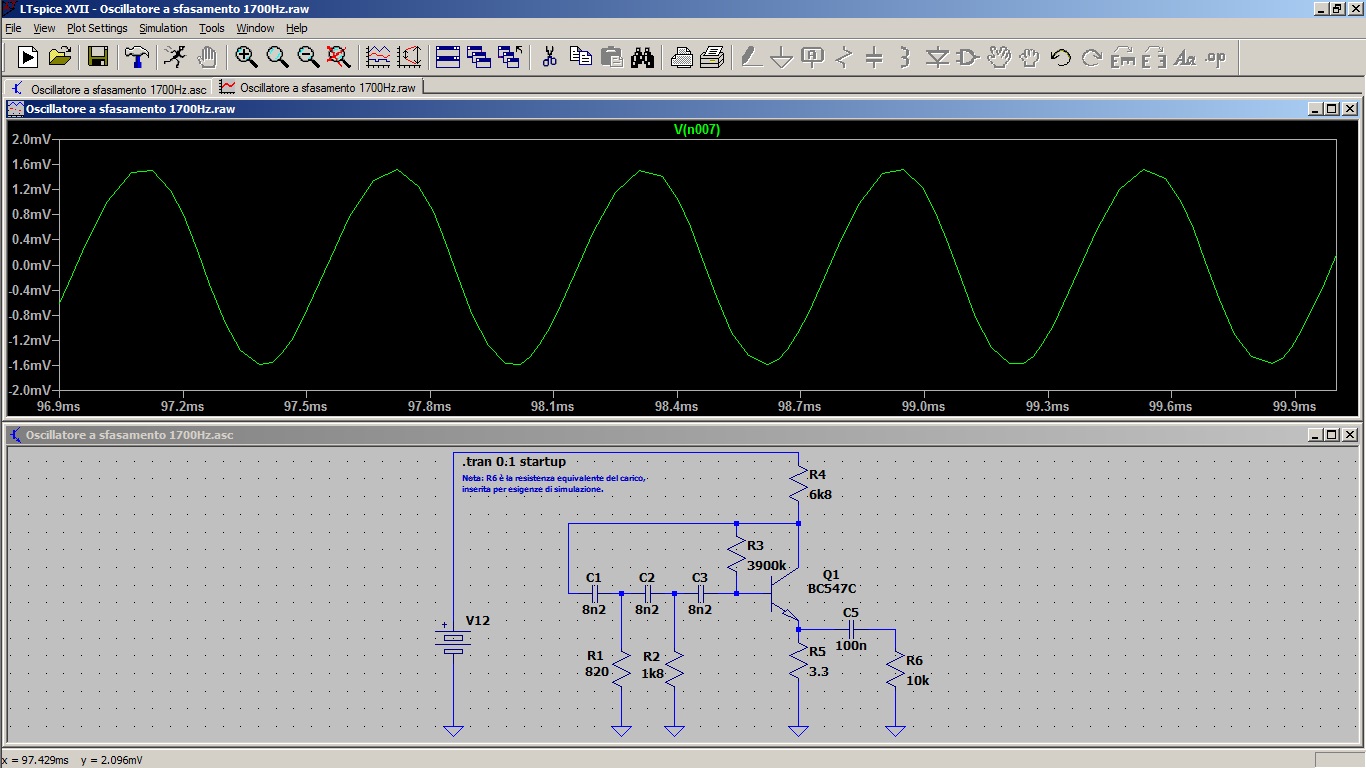

maxmix69 ha scritto:...che intendi utilizzare...
Ho usato un BC547C, forse il problema è quella "C"?

[63] Re: Semplice oscillatore BF
Messaggioda Foto Utentemaxmix69 » 30 mag 2020, 19:51
Ovviamente si, ha un guadagno altissimo. Non hai un tester per misurarlo? Comunque ri correggo llo schema per un bc547c generico

[65] Re: Semplice oscillatore BF
Messaggioda Foto Utenteabusivo » 30 mag 2020, 20:17
maxmix69 ha scritto:Ovviamente si...
Ottimo!
Almeno so che l'errore è mio.
maxmix69 ha scritto:...Non hai un tester per misurarlo?...
Si che ce l'ho, ho anche un transistor tester di quelli cinesi e vado subito a verificarlo.
E' l'unica cosa che non ho fatto.
maxmix69 ha scritto:...Comunque ri correggo llo schema per un bc547c generico...
Grazie.
maxmix69 ha scritto:...Con la frequenza hai risolto?...
non ancora!
Con le capacita che ho a disposizione ottengo solo 1300 oppure 2700 Hz con una buona tolleranza.
Potrei fare dei paralleli ma con il doppio dei condensatori non mi entra il circuito nello spazio a mia disposizione.
Con l'alimentazione riesco a variare di poco la frequenza di oscillazione ma non riesco ad arrivare alla frequenza utile.
Mi accontento di una frequenza compresa tra i 1500 e i 1900 Hz.

[66] Re: Semplice oscillatore BF
Messaggioda Foto Utenteabusivo » 30 mag 2020, 20:21
Il BC547C è efficiente e lo strumentino mi da un B=579 possibile?
Vado a vedere il DS

[67] Re: Semplice oscillatore BF
Messaggioda Foto Utentemaxmix69 » 30 mag 2020, 20:23
certo che è possibile.

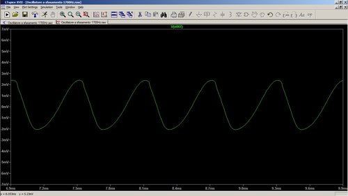

Iscritto il: 6 lug 2013, 20:18
[68] Re: Semplice oscillatore BF
Messaggioda Foto Utentemaxmix69 » 30 mag 2020, 20:25
A parte la frequenza che dobbiamo capire perché, ma credo sempre in un errore dei componenti, ti esce una forma d'onda del genere oppure ancora peggio?

[69] Re: Semplice oscillatore BF
Messaggioda Foto Utenteabusivo » 30 mag 2020, 20:30
maxmix69 ha scritto:...ti esce una forma d'onda del genere oppure ancora peggio?
Molto somigliante...
La parte di superiore assomiglia ad una cuspide e si "sente"!
Se vuoi provo con il BC237 e con le modifiche indicate da te?

[70] Re: Semplice oscillatore BF
Messaggioda Foto Utentemaxmix69 » 30 mag 2020, 20:32
con il bc 547c porta la resistenza di collettore a 6k8 e quella tra base e collettore a 3,9 mega ohm, dovrebbe andare. Ma cosa ci devi fare con questo oscillatore?
