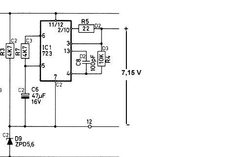

Ho appena finito di montare lo stadio con il 723.
C'è modo i poterlo testare visto che è solo un V reference?

Messaggioda Foto Utenteedgar » 6 mag 2020, 20:03
abusivo ha scritto:C'è modo i poterlo testare visto che è solo un V reference?
Certo: una volta alimentato devi trovare circa 7,15 volt dove indicato

[77] Re: LM723 questo sconosciuto ...
Messaggioda Foto Utenteabusivo » 6 mag 2020, 20:41
edgar ha scritto:...devi trovare circa 7,15 volt dove indicato...
7,15 V perfetti!
