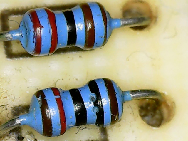

Prima di andarmi a vedere tutti i vari link che mi hai consigliato (che poi arrivo con le mie domande strane), volevo dare una risposta flash e dare conferma che C23 è effettivamente da 10nF (sigla 2A103J) e devo aver fatto un errore nel riportare il dato nello schema.

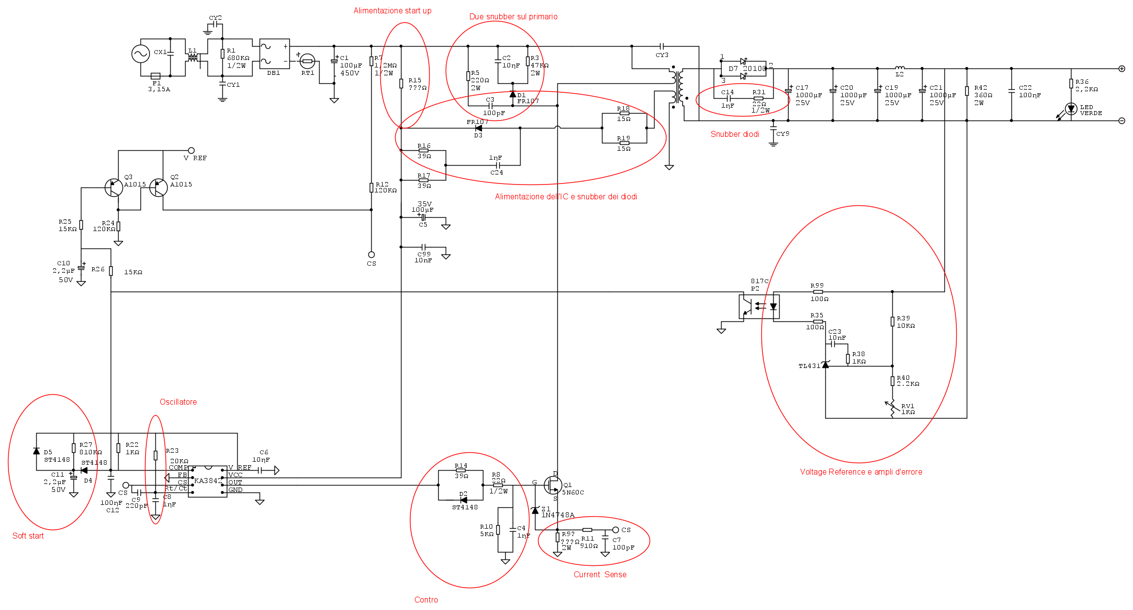

Comunque, giusto per completezza, ho corretto lo schema (quello fatto bene da IsidoroKZ) con il valore corretto e mi sono permesso di allineare alcuni nomi e valori ai rispettivi componenti.
Sempre per completezza, visto che di R39 e di R40 non avevo messo il valore in quanto non riuscivo a vedere bene i colori...ho approfittato del mio nuovo giocattolo (microscopio USB) per andare a vederli bene. In base ai colori, R39 è da 10\,K\Omega, mentre R40 è da 2.2\,K\Omega.
Poi, siccome in alcuni casi non capisco da che lato devo cominciare a guardare le bande (e questo è uno dei casi), ed oltretutto i valori che misuravo con i componenti montati non corrispondevano, ho deciso di alzare un piedino e tagliare la testa al toro. Beh, valori confermati 2.12\,K\Omega e 9.90\,K\Omega

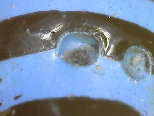

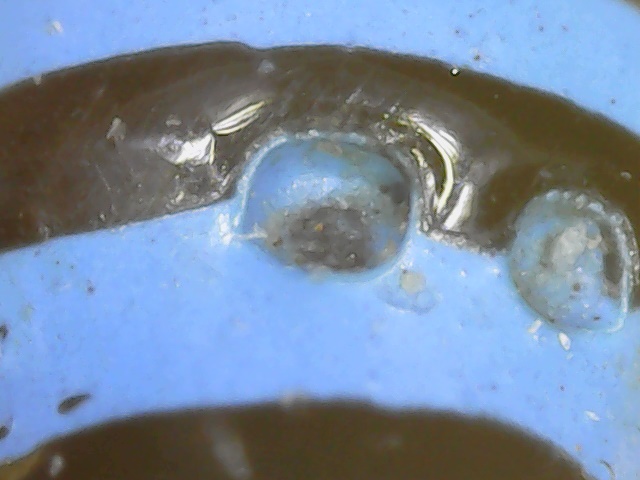

Allego le foto che ho fatto, in particolare, ho notato 2 buchini (considerate un super ingrandimento) su R39. Per esperienza, possono essere difetti di fabbricazione o indicano un guasto al componente? Meglio sostituirla?
Ritengo più probabile la prima cioè un difetto sul "protective coating": per esperienza la cosa più semplice che puoi fare è dissaldare un reoforo dal circuito stampato e misurarla. Se il valore ohmico corrisponde al valore codificato dalle bande colorate allora è ok e puoi risaldarla sulla scheda :cool:

AZZZ ha scritto:per esperienza la cosa più semplice che puoi fare è dissaldare un reoforo dal circuito stampato e misurarla.
Si, era quello che avevo fatto. E i valori che ho indicato erano pressochè corrispondenti a quelli attesi. Quindi a questo punto direi che posso ritenerla "buona".

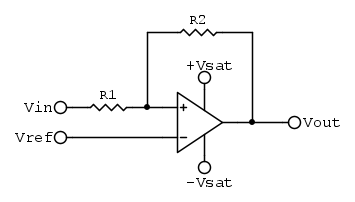

Solo una cosa volevo capire, poi lascio l'argomento. Le tensioni di soglia V_H e V_L che abbiamo constato essere 16V e 10 V, da quali elementi vengono determinate? Si, è vero, ce lo dice il datasheet...ma se volessimo fare i conti?
Non riesco a ritrovare, o meglio ad individuare nello schema a blocchi del 3842, gli esempi e gli schemi che ho trovato in rete, in cui le tensioni di soglia sono determinate dai valori di un partitore resistivo sull'ingresso non invertente. Oltretutto non mi ritrovo nemmeno con il fatto che la V_o viene retroazionata al V^+, mentre nello schema a blocchi non vedo questo "rientro" diretto.
Magari sbaglio a basarmi sullo schema a blocchi, oppure non ci ho capito niente su come leggerlo, non lo so. Vorrei qualche chiarimento gentilmente.
Un dubbio, il V^- deve essere posto ad una tensione fissa di riferimento, giusto? Nel nostro caso è posta a 0V essendo a GND?
Questo è lo schema, penso classico, su cui mi sto basando...e che sto cercando di confrontare con lo schema del 3842.

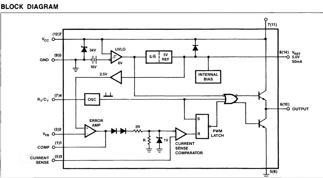

Nel frattempo, sto provando a rispondermi da solo.

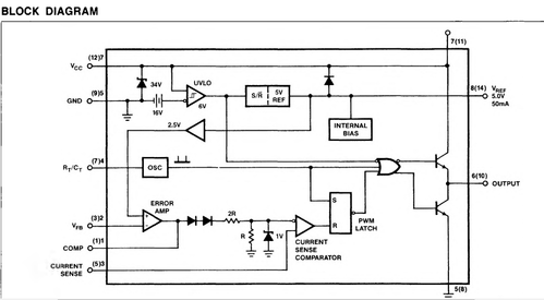

Ho trovato il seguente diagramma a blocchi del 3842, con qualche dettaglio in più, in cui il pin invertente del comparatore di soglia è collegato ad un generatore di tensione costante dove è chiaramente indicato 16V.
Ho scoperto inoltre che è possibile realizzare un comparatore di soglia con una configurazione circuitale priva della retroazione (ad anello aperto), ponendo un generatore di tensione al pin V^- che ne determinerà, appunto, la soglia. Quindi in teoria, mi sembra che questa configurazione si avvicini alla nostra... Vedo il generatore di tensione al pin invertente, e non vedo la retroazione (a meno che non sia quella che passa dal blocco S/R - 5V ref).
Quello che mi rende perplesso però, è che noi abbiamo 2 soglie, 10V e 16V, e da quel che sto capendo, per realizzare un comparatore non invertente con isteresi, il circuito dovrebbe essere così
Ho anche notato che vicino al simbolo del comparatore, viene indicato "6V"....che alla fine corrisponde al "range di sicurezza tra le soglie".
Guardando lo schema, mi sembra di capire che la V_ref applicata al pin invertente V^- determini la soglia superiore. Mentre continuo a non capire cosa determina la soglia inferiore.
Se vedessi la retroazione, cercherei anche il partitore resistivo per il calcolo delle soglie...ma qui non lo trovo. Quindi come si calcola?

[75] Re: Riparazione alimentatore switching 12V - 6,5A
Messaggioda Foto UtenteIsidoroKZ » 23 apr 2021, 3:07
Il circuito interno del controllore e`solo un circuito funzionale di principio, non e` lo schema attuale. Oltre a questo, anche se vedessi lo schema effettivo interno, ci sarebbero solo decine di transistori con poche resistenze. I progettisti di integrati, quando devono descrivere cosa c'e`dentro nel data sheet, sono spesso fantasiosi!
Ad esempio disegnano un comparatore, una soglia, ma senza isteresi, poi sull'uscita scrivono S/R, che e` un flip flop e fornisce l'elemento di memoria che e` intrinseco al comparatore con isteresi.
Lo schema del comparatore con isteresi "normale" che hai visto lo si fa con un comparatore e resistori attorno. Negli integrati si fa in modo completamente diverso. C'e` sempre una retroazione positiva fra uscita e ingresso (piu` o meno nascosta), ma non e` rappresentata nello schema.
Se ti interessa la microelettronica, puoi provare a guardare questo datasheet dove viene riportato lo schema a blocchi e quello elettrico dello stesso circuito.
[76] Re: Riparazione alimentatore switching 12V - 6,5A
Messaggioda Foto UtenteAlan18 » 24 apr 2021, 18:39
Grazie per il chiarimento Foto UtenteIsidoroKZ, e anche per il link. Almeno ho visto come è fatto un vero circuito di un integrato e le differenze con lo schema a blocchi. Altrimenti stavo ancora lì a chiedermi come e perché ?%

Invece, l'ultima cosa che volevo chiedere riguardo il mio smps, è il funzionamento dei 2 transistor Q2 e Q3. Non ho capito quale funzione svolgono in quella parte di circuito.
