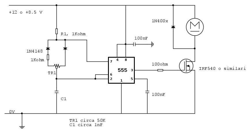

Mentre attendo che mi arrivino i pressacavo ho cercato un alimentatore per provare il motore con una tensione adatta al valore di targa, 7.2V, prima di trasformarlo in drill. Purtroppo ho scoperto che ci sono problemi di assorbimento perché il motore è molto potente. Ho un alimentatore regolabile ma arriva al massimo a 2A. Il motore allo spunto assorbe un bel picco e fa scattare la protezione e non riesco ad avviarlo. Ho trovato un alimentatore switching della Playstation, tipo quelli dei computer ma a 8.5V 5.65A ma anche con quello non riesco a farlo partire perché scatta la protezione e si ferma, si autoripristina, accenna a ripartire e si ferma così all’infinito. Oggi non ho avuto tempo di fare qualche prova con resistenze o diodi per vedere se si riesce a ridurre lo spunto. Ma sarà possibile trovare un modo per attenuare lo spunto senza compromettere troppo rotazione e forza del motore? Ho pensato a uno o due grossi diodi in serie o una resistenza a filo, ammesso di averla del valore giusto, ma quello che temo è che diodi e resistenze potrebbero scaldare troppo.

L'aternativa per quando farai il prototipo finale è un resistore con un relè che lo bypassa. O se lo implementi un soft-start a PWM che ti permette di regolare anche la velocità

rsa ha scritto:. Appena avrò la possibilità di dedicarmi al motore proverò con qualche soluzione abbinabile allo switching per non dovere costruire un alimentatore a partenza ritardata che richiederebbe il trasformatore e una costruzione dedicata.
Ma implementare un controllo in PWM partendo da un banalesuper mega fighissimo 555 ? In ingresso metti una bella capacità a fare da volano
Non è l'ideale per un trapano, ma almeno lo fai girare.
