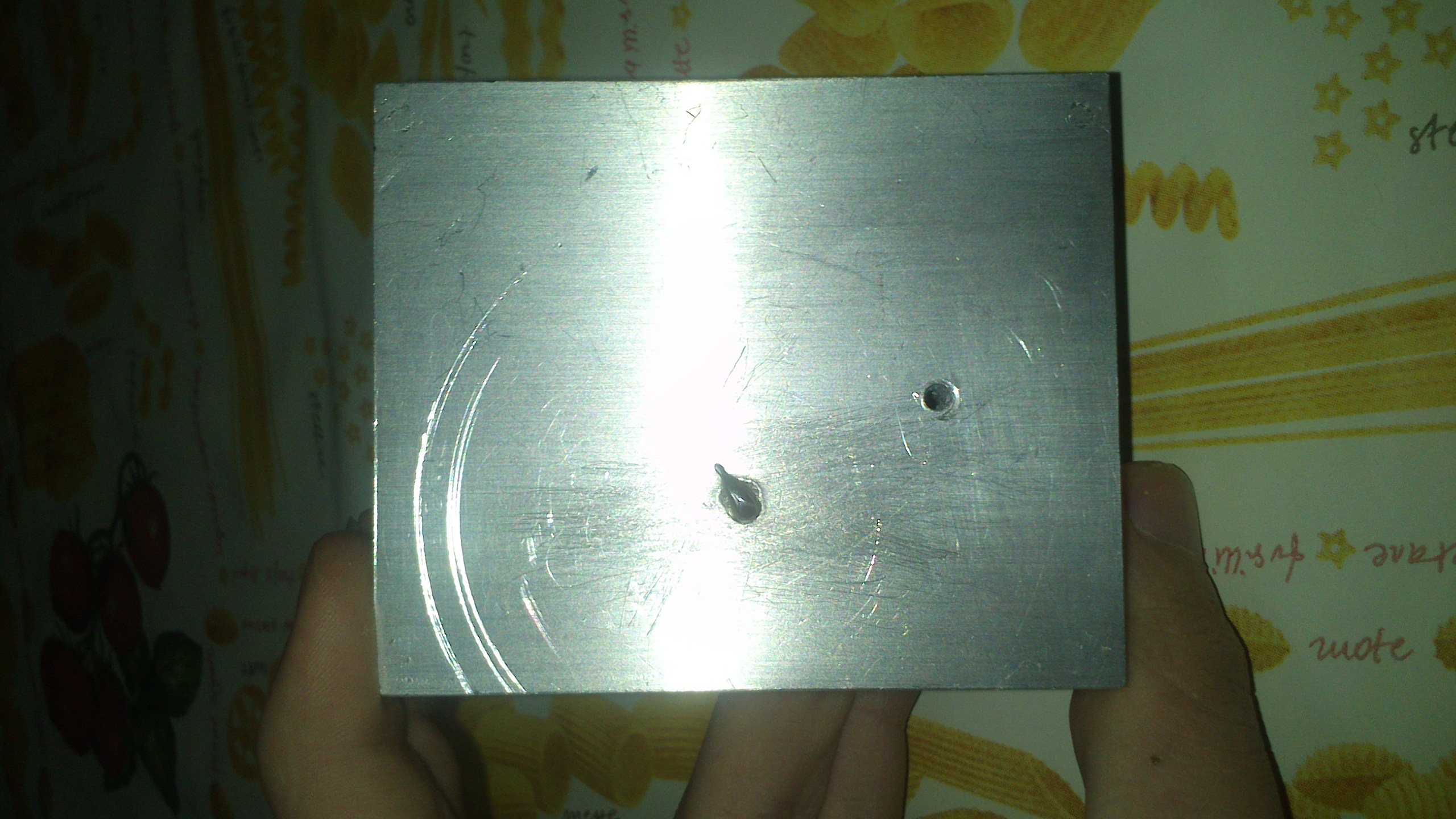

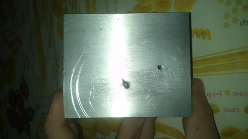

Per dovere di cronaca,un modo per riempire il buco e' prendere un cubetto di piombo ed utilizzarne la giusta quantita' perché poi va spianato come la sfoglia,ed eventualmente carteggiata con carta smeriglio.
Una tecnica che mi impararano da ragazzo in azienda...
Ma vista la tua pochissima esperienza conviene lasciarlo stare per non peggiorare la situazione.
Silicone termoconduttivo per dissipatori
Un ultimo suggerimento e poi "ti lascio al tuo destino" visto che continui a fare danni su danni.
Togli quello stagno e mettici dentro (se vuoi chiudere il foro) l'alluminio liquido; poi svasa il foro nuovo e quindi passa su tutta la superfice della carta abrasiva waterproof (quella da carrozzieri) bagnando sovente.
Prima passa una grana 320(cosi' dovresti togliere tutti quegli sgorbi che hai fatto) e successivamente 400 o 600;
se fai un buon lavoro, a fine trattamento la superficie dovrebbe essere quasi lucida.
L'ultima passata di finitura(carta 600), falla con acqua saponata e vedrai che la superficie diventera' quasi a specchio.
