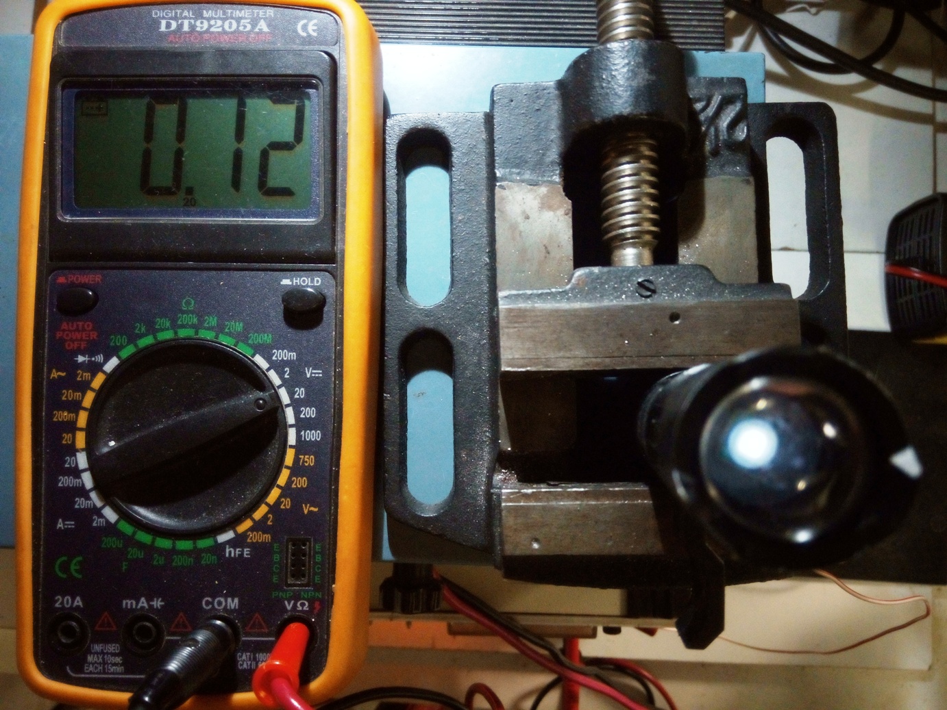

Come promesso ho rieseguito i controlli e pubblico le immagini a comprova di quanto precedentemente asserito, vediamo se adesso il Sig. richiurci è ancora scettico… :mrgreen:
Come è possibile rilevare dalle immagini, il led si accende a 0,25V ma una volta innescata l’accensione è possibile ridurre la tensione fino a 0,10V. Da una delle immagini del multimetro si rileva una tensione minima è di 0,12V ma soltanto perché non ho voluto perder tempo a centrare gli 0,10V, in quanto, essendo un valore di soglia minima, basta spostare la manopola dei volt di un niente e il led si spegne. Poi voglio evidenziare la posizione della torcia relativa alla misurazione degli 0,25V. Se avessi puntato la torcia verso la fotocamera non si sarebbe visto più niente a causa della sovraesposizione per eccesso di luminosità. Questo con un’alimentazione da 0,25V, non è difficile immaginare l’intensità luminosa del led se alimentato con la tensione di piena carica di 2 batterie Ni-Mh in serie (2,6V.).
Accensione a 0,12V.

Non sono scettico, sono ateo e non credo ai miracoli.
Hai misurato le correnti contemporaneamente? E come, con tensioni così basse? E in generale, puoi credere che qualcuno abbia inventato e prodotto un LED così efficiente e rivoluzionario, che probabilmente infrange molti limiti teorici sui semiconduttori, e lo abbia messo senza clamore in una torcetta da poco?

No survoltore ma un buck o flyback converter...la misura non mi sembra ai capi del LED ;-)
Almeno se misuri la corrente hai un indizio in più, es se aumenta al calare della tensione.

Questa per es ha internamente un dc-dc, mica crederai che al LED.arrivino da 12 a 28V...
La tua avrà un DC-DC per lavorare da 0,8 a 4,2V circa, e funziona a luminosità ridotta anche a frazioni di V (ma al LED ne arrivano probabilmente almeno 2,2-2,4V)

No, parli di survoltore e non conosci topologie e prestazioni dei moderni DC-Dc converter tutto qui.
Non devono contenere trasformatori, e possono trasformare una tensione variabile in ampio range in una fissa, superiore inferiore o all'interno del range in ingresso.
Gianni I LED sono diodi e devono sottostare alle leggi dei semiconduttori, alcuni hanno corcuiti nascosti nella capocchia trasparente di due mm (es LED lampeggianti).
Poi se vuoi restare dellabtuabidea sei libero, ma quella torcia la vedo smontata in 2-3 pezzi, non ridotta in frammenti di 2mn per escludere la presenza di qualche integrato
