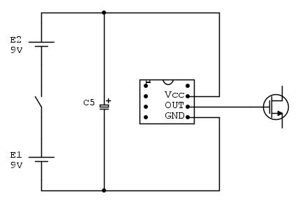

IsidoroKZ, ho recuperato le batterie e ho predisposto i collegamenti.
Per non dare nulla per scontato, visto che al momento per me non lo è nulla, ho disegnato al volo lo schema, che è il seguente.
Per praticità di on/off ho messo anche un interruttore.
L'OUT dell'integrato l'ho disegnato direttamente collegato al mosfet, anche se nella realtà c'è un po' di roba in mezzo. Nel caso, se serve, lo ridisegno completo di tutto ciò che è mancante.
Ora, perdonami, ma per evitare di far danni, avrei bisogno di un po' di indicazioni, quindi faccio un po' di domande e mi scuso se possono risultare banali. Siamo passati da argomenti prettamente teorici a questo, prettamente pratico, e visto che siamo in dirittura d'arrivo, non voglio sbagliare proprio ora e magari danneggiare qualcosa.
Partiamo dall'inizio. Visto che il mio multimetro può misurare frequenza e duty cicle, per verificare l'oscillazione, è comunque necessaria la realizzazione del circuito di clamp che mi avevi consigliato, o questo è bypassabile dalle funzioni del multimetro? E in ogni caso, in che modo e su quali nodi devo fare le misure?
Seconda domanda. Dopo aver fornito i 18V ai capi di C5, mi avevi detto di misurare le tensioni in continua sui vari pin. Esattamente su quali pin dei fare le misure? E cosa dovrei aspettarmi da ogni misura?

Guarda sul manuale del multimetro fino a che frequenza puo` misurare frequenze e duty cycle. Che modello e`?

Sul controllore, alimentato con due pile, sui piedini dovresti vedere
1) tensione "alta", dalle parti di 4V
3) circa 0V (e` montata la resistenza di sense da 1 Ω)
4) non misurare, al piu` prova con il frequenzimetro
6) misurare con il frequenzimetro, e vedere se riesce a misurare anche il duty cycle. Misurare con il circuito che ho messo prima, dovrebbe dare circa 16V
7) 18V
8) 5V
Misurare la tensione su C10 e la tensione di collettore di Q3

Allora...questi i risultati.
Vcc (7) = 17,2 V (penso che una delle 2 batterie sia un po' scarica).
Comp (1) = 5,8 V
FB (3) = 4,9 V
VRef (8) = 5,0 V
RtCt (4) = 72 kHz
OUT (6) = ---
C10 = 5,8 V
Q3 = 0,7 V (tra collettore ed emettitore)
Ho dei problemi con la misura delle frequenze sul pin di OUTPUT. Non capisco se sono io, il multimetro o l'integrato...
Ho collegato in uscita il circuito che mi hai indicato, collegandomi dove mi hai indicato, ma non vedo né frequenza, né tensione.
L'unica cosa che noto è che appena fornisco l'alimentazione all'integrato, c'è un piccolo sussulto di tensione, ma poi torna immediatamente a 0 V.
Ho provato anche a misurare la frequenza direttamente al pin di OUTPUT, sia con il circuito in uscita, sia senza niente, ma rimane sempre a 0 V.
PS: non sono sicuro di aver posizionato bene i puntali per la misura della frequenza. In particolare ho notato, per esempio quando misuro RtCt, che se collego solamente il puntale rosso sul pin 4, leggo la frequenza di 72 kHz. Se poi vado a collegare il nero a Gnd, la frequenza va a 0. Sbaglio qualcosa?

Devo fare una piccola correzione.
Ho scritto FB (3), ma ovviamente il pin 3 è il CS.
Comunque per sicurezza ho ripetuto la misura, ed era corretta: 4,9 V al CS. Noi però ci aspettavamo 0 V.
Confermo anche che la resistenza da 1 Ω è montata.

In effetti dallo schema, nelle condizioni di misura, e` giusto che sull'uscita del controllore non ci sia segnale, la tensione elevata su CS ne blocca il funzionamento, non avevo guardato con attenzione lo schema.
Continuo a domandarmi quale sia la funzione di Q3 e Q2: sembra che siano un sistema per evitare il funzionamento hicup: in seguito a un corto bloccano il circuito fino a che non si spegne e riaccende tutto l'alimentatore (funzionamento latch).
Pero` vorrei il parere di
carloc, vediamo che dice il saggio!
Come prova per vedere che tutto il controllore funzioni, fai le stesse misure cortocircuitando C10. A questo punto il tester dovrebbe indicarti una frequenza sul piedino 6, ed eventualmente anche il duty cycle, e il circuito che ho messo prima, collegato sul piedino 6 dovrebbe dare una tensione continua di circa 15V. Con C10 cortocircuitato su CS dovrebbe esserci una tensione di 0V circa.
Quel 3842 sembra una evoluzione del solito 3842. Avevo visto un data sheet in cui avevano aggiunto qualche altra funzione al controllore, che richiedava una resistenza dall'alimentazione al segnale di current sense (3), in questo circuito R12 ed R7, pero` non sono piu` riuscito a ritrovare il data sheet e non ricordo quale fosse la funzione aggiunta
Prima di raccontare che cosa fanno secondo me Q2 e Q3 vorrei sentire qualche altro parere, fanno una funzione molto inconsueta!

Allora, ho ripetuto il test cortocircuitando C10. Ecco i risultati.
Vcc (7) = 16,2 V (ormai una delle batterie è agli sgoccioli).
Comp (1) = 5,4 V
CS (3) = 0 V
VRef (8) = 5,0 V
RtCt (4) = 77 kHz
OUT (6) = 9,8 V - 78KHz - 56%
C10 = cortocircuito
Q3 = 0 V (tra collettore ed emettitore)
IsidoroKZ ha scritto:Come prova per vedere che tutto il controllore funzioni, fai le stesse misure cortocircuitando C10. A questo punto il tester dovrebbe indicarti una frequenza sul piedino 6, ed eventualmente anche il duty cycle, e il circuito che ho messo prima, collegato sul piedino 6 dovrebbe dare una tensione continua di circa 15V. Con C10 cortocircuitato su CS dovrebbe esserci una tensione di 0V circa.
I risultati sono congruenti con i valori che ti aspettavi. Però mi puoi dare una spiegazione del perché?
Come fai a sapere che se C10 è in corto, allora CS va a 0 V? E perché se CS è basso, il pin di OUTPUT si attiva?
Ora con i dati che abbiamo possiamo considerare buono il controllore?
Qual è il prossimo passo? Test finale, o meglio provare qualche altro componente?
