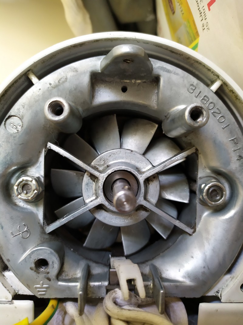

Che bello ragazzi, oggi sono stato presso una torneria ed ho portato loro l'albero motore della planetaria, sono stati bravissimi, sono riusciti ad alloggiare perfettamente il cuscinetto che avevo!
Analizzando ciò che c'era prima, hanno detto che era l'asse che si muoveva all'interno della sferetta che alloggiava dietro, pazzesco! Invece ora con un cuscinetto, davanti e dietro, ruota meravigliosamente.

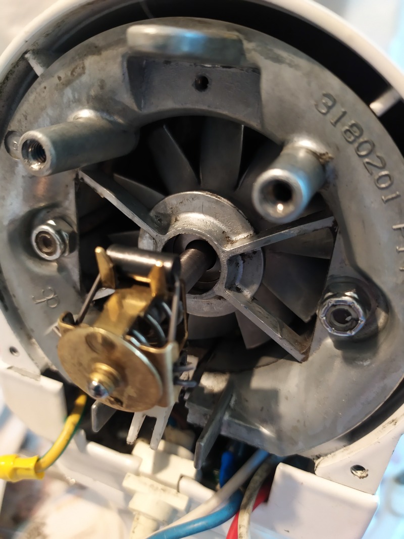

Ecco a voi il cuscinetto perfettamente in sede:
per alloggiarlo la torneria ha dovuto rettificare 1mm per tutti gli ultimi 4/5cm dell'albero motore, così ora c'è un nuovo problema: quello che vedete sotto, che termina con con un dischetto con punta, che nel manuale di servizio è chiamato "governatore" ora "balla" e cioè non si assesta più, essendo fatto per un albero motore di 1mm più grande:
A questo punto, se non voglio utilizzarlo direttamente a 220 V tramite un pulsante (ma andrebbe alla massima velocità e quindi inutilizzabile per me per gli impasti), non ho altra possibilità se non quella di comprare un'altra schedina di gestione a triac, sul tipo di quella suggerita da
Duffr, c'è qualche anima pia?
E non si può mettere una camicia alla porzione di albero che va nel governatore per recuperare il millimetro mancante? Casomai rivolgendosi alla medesima torneria.

E' una torneria industriale, quel giorno ho trovato per 'sghetto' il padre (in pensione da oltre dieci anni) di uno dei proprietari, si è messo una mano sul cuore e mi ha aiutato, mentre gli altri 7/8 lì mi hanno guardato un po' straniti...
Piuttosto pensavo, al limite, non potrei cannibalizzare l'elettronica di un altro carico induttivo, come ad esempio un banale frullino a 2 velocità da 250/300W di potenza?

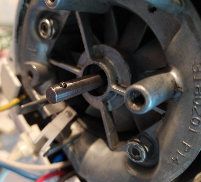

Meglio dipanare ogni dubbio prima di procedere:
come si può vedere c'è un pin alla fine dell'albero, serviva proprio ad agganciare il governatore di velocità. Il diametro esatto della fine dell'albero motore è esattamente 7mm, lo so con certezza perché tanto misura l'interno del cuscinetto che ho fatto alloggiare, prima era 7,1mm; ad ulteriore complicazione, l'artigiano che mi ha aiutato mi ha fatto notare che per non far strisciare il cuscinetto contro la ventola ha dovuto eliminare un paio di rondelle, facendo così avanzare di circa un paio di millimetri in avanti tutto l'albero motore. Ora quindi anche il governatore di velocità è arretrato rispetto a prima
Tra il lavoro e gli impegni familiari non ho molto altro tempo per spostarmi, oltretutto per chiedere di fare qualcosa che è più hobbystico che altro; già sono stato fortunatissimo ad essere aiutato per la rettifica, io stesso ero molto dubbioso
La piastra suggerita da Duffr potrebbe andare bene, l'unico problema è che dovrei dissaldare il potenziometro lineare con uno logaritmico, con 10 euro e l'attrezzatura che ho dovrei risolvere il problema.
