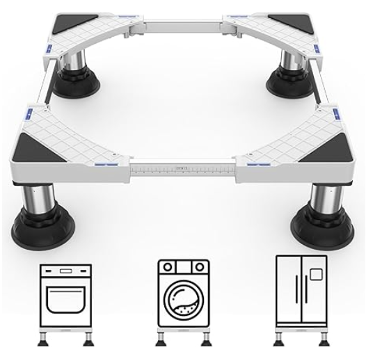

Per pulire agevolmente il filtro sono comodi gli appositi supporti (regolabili anche in altezza), che sollevando la lavatrice agevolano anche il carico/scarico degli indumenti. La schiena ringrazia.
Solita asciugatrice, nuova vicissitudine.
Beh, se hai una saldatrice puoi sempre costruirtene uno "on the cheap"

Ho la saldatrice anche se giace inutilizzata da oltre dieci anni e però potrei farlo di alluminio senza saldare usando rivetti e /o bulloni però non posso sollevare la lavatrice se non di pochi centimetri poiché è "incastonata" in un mobiletto (il bagno è piccolo e ho dovuto ottimizzare gli spazi); alla lavatrice nuova ancora non lo ho mai pulito, quando lo pulivo alla precedente la spostavo in avanti per scostarla dal muro in modo da poterla inclinare all'indietro, poi a più riprese aprivo appena il filtro e la facevo riscendere quanto bastava a scaricare l'acqua in una vaschetta, richiudevo, svuuotavo la vaschetta e via di seguito.
Bisogna però considerare che la casa è vecchia e il pavimento, già fatto un po' a c... di c... (sì, proprio quello
) è piuttosto sconnesso soprattutto lì dove è sempre stata la lavatrice che con peso e vibrazioni negli anni lo ha movimentato per benino, per tenere in bolla la lavatrice ho dovuto mettere un solo "piedino antirumore" sotto il piedino anteriore sinistro e a ogni spostamento tocca regolare nuovamente il tutto con la ulteriore rogna che l'accesso ai piedini posteriori è praticamente impedito dai fianchetti del succitato mobiletto...
