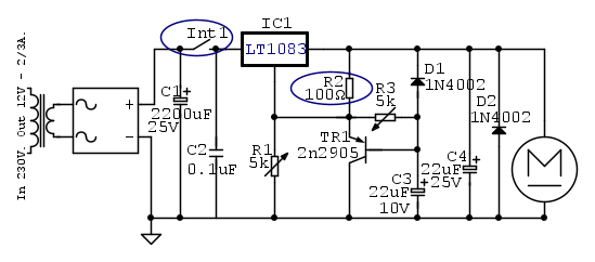

Foto Utentersa mi sono permesso di scaricare il tuo schema e pubblicarlo con alcune modifiche perché come era prima avrebbe funzionato male.
L’interruttore dovrebbe essere posizionato a monte del regolatore o anche prima del trasformatore altrimenti l’effetto softstart interviene solo quando accendi l’alimentatore e non quando premi il pulsante per avviare il drill. Purtroppo però con il pulsante a monte sei costretto a mettere un pulsante a pedale come ha detto Foto UtenteKagliostro altrimenti lavori male.
Anche il 317 non credo che sia sufficiente ad erogare la corrente necessaria al drill specialmente sotto carico meccanico, tenendo conto anche della corrente passiva che deve dissipare il 317 e che andrebbe oltre le specifiche. Per questo lo sostituirei con un LT1083 che porta 7A ed ha la stessa piedinatura. Anche i due trimmer o potenziometri, con quella tensione di ingresso potresti anche dimezzarli di valore per avere una regolazione più morbida. Però secondo me così ti vai a complicare la vita se con la sola resistenza in serie all’alimentatore della Play il motore gira bene.

Visto che ti basta trovare una resistenza che sopporti più W (onte la fai con un serie o parallelo) io lascerei quella sempre inserita
Tieni conto che l'LM317 mi pare sopporti 1A o 1.4A a seconda del tipo, per non avere problemi, se vuoi implementare tutto quel circuito, a te servirebbe un LM338 (magari anche solo un LM338T, senza arrivare ai costi di un LM338K), il 338nfa 5A continui 7.5A di picco
Se con una resistenza più grossa non trovi esattamente gli 0.56R ma la tensione aumentasse solo di un 0.5V forse potresti anche lasciarli

Si in definitiva si tratta di vedere se il drill ha la forza necessaria per fare il suo lavoro anche con solo il resistore. Se l’alimentatore della Play è già pronto ed è potente non c’è motivo di abbandonare la soluzione con il resistore in serie visto che la tensione ai contatti del motore è quasi quella di targa. Alla peggio si tratterà di giocare un po' con i valori del resistore/i.

Ci metti un resistore che ti dia qualcosa in più piuttosto che qualcosa in meno rispetto la tensione di targa del motore, parlo di decimi di volt, direi massimo 0.5 volt

Ma da quando lo schema di post [91] è meno complicato di post [78] ?
Si risparmia l'ingombrante trasformatore e si implementa tramite potenziometro il "softstart". Oltre a poter ottenere tutte le velocità intermedie.
Non c'è problema di attenuare troppo o troppo poco, e se invece di 7V ne servono 6.2V basta girare il potenziometro per ottenere la tensione desiderata.

Sono d'accordo, gli schemi sono semplici ma non volevo avere l'ingombro di due contenitori collegati tra loro. Quello schema l’ho pubblicato perché lo avevo realizzato temporaneamente per un'altra funzione ma non l’ho mai provato con questo motore perché mi sono accorto, dopo, di avere riutilizzato alcune parti che adesso mancano. Confermo che l'interruttore era sul primario. Resto comunque dell’idea di attendere le resistenze da 6W per vedere se il motore funziona anche con il valore di 0.51 Ohm. Quel valore potrebbe aumentare la prestazione ma potrebbe anche non funzionare. Ho messo in parallelo due resistenze da 0.56 Ohm, sicuramente esagerato ma non avevo altro, e si verificato ancora il problema dell’intervento della protezione e comunque non vorrei esagerare con l'aumento di rotazione perché anche con il valore di 0.56 Ohm il motore gira veloce.
