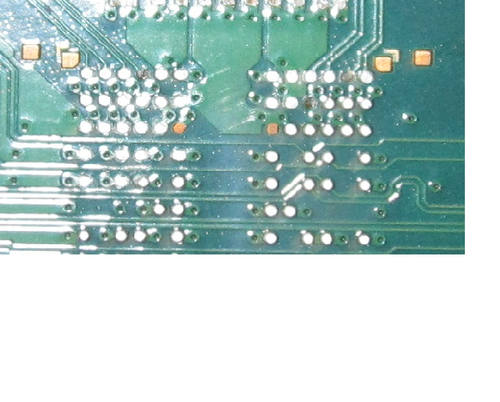

Salve non sono troppo pratico nel settore ma penso di trovarmi nel posto giusto, volevo porre una domanda su come si sistemano questi "pad" saltati sulla scheda madre quelli in grigio

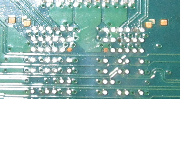

Dalla foto che hai postato non è chiaro a quali pad ti riferisci, perché non è molto "leggibile".
Dovresti rifare la foto in modo tale che sia più a fuoco e più nitida.

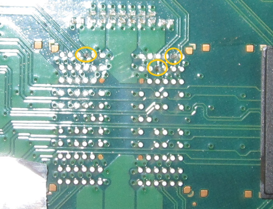

e' la scheda di una console, ci va una ram con ball da 0,4 mm la foto è la migliore fatta ho cerchiato i pad saltati

Per quel poco che ne so è da buttare.

Se anche non lo fosse (ma sono anch'io dell'idea sia da buttare) temo che spesa e attrezzature necessarie siano fuori dalla portata dell'hobbista
Ma per ipotesi volessi ripararla come dovrei procedere voi che fareste il cratere reale sara meno di 1 mm mi hanno suggerito con filo capello voi che dite da dentro o fuori la sede non so se si capisce?per informazione qual è il nome preciso delle cose che sto trattando ?

Prima di tutto occorre stabilire se lo stampato è un multistrato, ( suppongo di sì ).
Se è uno stampato multistrato il rischio è quello che si siano danneggiati i collegamenti interni dei pad e questo risulterebbe non riparabile.
Questo suggerimento può eventualmente essere valido se si ha a che fare con uno stampato mono o a doppia faccia, nel caso di uno stampato a multistrato non è detto che funzioni perché non è detto che si riescano a ripristinare i collegamenti con le piste interne.

... e se poi quello è un pad che deve essere collegato ad un integrato in contenitore BGA sono ... volatili per diabetici.
Già la rilavorazione di un BGA è una cosa alla portata dei laboratori che fanno solo questo, figuriamoci se alcuni pad sono rotti!
Mi chiedo come si potrebbe fare il reballing su un pad rovinato visto che è già difficile farlo su uno sano.
