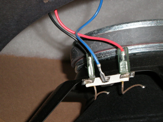

Ero intenzionato a sostituire lo speaker al mio amplificatore da chitarra ROLAND CUBE 80, ho però notato che ci sono 3 fili che collegano l'altoparlante (vedi foto allegata).
Qualcuno sa dirmi a cosa serve il filo blu ?
Se non lo collego cosa succede ?
Non sono un gran esperto di elettronica, ma non mi era mai capitato di vedere 3 fili che vanno ad uno speaker.

Ciao, dovresti controllare dove è connessa l'altra estremità del cavo blu. A prima vista sembrerebbe collegato al telaio.

L'altra estremità del cavo blu sarà probabilmente collegata al metallo della piastra dei comandi e connettori dell'amplificatore.
Ma se si può verificare è meglio ;-)

Messaggioda Foto Utentemik63 » 8 mag 2014, 18:53
vedrò di controllare, se riesco a smontare il cabinet!!
Potrebbe essere la terra?

Potrebbe essere un ponte tra la massa (riferimento) e il telaio che si presume essere connesso sulla messa a terra.

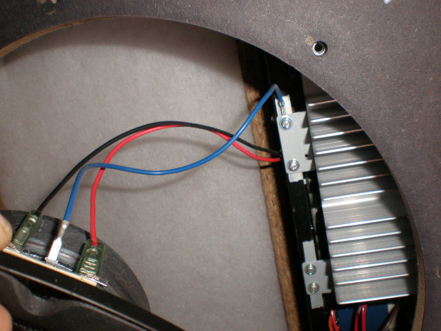

Messaggioda Foto Utentemik63 » 10 mag 2014, 19:10
Ho verificato ed è un ponte con il telaio. (come si vede in foto)
Ma è necessario collegarlo anche nel nuovo speaker?
Pensavo di sostituire lo speaker attuale (di modesta qualità) con un EMINENCE BETA 12 che ho visto essere montato su amplificatori tipo HENRIKSEN o EVANS molto validi nel jazz.

Messaggioda Foto UtenteFedericoSibona » 10 mag 2014, 20:24
Penso che una casa come la Roland abbia prodotto l'oggetto curando l'equilibrio ed il matching tra i vari componenti (amplificatore, cassa e altoparlante), a mio parere la modifica che vuoi fare potrebbe non dare gli effetti sperati ;-)
