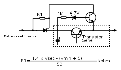

Il problema è proprio lo spazio :( Sulla baia si trovano dei moduli regolatori switching molto piccoli ma sono a tensione variabile con potenziometro, bisognerebbe realizzare un modulo tracking ma ci vorrebbero gli schemi.
In alternativa anche un brutale preregolatore a scr potrebbe forse andare bene.
Ne ho trovato tempo fa uno su un forum che pare venisse da un AN National. E' composto da veramente pochissimi componenti. L'avevo provato velocemente e sembrava funzionare.

[5] Re: Vecchio alimentatore da riportare a nuova vita
Messaggioda Foto UtenteFedericoSibona » 25 lug 2014, 16:48
Foto Utenteedgar, vorrei provare a realizzate il circuitino che hai postato, ma non ho mai "lavorato" con gli SCR.
Un SCR TIC106 (che ho) pensi che possa andare per correnti di circa 2,5A massime o ritieni che il margine sia risicato?
I resistori in parallelo R19//R20 che resistenza potrebbero avere per le correnti dette?
5.022 3 5 8
Messaggi: 3951
[6] Re: Vecchio alimentatore da riportare a nuova vita
Messaggioda Foto Utenteedgar » 25 lug 2014, 21:04
Penso che il TIC106 sia un po' troppo risicato, il problema è che per caricare il condensatore serve un picco di corrente piuttosto rivevante, funzione della capacità a valle e delle famose resistenze in parallelo ed il TIC106 è proprio piccolino.
Avevo fatto una prova veloce con un 2N682 (ne ho alcuni di recupero), dei bestioni da 25A continui / 200A di picco quindi non fa molto testo :mrgreen:
Le resistenze in serie servono a limitare la corrente di picco sul condensatore, probabilmente per non bruciare SCR piccoli. Immagino che serva al più qualche frazione di ohm. Se ben ricordo avevo usato 0.22 ohm
Se comunque hai in casa dei TIC106 io una prova con 1 A o giù di li la farei, se il circuito è valido si fa presto ad ordinare degli SCR più grossi. Montalo su dissipatore, scalderà un pochino

Messaggioda Foto Utenteedgar » 25 lug 2014, 22:19
Ho (ri)trovato anche questo vecchio circuito apparso su Elektor sullo stesso tema.
Foto Utenteedgar
10,0k 4 5 8
Messaggi: 5230

[9] Re: Vecchio alimentatore da riportare a nuova vita
Messaggioda Foto Utenteedgar » 26 lug 2014, 20:48
Ho solo la copia cartacea, era su un HD che è passato a miglior vita. E' un circuito dell'edizione estiva, quella con oltre 100 circuiti, edizione inglese. Non so di che anno sia, ad ogni modo è il circuito N.87, autore J.W. Gnodde, titolo "Heatsink shrinker". Il succo è nello schema Fidocad che ho postato. Quando la tensione ai capi del transistor serie è superiore a circa 5.5V il transistor in alto conduce e blocca l'SCR. Quando la tensione scende L'SCR conduce di nuovo e la tensione ai capi del condensatore sale. In questo modo la tensione media ai capi del transistor serie è limitata, con ovvi benefici sulla dissipazione totale
