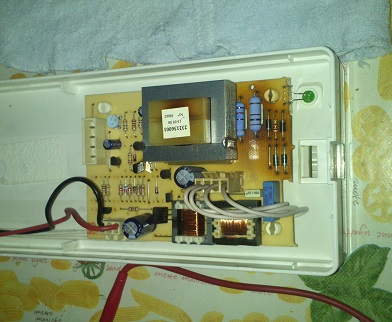

ciao a tutti ieri è saltata la corrente a causa di un blackout ( forte pioggia e fulmini) e le luci di emergenza non si sono accese..
smontandone una ho trovato questa foto.
inoltre la batteria ha perso acido,infatti segna 0.03V..
la batteria è durata 4 anni...come autonomia è troppa o poca ?
escluderei una sovratensione visto che i condensatori sono sani e anche i transistor...da quello che ho potuto notare è che non ci sono né fusibili e né TVS....
P.S mi è stato detto che tali batterie andrebbero scaricate (parzialmente) di tanto in tanto...secondo me tale giustificazione al danno non ha senso,perché le batterie nascono per questo obiettivo ! o sbaglio?
secondo me il caldo fa brutti scherzi,infatti il trasformatore era bollente !
grazie mille..

dean95 ha scritto:il trasformatore era bollente !
Probabilmente questo era dovuto alla batteria KO
dean95 ha scritto:inoltre la batteria ha perso acido,infatti segna 0.03V..
ovvero il circuito di ricarica probabilmente era completamente destabilizzato.
Potrebbe anzi essersi anche rotto qualche altro componente purtroppo. :(
questo l'ho pensato pure io,infatti viene visto come un cortocircuito,però quello che mi fa inca**** è che devo installare attrezzature a norma di legge e non ci sono protezioni ! tanto vale che me lo faccio io il circuito e vivo tranquillo !

Però, nelle foto, la batteria non la vedo, sicuro che si tratti di batteria al Pb?
Una batteria al piombo gel ci mette un bel po' di tempo per gonfiare e creparsi in modo da far fuoruscire acido!
Se trovi la batteria di ricambio e la reinstalli, misura la corrente di carica a batteria carica (mantenimento), potrebbe essere troppo alta (non dovrebbe superare i 20/30mA).
Resta il fatto che con batterie di marca, in esercizio in tampone, si indicano 5 anni (non garantiti) come durata media. Ho batterie Pb-gel di lampade di emergenza che hanno più di dieci anni senza problemi se non una autonomia un po' ridotta, per questo consiglio di verificare la corrente di carica a mantenimento che se troppo elevata può danneggiarle.
certo come la morte :D
http://it.rs-online.com/web/p/batterie- ... i/0491611/
e meno male che non mettono quelle agli ioni di litio !
appena ne ho la possibilità, controllo la carica...
qualcuno è in grado di dirmi con certezza se tali batterie vanno scaricate parzialmente di tanto in tanto per allungarne la durata?
p.s ma in questi circuiti è presente anche uno stadio survultore che elva la tensione della batteria in 230V per alimentare la lampada di emergenza? vedo due trasformatorini piccoli,oltre a quello principale..

Messaggioda Foto Utentedean95 » 24 lug 2014, 15:58
ho sostituito tutte le luci di emergenza a neon con quelle a led ( potenza 2w),con vantaggi notevoli: batterie meno capienti ed elettronica seria....
dei vecchi circuiti delle luci di emergenza,butterei tutto anche se sono funzionanti perché provando a caricare una batteria al piombo da 6V 1.3 Ah con corrente di ricarica pari a 100mA,il trasformatore diventa bollente e pensate un po': dissipa il calore sul PCB...
