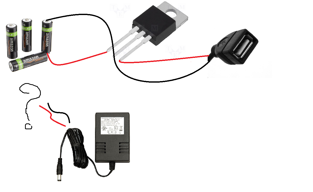

Salve a tutti! sono nuovo su questo Forum e mi scuso con gli amministratori se ho sbagliato la sezione, nel caso spostatemela voi se potete....
vi presento il mio progetto... e alcune informazioni che vorrei sapere, vi dico già subito che non ci capisco molto di elettronica quindi se potete spiegarmi con parole semplici oppure con schemi o disegni.... io vi posto ora il mio progetto....
Come da titolo vorrei fare un Caricabatterie portatile , la scatoletta di plastica dove inserire la parte elettronica la ho già, ma ho dei dubbi sulla funzione....
io comprerei questo supporto per batterie AA: http://www.amazon.it/SODIAL-Scatola-porta-batterie-nera/dp/B00DFQRTT6/ref=sr_1_1?ie=UTF8&qid=1429877112&sr=8-1&keywords=supporto+batterie+AA
per collegarlo poi ad un USB femmina, e fin qui no problem perché so come fare, ma il problema è il seguente: io vorrei fare in modo che fosse possibile mettere delle batterie ricaricabili e senza aprire la scatoletta per caricarle attraverso un caricabatterie normale..... non so se sono stato chiaro.... scusate per il casino :mrgreen: #-o
Schema di progetto

basta un interruttore
quando usi le batterie per il tuo dispositivo queste si scaricheranno
quando le vuoi caricare inserisci il caricabatterie, e commuti l'interruttore che devia le batterie sull'altro circuito

Russell ha scritto:basta un interruttore [...] commuti l'interruttore che devia le batterie sull'altro circuito
Deviatore? ;-) :ok:
Foto Utentegabrcatt,
Io preferirei spendere 5 euro e farlo arrivare da los angeles... la soluzione che proponi nel disegno mi piace poco, ti scarica le batterie anche quando non la usi...

in piu' ho notato che l'alloggio delle batterie che vuole acquistare è da 8, mi sembra esagerato partire da 12V per un caricatore USB da 5V... scalderebbe (ovvero sprecherebbe) abbastanza
In piu' credo non sia facile trovare in commercio caricatori per 8 AA, al massimo ne ho visti da 4, senza raggiungere prezzi sconvenienti per il progetto

dunque vuoi costruire un power bank. (in commercio ce ne sono di bellissimi a prezzi contenuti)
il fatto è che per conto mio sei partito col piede sbagliato.
troppi elementi = tanti problemi.
troppi elementi = troppa differenza di tensione tra carichi e scarichi.
perché non utilizzare un elemento singolo al litio da 3,7 V nominali ed utilizzare un up-converter da 5 volt?
nessun problema di bilanciamento celle , solo l'uso di un alimentatore diverso.

TITAN ha scritto:perché non utilizzare un elemento singolo al litio da 3,7 V nominali ed utilizzare un up-converter da 5 volt?
A meno di 5€ ?

Russell ha scritto:In piu' credo non sia facile trovare in commercio caricatori per 8 AA, al massimo ne ho visti da 4, senza raggiungere prezzi sconvenienti per il progetto
Fermo restando che, nel caso in questione, mettere 8 batterie AA è inutile e controproducente, ma di quei contenitori ce ne sono a 2, 3, 4, 6, 8, 10 posti, vedi ebay. Quanto al costo non mi sembra esagerato http://www.ebay.it/itm/CONTENITORE-PORT ... 35df80f038 , ma questo è soggettivo ;-)
Certo che se si parla di convenienza qui ce n'è per tutti i gusti e borse http://www.ebay.it/sch/i.html?_odkw=con ... 0&_sacat=0 . C'è già contenitore, DC-DC converter e presa USB mentre le batterie sono, in genere, escluse. C'è anche l'elettronica di controllo della carica della batteria al litio, è solo necessario un alimentatore 5V 1A.

Avere oggetti autocostruiti e autoprogettati funzionanti e non inutili, ed usarli normalmente, secondo me, da sempre una soddisfazione impagabile, quindi :ok: per il progetto di Gabrcatt.
D'accordo con il consiglio di TITAN (al quale faccio anche i complimenti per le tette) di usare una batteria al litio e un efficiente regolatore switching che non dissipa in calore metà dell'energia accumulata nelle batterie.
Sarebbe carino se in un unico chassis si potesse alloggiare anche il caricabatterie e se potesse trovare posto anche un amperometro per osservare la corrente di carica.
