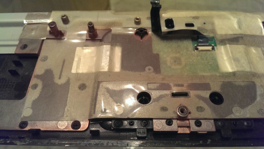

A causa di un malfunzionamento del mio touchpad, vorrei testare la scheda.
Il problema è che non è avvitata. È incastrata in altro modo.
Sapete dirmi se c'è modo di separarla e rimetterla?

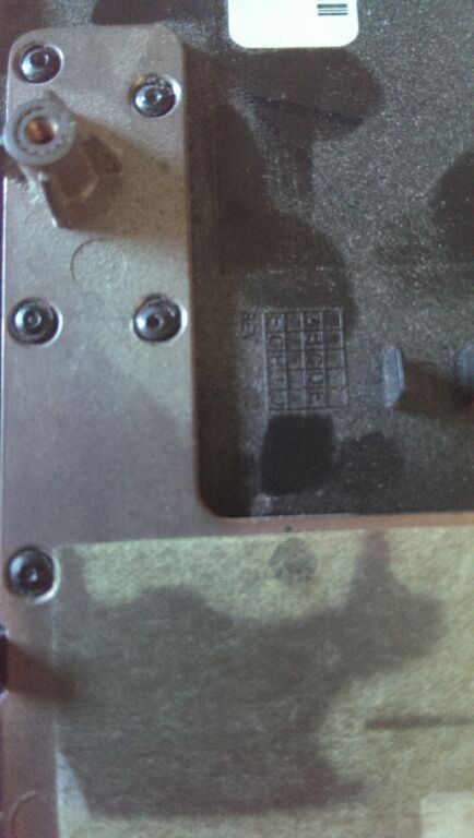

Quelli che si vedono (ma non e' una bella foto) mi sembrano rivetti; andrebbero rimossi con il trapano e poi sostituiti con altri nuovi ma e' un lavoro che non consiglierei a nessuno.
Meglio se ti rivolgi ad un centro assistenza.
Precisamente c'e' una lastra di metallo fissata sulla scocca, e nel mezzo c'e' il circuito.
I rivetti sono realizzati in rilievo sulla scocca. Se uso il trapano rimarrebbero dei fori visibili a fianco del touchpad.
Ho provato a rompere un rivetto con il cacciavite e ci sono riuscito.
Un amico mi ha suggerito che per fissare nuovamente la lastra posso usare del bioadesivo.
Ho un'altra domanda. A cosa serve il foglio di plastica che ho fotografato?
Vorrei metterne uno nuovo una volta staccato quello attuale, che è pieno di polvere.

Ho scaldato i rivetti con il saldatore, distruggendoli.
La punta del saldatore naturalmente adesso va cambiata.
Sono quindi riuscito a togliere la lastra di metallo. Adesso posso sia testare che sostituire la PCB, inoltre posso riparare il tasto che non andava bene, perche' si era spezzata la barretta di plastica che lo teneva attaccato alla scocca.

In alcuni punti collega la scocca del notebook (in plastica) alla lastra di metallo.
Credo sia un conduttore termico.
E' anche un conduttore elettrico perché ho provato con il tester.
Mi sto riferendo al pezzo di carta argentata.

Sempre riferendomi all'adesivo argentato, ho messo i puntali a distanza di un cm sulla sua superficie e ho misurato 0.1 ohm.
E' chiaro che quindi serve per equilibrare il calore fra la plastica e il metallo.
Ho fatto lo stesso test sull'adesivo trasparente. Non non trovato alcun valore, pare che la sua resistenza sia di oltre 2 MegaOhm (la portata del mio multimetro).
Quindi protegge la PCB del touch dalla polvere e assicura isolamento elettrico rispetto alla PCB della scheda madre, visto che quando il notebook e' montato si troveranno a pochi mm di distanza.

ultrasound91 ha scritto:Credo sia un conduttore termico.
Ne dubito !
Se si vuole collegare termicamente "qualcosa" si usa del rame.
Quel nastro che sembra alluminio è una superficie schermante.
Viene usato ampiamente per migliorare la schermatura di punti ove i cavi non possono farlo (ad es. dove vengono crimpati nei conduttori)
Si tratta quindi di un accorgimento per sopprimere EMI.
I computer, come tutte le apparecchiature, devono soddisfare determinati parametri di emissioni.
Se tali parametri non vengono rispettati bisogna rivedere il layout, oppure la progettazione.
Talvolta bastano degli "accorgimenti"
Il nastro in questione serve per ridurre le emissioni radiate.
