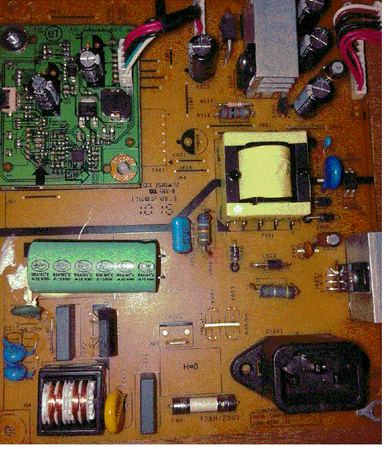

Oggi sono di nuovo a chiedere del vostro aiuto per un problema (più che altro un fenomeno strano) relativo ad uno schermo LCD Acer modello M190HOD.
Lo schermo ha il problema di non accendersi, specialemnte se viene scollegato dalla alimentazione per un periodo prolungato.
Senza avere lo schema delle schede interne, ho provato a scollegare la power board (con lo Switching) per controllare lo stato dei condensatori.
I condensatori sono tutti correttamente funzionanti anche i raddrizzatori sembrano funzionare bene. Dopo aver fatto queste prove e verifiche ho richiuso il tutto e provato a rialimentare (senza aver sostituito alcun componente). La cosa incredibile è che tutto funziona perfettamente come se i problemi di alimentazione non siano mai accaduti.
Visto che non credo di avere poteri taumaturgici :-) , vi chiedo cosa mai sia successo....
E' possibile che qualche condensatore elettrolitico sullo switching ,si sia stabilizzato (in qualche modo) scollegando tutti i carichi?

Se hai staccato qualche connettore interno potrebbe essere dell'ossido o comunque qualche saldatura fredda che è saltata. Hai accuratamente visionato le saldature?

Stamattina ho controllato ancora. A dire il vero mi erano sfuggiti due condesatori elettrolitici (per provarli li ho misurati in Ohm con il multimetro).
Mentre tutti gli altri caricandosi dopo un po' vanno a infinito, questi due da 22uF invece rimangono tipo a 500 5k Ohm e restano li fissi.
Foto UtenteAndrea454545
46 1 2 9
Messaggi: 472
Iscritto il: 14 apr 2013, 11:42
[5] Re: Problema con schermo LCD
Messaggioda Foto Utentematteo92 » 13 set 2015, 10:18
Per controllarli li hai dissaldati dal circuito? Perché in caso contrario la misura lascia il tempo che trova per via del fatto che il resto del circuito può influire.

Messaggioda Foto UtenteAndrea454545 » 13 set 2015, 15:14
Un'altra cosa, che ho costatato. I condensatori da 330uF si scaricano molto a lungo scollegando completamente la spina.
Se ricollego l'alimentazione prima che la scarica sia completa si riesce a riaccendere (pochi minuti).
Se ricollego quando quando la scarica è completa, non viene generata nessuna tensione di uscita e non riaprte più....

Messaggioda Foto Utentestefanob70 » 13 set 2015, 15:42
Quando si tratta di guasti sarebbe opportuno allegare almeno alcune foto della main board.
parlare di condensatori è troppo generico,e almeno io non posso vedere visivamente quello che stai facendo.
Negli alimentatori switching possono coesistere più stadi di Alimentazione ed avere in comune un sensing di corrente che ne consegue una protezione nel caso vi siano anomalie in altri circuiti,ad esempio lo stadio inverter delle lampade CCFL.
Quindi è bene seguire una logica predefinita,tuttalpiù quando il guasto è di tipo random.
Nel tuo caso non si capisce di quali condensatori stai misurando se dello stadio primario o secondario..oppure di un altro...

Messaggioda Foto UtenteAndrea454545 » 13 set 2015, 16:43
Il conedsatore cui mi riferivo specialmente è quello grande all'uscita del ponte (integrato in basso).
In alto a sinistra c'è la scheda, alimentata con il connettore posto in alto, che pilota lo schemro LCD (tensioni di uscita ca 20V)su connettori rossi, mentre nere sono le masse.
Il connettore in alto a destra va alla scheda di controllo (logica) con uscite da 7.5V.

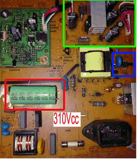

Messaggioda Foto Utentestefanob70 » 13 set 2015, 19:09
Ai capi condensatore nel riquadro rosso dovresti misurare una tensione di circa 310Vcc.
hai misurato la tensione?(occhio che stai in continua e fa veramente male!!!)
