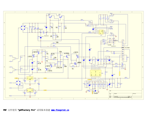

salve a tutti, come da titolo, ho un alimentatore nuovo ps-305d che in uscita non eroga nulla, si accende, i display di voltmetro e amperometro segnano entrambi 0, ruotando le manopole relative alla regolazione di V e I ottengo soltanto l'accendersi alternativo dei due led di funzionamento a tensione costante o corrente costante, a seconda se vado al valore minimo dei due potenziometri (led cc) o maggiore del minimo (led cv).

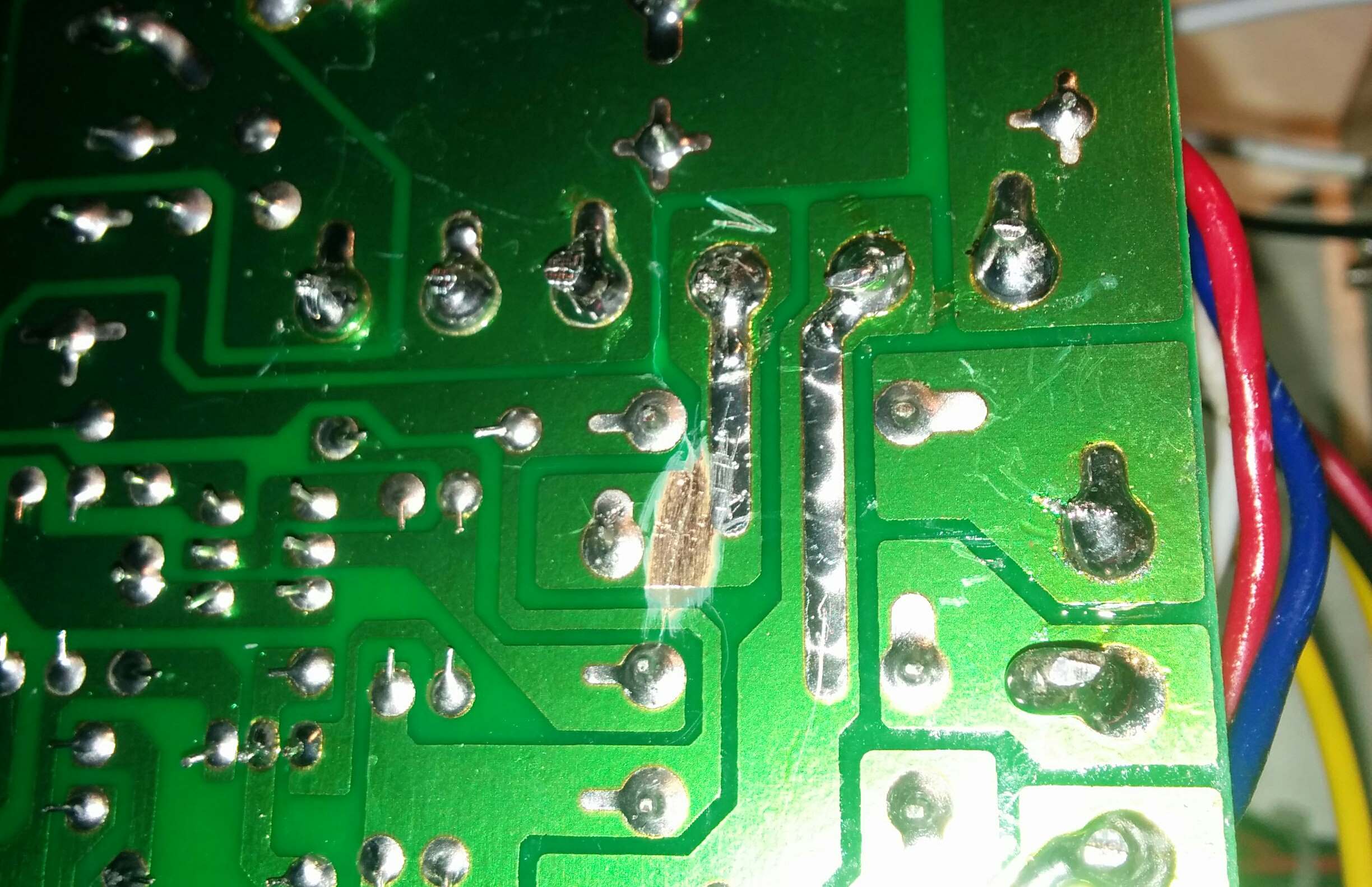

ho sostituito l'LM324N ma non ho ottenuto risultato, ho misurato la tensione in ingresso al ponte e misuro 15VAC, in uscita dal ponte 18VDC (già ho riparato una pista che era tagliata accidentalmente). in uscita dai due regolatori di tensione L7815 e 7915 misuro + - 15V, ho testato inoltre entrambi i 2N3055 secondo il video su youtube in allegato e credo sia rispondente alle indicazioni date.... avete suggerimenti la ventola gira e in uscita non ottengo nulla? allego lo schema.

Per facilitare le risposte ti consiglio di citare i valori dei componenti e il tipo di integrati utilizzati, visto che nello schema non sono riportati.

- purtroppo quello è lo schema migliore che ho trovato ed è identico al circuito reale, con un po di pazienza stasera vedrò di annotare i valori dei componenti.

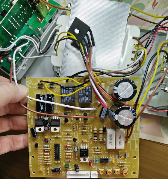

intanto allego un'immagine presa da internet di una scheda identica a quella in mio possesso

peppe85 ha scritto:...intanto allego un'immagine presa da internet di una scheda identica a quella in mio possesso...
Penso che sia più utile che tu allega una foto della scheda in tuo possesso.

La tensione +15 V deve essere presente, vedi schema elettrico, anche sull' emettitore del transistor Q104 e al punto comune tra le resistenze R130 ed R122, l' hai verificato?
Nello schema elettrico sono riportati due punti denominati OUT+ e OUT- ai capi del condensatore elettrolitico C111, prova a misurare con il voltmetro ai capi di quest' ultimo e riporta il risultato.

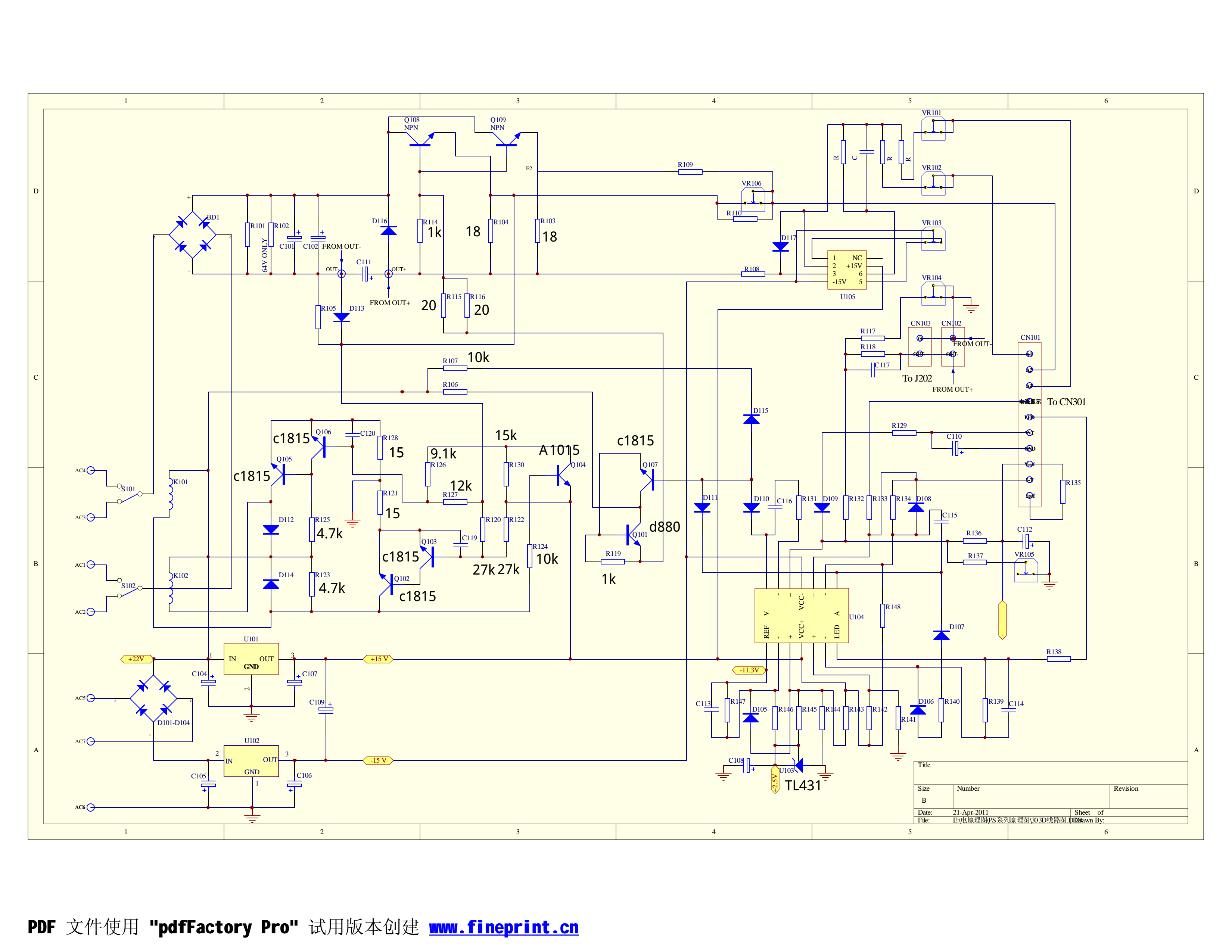

salve, sono in alto mare con fidocad, mi sono permesso di iniziare a mettere i valori di alcuni componenti sul pdf salvato come immagine in allegato. ho visto che porta un TL431 e misuro effettivamente col tester i 2.5volt sul catodo. sul pin ref del LM324 mentre nello schema è indicato -11.3volt io ne leggo 13
può essere qui il problema?
edit: nello schema Q104 è un npn, ma l'A1015 è un pnp.....è sbagliato lo schema (credo sia il simbolo sbagliato, almeno vedendo l'emettitore a +15)?
